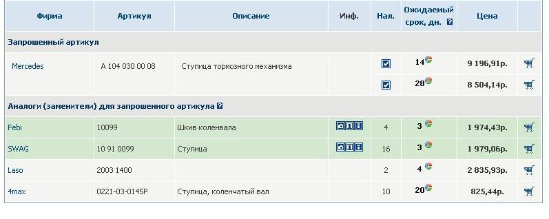

Речь об этой детали. Код A 104 030 00 08
Если она, то её можно за 2 т.р. купить, хоть и не оригинальную, зато новую.
Термин просаженное, употребляют обычно в случае, если посадочное место изношено или изготовлено с превышением допуска, так что например сальник или подшипник легко заходит например от руки. Если сальник легко заходит, он также легко может выйти и отправится на прогулку в самое неподходящее время.
Нормально сальник должен запрессовываться на посадочное место через оправку.
Заранее приношу извинения адептам оригинала за оскорбительное изображение с торговыми марками феби и экзист, но лучше один раз увидеть, чем сто раз услышать.
а мне не могут найти.говорят что их уже нет.но ведь не может лобовина износится,как ты утверждаешь??

миша я не знаю кто тебе ее искал - зайди в любой нормальный магазин запчастей и тебе ее привезут,даже не в самый дешевый экзист зайди и они тоже смогут ,номер по феби 10099,цену тебе уже объявили,у меня стоит такая же феби 50 т.км пока проблемм нет не течет не сопливится - мотор тот же что и твой.

Сейчас информацию и всевозможные каталоги предлагают и производители и интернет магазины на каждом углу. Необходимости кого то спрашивать никакой нет, все можно найти, посмотреть и приобрести самостоятельно!
Например предложения на твою ступицу
По посадке сразу не совсем разобрал смысл твоей записи.
ставил немецкий.сейчас заказал оригинал.да и зашел то он что то от руки.не может же быть просажена лобовина
У тебя посадка скорее всего нормальная. Просто если сальник обрезиненный, то его вполне можно уверенной мужской рукой поставить на место.
я про шкиф писал а не про ступицу
Просто переводчики каталогов очень далеки от ремонта машин и понятия не имеют как их переводить на русский. Так что внимания на названия не обращай, главное номер детали. Ну а та это деталь или нет, смотри на картинках в каталогах.
