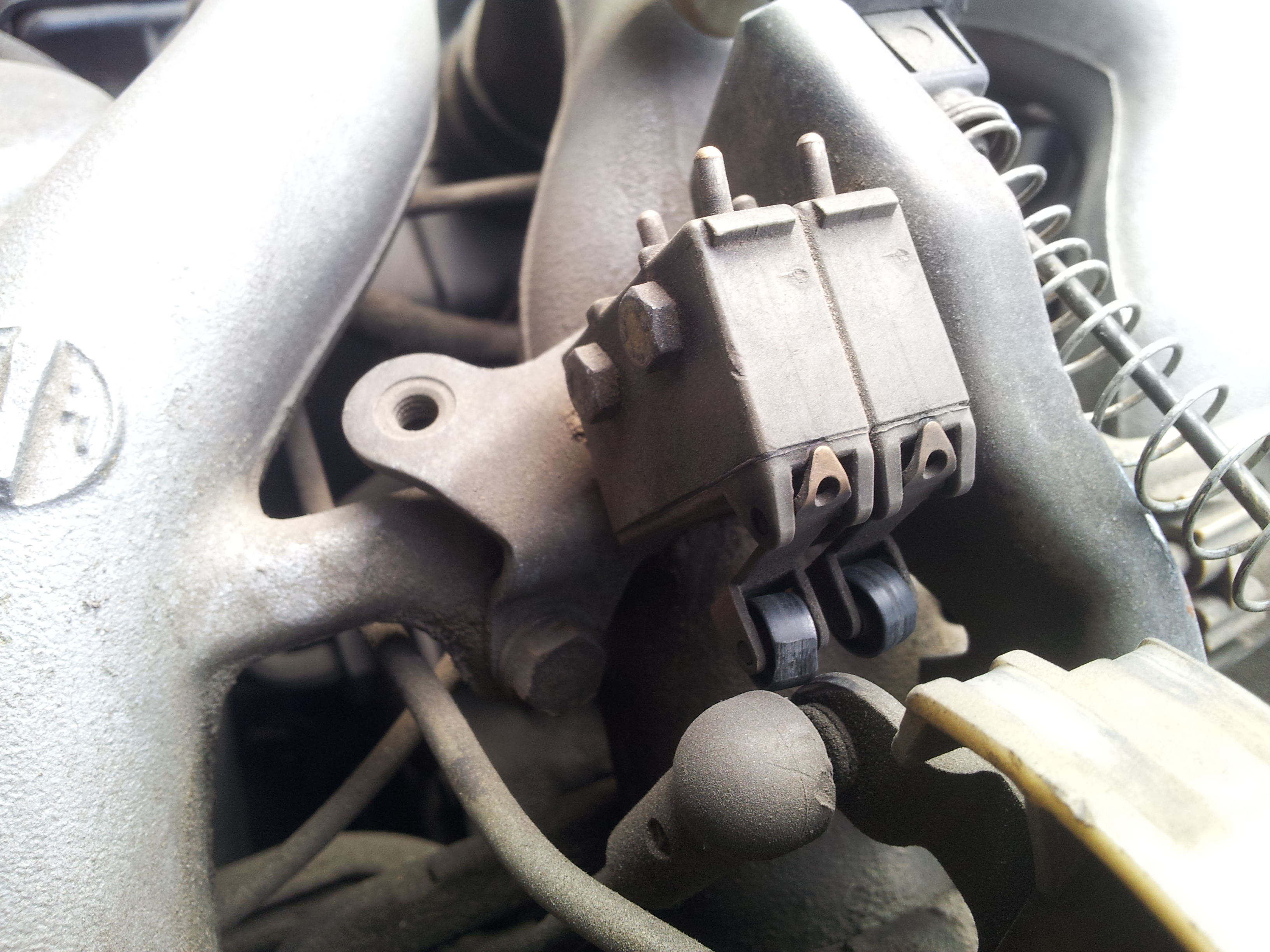

Знаю что ставилась на некоторые мерсодизеля противорывковая система ARA. Не знаю должна ли она у Вас быть. На тнвд сколько соленоидов электрических? и около акб есть реле с надписью ARA или пустая фишка?
Что за система такая можно поподробнее?а то есть на тнвд кронштейн с контактами брошеный на фото
