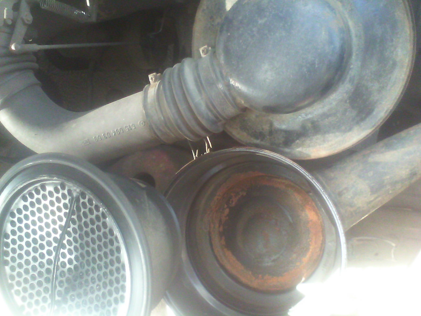

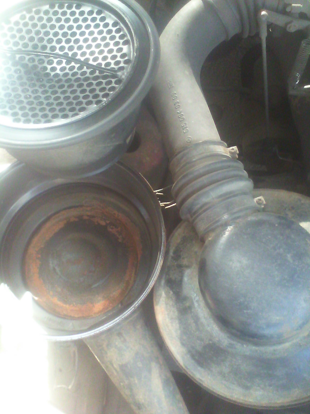

Добрый день, подскажите надо наливать масло в корпус воздушного фильтра w123 200d.

Ннннадо. Там в самой ванночке есть отметки МАКС.

Доброго времени, ребята подскажите для чего масло нужно заливать в воздушный фильтр ? или я что то не до понял, у меня тоже мерин 123, 2 литра дизель 615.940 я так не залилвал то, если что подскажите пож-та

Если фильтр как на фотках выше, то нужно, чтобы фильтр работал.

нет у меня обычный такой круглый, А вот тот что на фотках , он имеет какие то преимущества ?

Обычный круглый, сразу на впускном коллекторе который? Масло туда не надо. Старый с маслом никакими преимуществами не обладает.
