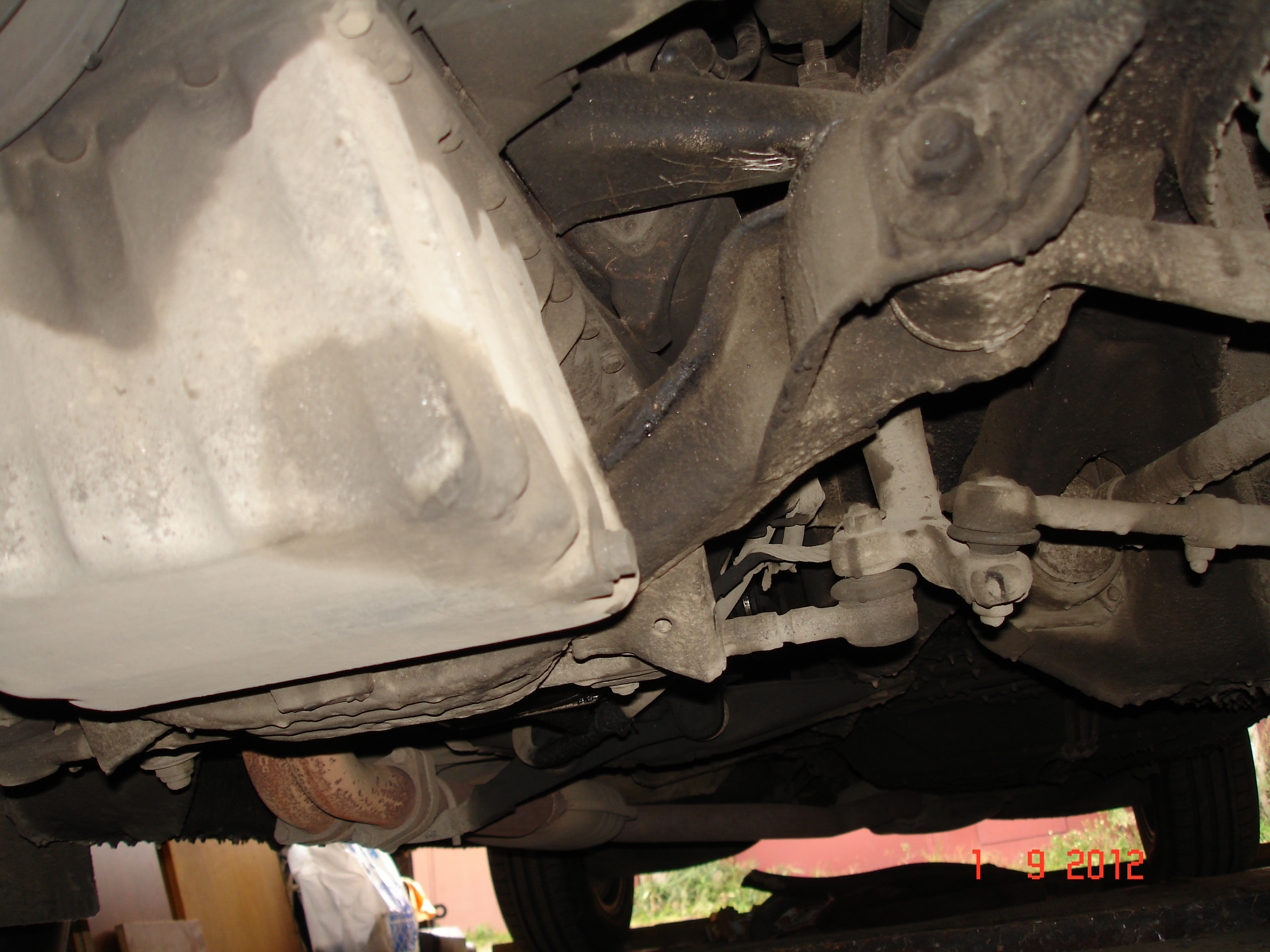

всем привет сегодня пробил поддон на 111 движке 2.2 .вот не знаю что и делать ?снять его проблематично .может кто что предложит Альтернативное ??))буду рад выслушать ваши предложения .заранее спасибо

Где здесь пробит поддон ? :redface: :mrgreen:
Ответ : от самого начала поддона под болт слива масла. (на фото видно срезанные ребра).
Сочится, гад... :mrgreen: 17 лет спустя... :gigi: на самом деле - так просто стало, боялся откручивать и закручивать болт слива масла... шобы не треснул поддон... потом привык (ну лет через пять)... - а потом забил. :gigi:

да у меня в другом конце поддона ближе к правому лонжерону трещиннка .масло капает только на заглушенном .
Попробуй "вмазать" :gigi: поксипол, холодную сварку. Не поможет - тада писец... :-(
