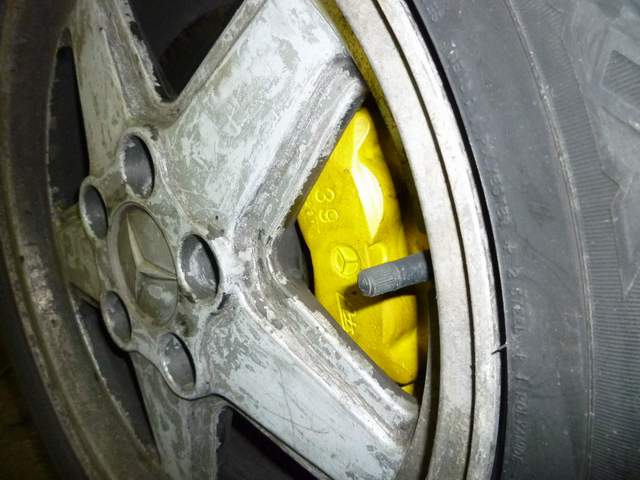

6,5 R15 Et44 уживутся временно с 4x поршневыми супортами от E320

По мануалу помню точно ET41 надо, и зазорчик там мизерный был у меня на 320, но пока нужно поколхозить.
Кстати штампы R15 ET 37 тож как себя чуствуют в этих условия.

Игорь, эти диски скорее всего не встанут. Вообще-то зависит не столько от ширины и вылета, сколько от конфигурации спиц. Вот пример, как диски 7J 16 ET35 не встали на эти тормоза:

собираюс ставить 4-х цилиндровые тормозилки , / из оригинал колес дяс есть тока от 211-го / пять широких лучей , их часто любят на 124-е ставить / они - 7.5 , ет41 г
