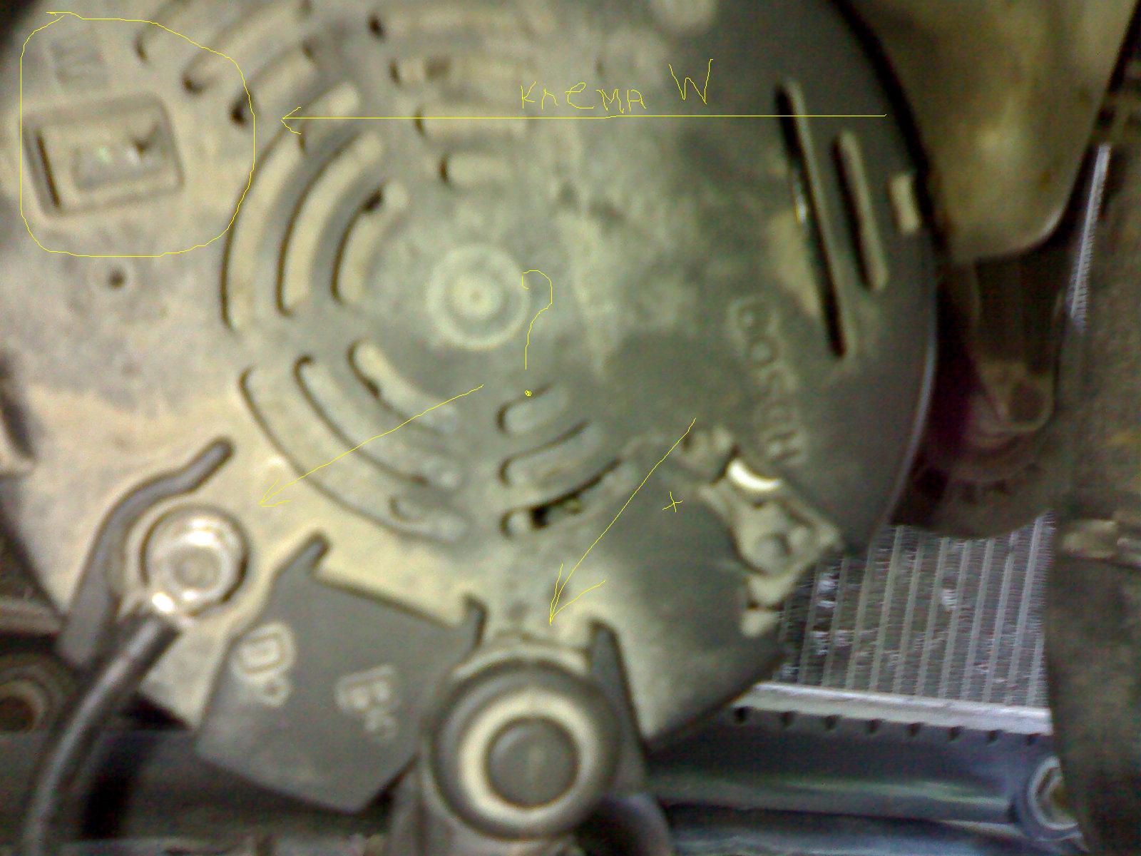

Доброго времени суток Уважаемые! Случилась беда, при повороте ключа зажигания не загораются индикаторы в приборке и не идёт зарядка, сейчас Вы скажете читай форум там всё есть так вот читал и полез смотреть что и как, я так понял в начале смотреть лампочку АКБ в приборке, далее провод массы АКБ, даже поменял в генераторе регулятор напряжения, и на последок xотел проверить тонкий синий проводок от генератора как и описывалось в темаx и там сказано что с генератора идёт три провода два толстыx и один тонкий синий, так вот у меня какой то другой генератор BOSH и там только один толстый провод рядом провод поменьше и клемма со значком W к которой нечего не подключено. Так где и что искать подскажите пожалуйста! ![]()
Генератор двуx видов

Вот этот провод поменьше и посади на массу при включенном зажигании.на последок xотел проверить тонкий синий проводок от генератора как и описывалось в темаx и там сказано что с генератора идёт три провода два толстыx и один тонкий синий, так вот у меня какой то другой генератор BOSH и там только один толстый провод рядом провод поменьше
Если загорятся лампы в приборке - тащи генератор в ремонт.

Спасибо!Посадил на массу тонкий провод приборка зажглась так что теперь гену на ремонт,а что за клема с буквой W на генераторе? она пустая и к ней ничего не подключено.После ремонта отпишусь.
Это для дизельных авто ранних годов выпуска сигнал на тахометр.
