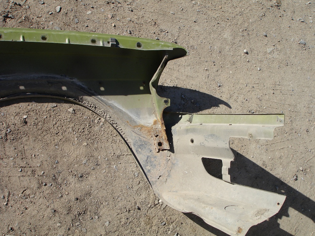

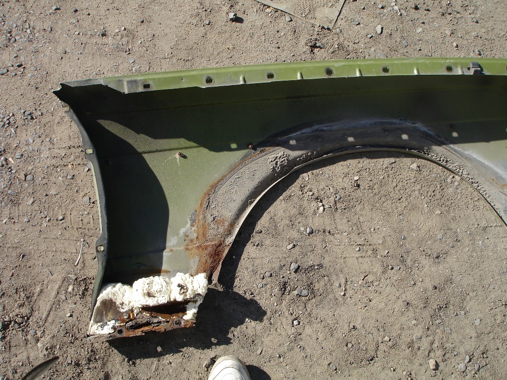

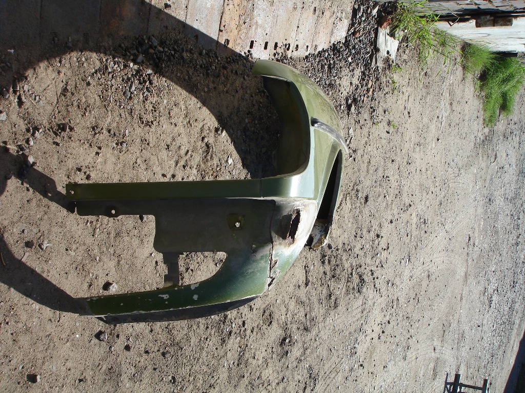

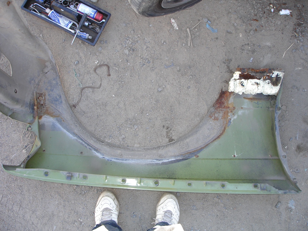

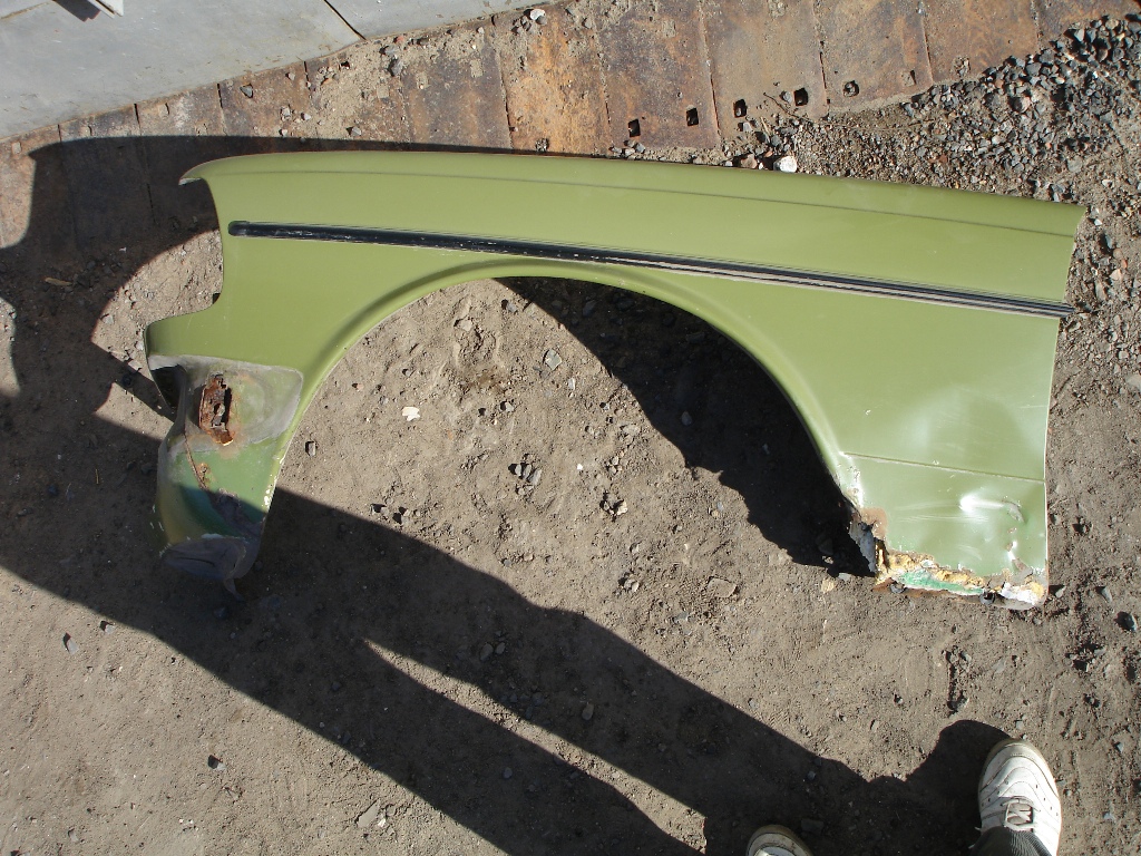

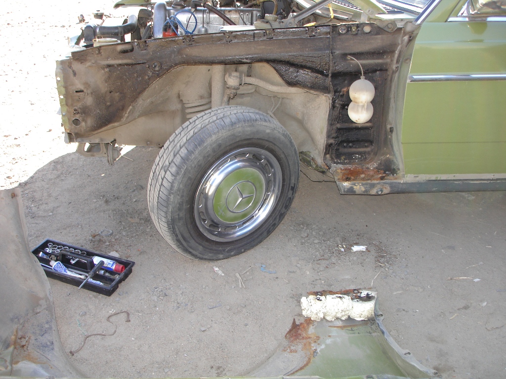

Собратья,Посоветуйте что делать.после чтения ужасов про клоккер и ван визель не знаю-ремонтировать \и как\крыло 1982 г, было примято перед дверью или сменить на неоригинальное. Фо то прилагаю. Заранее спасибо источнику мудрости. Машина у меня с 1995 г

клоккер не так ужасен. Вариантов два - искать оригинал (обычно битый и ржавый) либо клокерр.

Крыло достаточно живое. Есть смысл ремонтировать.

+1. Выправить и затем поменять(вставить новый кусок железа) в задней нижней части.

Унылое крыло...
Если негде/нечего/некогда купить, то можно возиться и с этим. Однако мы даже близко по фото не можем определить какие ещё на нём есть дефекты.
По недавнему опыту конкретно убедился - переварка относительно "живого" крыла является удовольствием ниже среднего. А если учесть материальные и временные затраты, то сравнение далеко не в пользу последнего.
Одно дело заварить дырочку или две, но то что на я вижу фото - никак мелким ремонтом не назвать.

Если красоту наводить не надо, то можно заднюю нижнюю часть заменить на листик оцинковки, приклепав его заклепками(нутами). Если постараться, то можно таким образом и красиво сделать.

клокер купить, чуть поправить и в путь.

оно по геометрии было отлично? яб ремонтировал, низ от клокера с максимальным сохранением родной краски. Передний уголок улыбки , если ли что, продается в оригинале ремонтный
