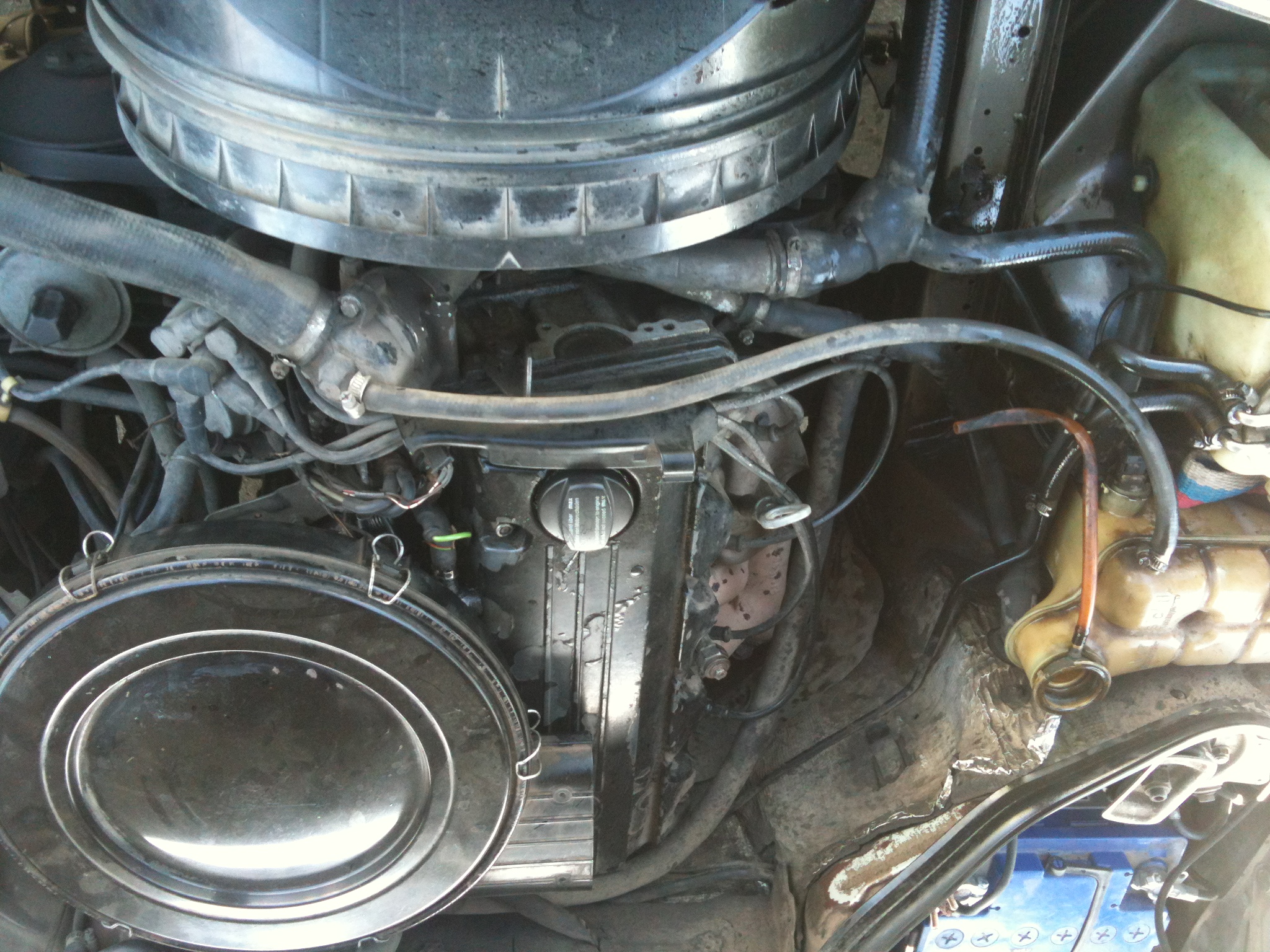

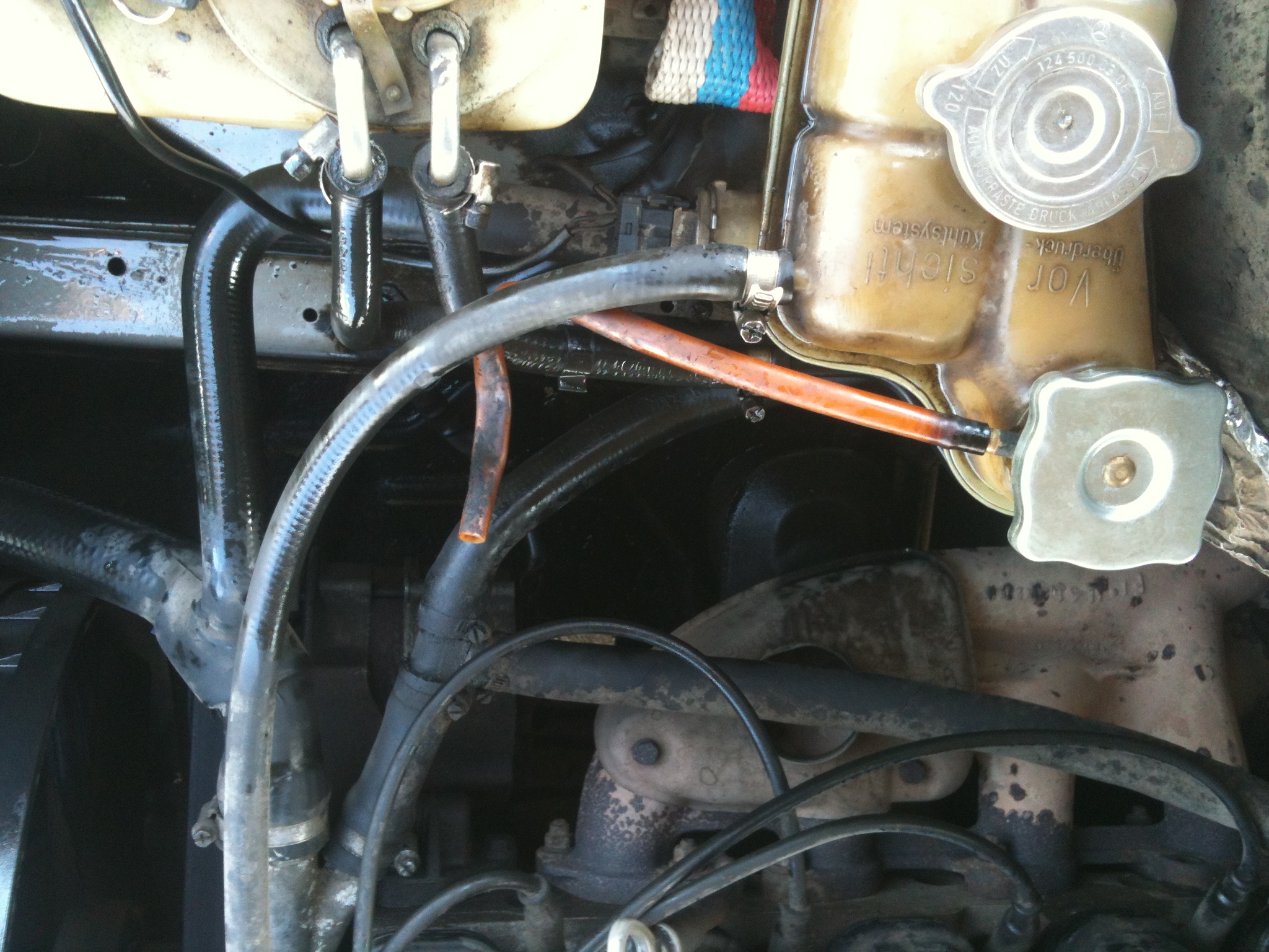

Помогите разобраться с проблемой , кипит тасол и выбрасывает его ... двиган греется , неужели прокладка ГБЦ ? не обойтись ли заменой термостата ? Если прокладка то примерно сколько стоит ремонт ? попробовал поставить не оригенальную крышку , не помогло , фишку выдает иногда на панели ...

Я бы начал с замены термостата и крышки,термостат-расходник,крышка как по мне -тоже,если прокладке писец -голову на шлифовку привалочной плоскости,ну и МСК на замену,ну и ревизию направляющих и клапанов,ну и в цилиндры заглянуть-пошатать,ну и пошло поехало.Ну и если эл.муфта-проверить работоспособность.

привет всем утебя по фотке 102й проклатка 800-900р гдето так а ремонт как даговаришся.кагда крутеш старртер не выбрасывает .потом уровень масла смотри там многа признаков

Опиши подробней:
- когда кипит, в движении, на стоянке, после какого пробега и в каких условиях движения закипает;
- герметично ли закрывается крышка расширительного бачка;
- есть ли следы масла в расширительном бачке и охлаждающей жидкости и наоборот следы воды в масле;
- есть ли нагар на свечах, или свечи чистые, с них или с одной из них весь нагар смыт;
- происходит ли повышение давления в системе охлаждения после запуска двигателя (надуваются шланги) и через какое время;
- включается ли муфта вентилятора радиатора;
- прогревается ли радиатор и его нижний шланг после достижением двигателем рабочей температуры.
Добавь к эмоциям факты.

была похожая проблема, решилась снятием резинки на крышке бачка, видать клапан не работал, но это если не бурлит на заведеном движке, если бурлит меняй прокладку
