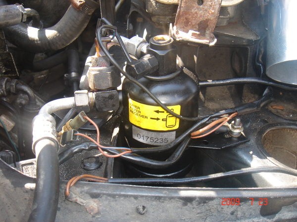

Что это и должно ли там быть видно фреон
это называется осушитель - он не прозрачный, если Вы про это.

Отправлено 24 June 2013 - 10:04
Фреон видно через стекло при работе компрессора, но он совершенно прозрачный. Лучший спрособ его увидеть - это попросить кого-либо завести двигатель и включить кондей, при этом светя фонариком в стекло, будет видно как появится жидкость и заполнит весь об'ем осушителя . После остановки кондея жидкость постепенно исчезает по мере уравновешивания давлений в контуре.
