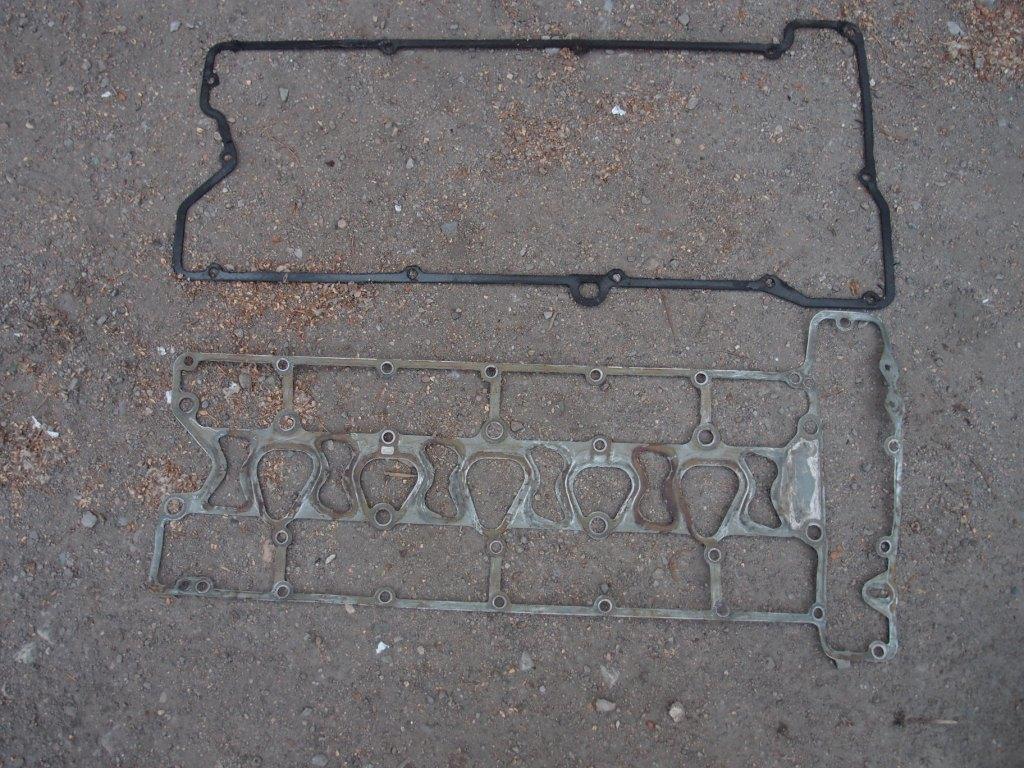

Всем привет. Располовинили голову, клапан погнутый. Прокладка между половинками текла, болты затянуты были наглухо, прокладка повреждена не была. Даст ли замена на новую прокладку положительный эффект? Торцевать не хочу, нарушится высота распредвалов, а ремонтых прокладок в продаже не видел. Что делать? Фото могу позже приложить, если надо будет.
Даст, при условии ровных поверхностей.
Хочешь - не хочешь, а плоскости проверить придется. А возможно и шлифануть. "Высота распредвалов" глобально не измениться, в пределах допустимого. Фазы газораспределения можно подогнать шпонками со смещением.
Ремонтных прокладок нет.
p.s. Реанимация: Старую, стальную прокладку постели очищаю, обезжириваю, облуживаю, растирая припой суконной тряпочкой до ровной, гладкой поверхности с двух сторон. Этого слоя вполне достаточно чтобы прокладка не пропускала масло. И никаких герметиков.

Спасибо, но предыдущий хозяин "молодец" не оставил там вообще прокладки! Похоже ,что просто на герметик была посажена.
Тогда встречный вопрос, есть в продаже прокладка фирмы Glaser. Чем различаются артикулы X53072-00 и 53072?
брать можно любую. но ОБЯЗАТЕЛЬНО(!!!) собирать на ровные обезжиренные поверхности и прокладку обмазать либо клеем, либо хорошим герметиком.

Прокладку под крышку клапанов -любую.
Герметик, а тем более клей думаю мазать не стоит. Уловить тот момент, когда слоя герметика достаточно, довольно сложно, и потом лишний герметик будет весь в картере на сетке маслоприемника. А отрывать приклеенную клеем прокладку, чтобы отрегулировать клапана (на М 110) и ставить потом новую - тоже не очень хорошо, так как она выдерживает несколько вскрытий и меняется когда засопливит (экономия типа).

Спасибо за ответы. Отец тоже говорит, можно помазать герметиком тонким слоем, если уж и попадут остатки герметика в систему, отфильтруются и останутся в маслофильтре.
И ещё, дабы не плодить тем, возник вопрос по клапану. Погнуло один выпускной, есть в продаже компании Freccia R4471/BMARCR, цена 885руб. Кто может ставил запчасти этой фирмы? Как с качеством? Оригинал один 3000 стоит.
разговор не про прокладку клапанной крышки, а про прокладку между головой и блоком валов. её без герметика или клея ставить вообще нельзя! 100% потечёт...
Я так сначала и понял, а потом засомневался, когда номер прокладки клапанной крышки выложил ТС.
Трудно вникать в написаное "... Прокладка между половинками текла, болты затянуты были наглухо, прокладка повреждена не была..." и дальше "...но предыдущий хозяин "молодец" не оставил там вообще прокладки! Похоже ,что просто на герметик была посажена..."
И с герметиком может потечь. Нет 100% гарантии.
" Тонкий слой герметика" это скока?
"...если уж и попадут остатки герметика в систему, отфильтруются и останутся в маслофильтре..."
Удачи в ремонте.

Если брать красный(синий. черный) силикон из автолавки напротив, то может чего и попадет в систему.
Если взять правильный Локтайт, то его при последующей разборке хрен отдерешь, даже если он не на плоскости разъема.
Если поставить металлическую прокладку на 5910, который медленно сохнет, то практически весь герметик выдавливается наружу при затяжке болтов, так, что остается прозрачная пленка толщиной в сотые доли мм. В отличии от припоя, толщину слоя которого контролировать в гаражных условиях невозможно.
Последние две головы собирал на Permatex super HIGH TACK. Развел его изобутилом до консистенции густой краски. Наносил кистью.
Лучше из пулика, но его мыть потом лениво. Одно хреново-сохнет быстро, не покуришь.
Для этой цели идеально подходят анаэробные герметики Loctite 510 или 518.
Народный метод - бакелитовый лак.
ПС. Тему прокладки под постель уже скучно тереть в тысячный раз!!!
Анаэробные в этом узле единственный вариант, все остальное чревато
а бакелитовый лак оставить в прошлом веке и даже не вспоминать больше.
