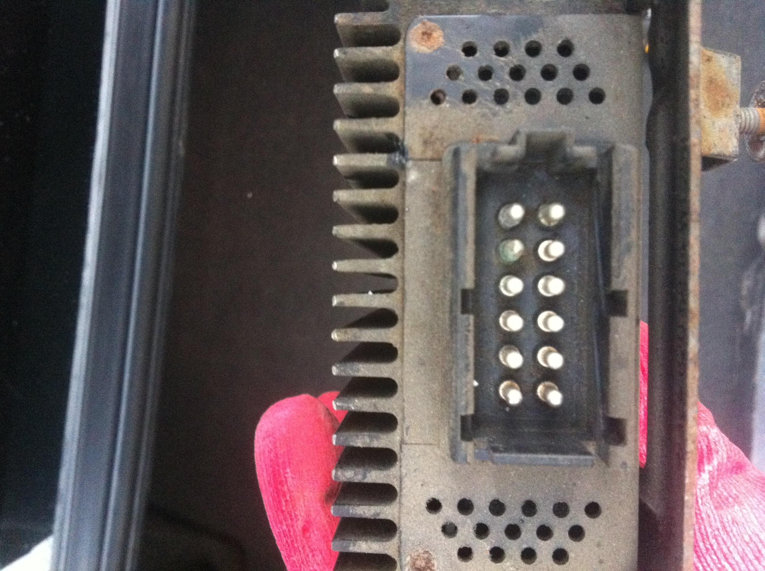

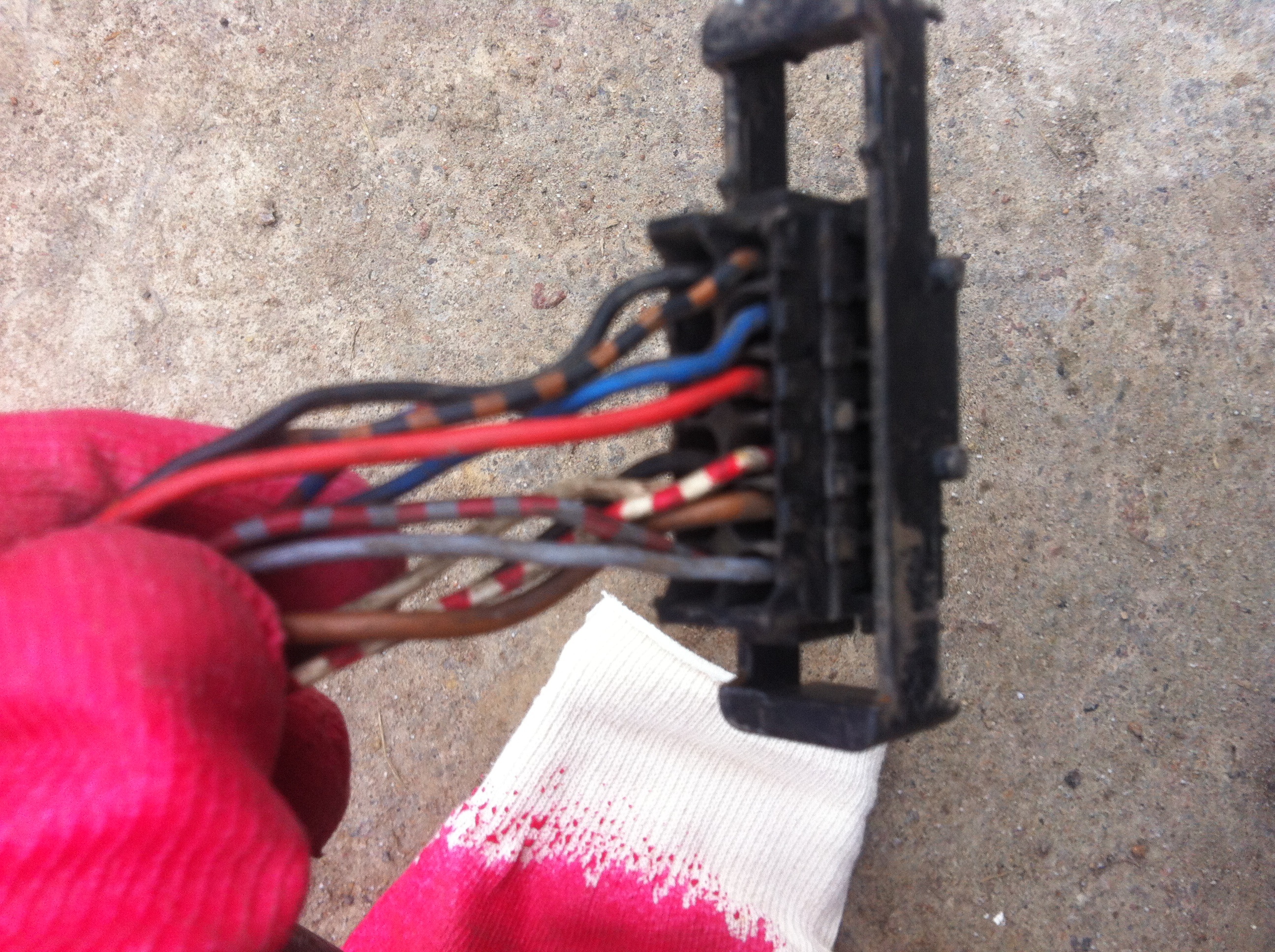

Снял с одного тела штатный усь с проводами и сабы в двери, хочу себе вкрячить, пока руки не дошли, но чувствую вопросов будет куча...вот фото разъема. Если нарисуешь схему буду благодарен...
Вопросы:1. Он усиливает только сабы в дверях или все?

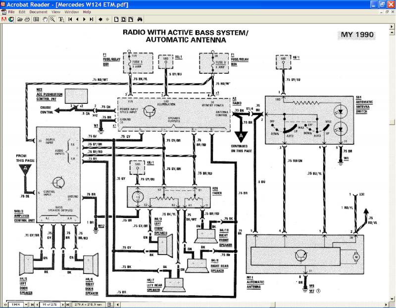

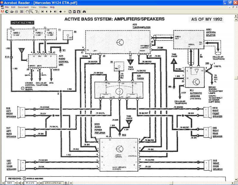

если только один усилок, то он только на сабы, а если пара(усилки один и пара - разные) то они усиливают каждый и верх и низ - один правый канал, другой левый
схему посмотри - недавно выкладывал в одной из своих тем - как раз подключал пару, там была и схема под один усилок.

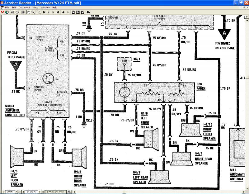

А вот другая схема и тоже с одним усилителем
Сообщение отредактировал zenderdb: 09 January 2014 - 16:57
