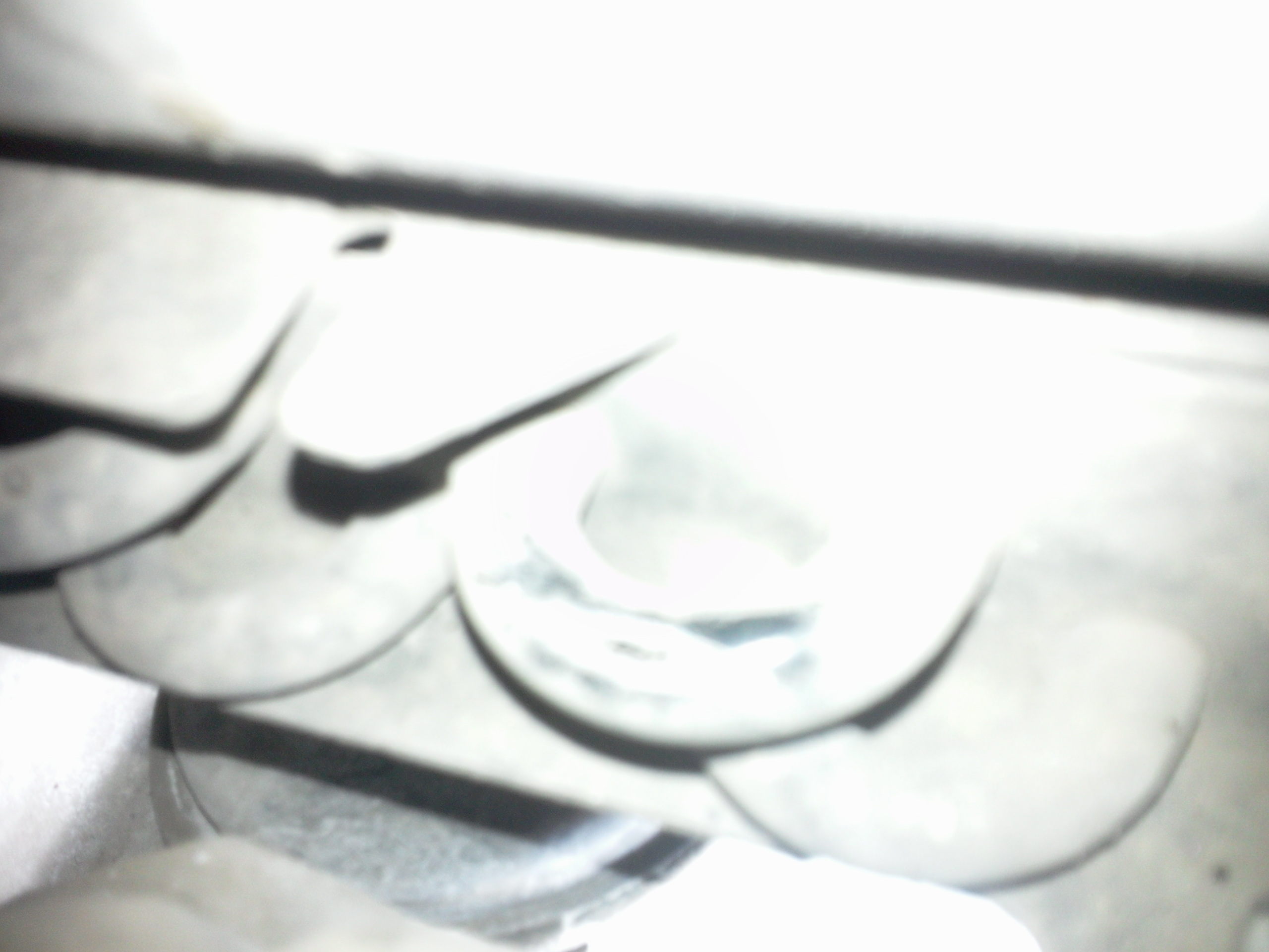

Пластиковая защита протёрла маленькую дырочку в трубке радиатора кондея( Подскажите кто-нибудь варил такую проблему аргоном? Будет толк или не выдержит .там вроде давление дикое? Спасибо.

Кондейные радиаторы варят, давление держат.

надо снять штоп заварить, естьли смысл ? новый- не дороже 3-х ру. купить даже на экзисте можно. зато - новый ! ///

Тот, что за три тысячи больше сезона не отходит - сгниет. Говорю, так как видел не один сгнивший новый китайский радиатор через год. Дырку не обязательно аргоном, можно запаять у холодильщиков спец припоем, держит не хуже и стоит дешевле. У нас на конторе и варят аргоном и паяют, но пайка лучше получается, аргону нужна идеальная чистота - иначе поры и травит. Если повреждение механическое ( протерлось, пробилось) то лучше запаять, а если коррозия - паять бесполезно, через пару месяцев рядом дырка будет. Цены на нормальные радиаторы начинаются от 120-130 условных, то что ниже 100 - шлак из алюминиевой фольги.
