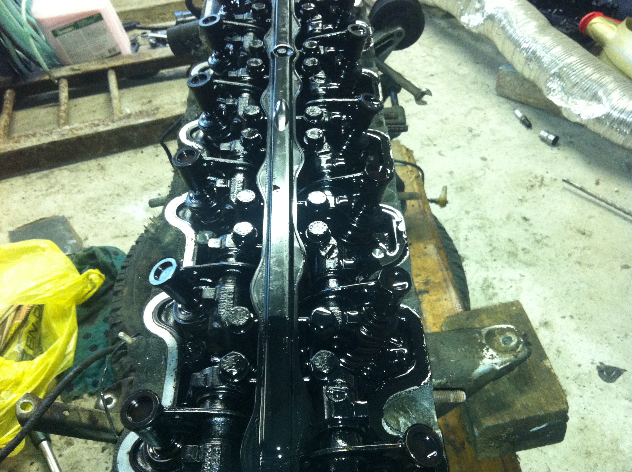

Доброго всем времени, уважаемые! Хочу вынести на обсуждение конструкцию толкателей доставшегося мне 103 мотора объемом 3.0 фото прилагаю и прошу сказать колхозно сделаны или штатно, мало опыта и не могу определить...

На 103 такое не встречал, помойму на запорожце что то похожее.
Согласен! У самого на 2.6 так же как на твоей фото... Поэтому и насторожился...
Но это ж не значит что башке концы...? Гидрики штатные вставить да и всё?
Если встанет то можно и вставить. А вот зачем сделали так, вот это вопрос.
Чтобы гидрики не менять,регульнул и катайся,у мну тоже такого нет,голова на столе
Двигатель лежал с советских времен, тогда просто запчастей не было...

Коромысла стоят от 102.980 мотора. Зачем? А зачем люди вместо КЕ карбюраторы ТАЗовские ставят? От бедности всё.

Регулируемые клапана на м103 моторе были только у Брабуса, м103 3.6, и не уверен но и на первых м103 амг. Проверяй распредвал, потому что он должен быть другим.
если что, на впускных клапанах - 0,15, выпуск - 0,30 ( это для брабусного м103)
Спасибо! Но на головке метка 3.0, а двигатель насколько мне известно был взят со стодевяностика...

Про голову брабус или амг 3.0 уже писали . Скорее всего так оно и есть . Смотри подъём кулаков . Номер двигателя ПОЛНОСТЬЮ в студию . И номер распредвала (какие-нибудь идентификационные метки на нём найди , амгшный с более высокими кулачками , геометрия подъёма по углам тоже отличается) .

Какой БрабусАМГ? Ребятки вы чё? Смотрите бошка уже разбиралась и делалась и 99%, что на просторах бывшего СССР.
Где ещё в мире опоры распредов керном метят?
А как же их тогда метят? Поделись оригинальными отметинами...
завтра посмотрю сделаю фото...
Оригинальная отметина выполнена на клапанной крышке в виде красного её окараса и надписей типа брабус или амг ) Но всилу взаимозаменяемости сего девайса внешняя метка может быть утеряна или заменена . Поэтому только по номерам определять .
