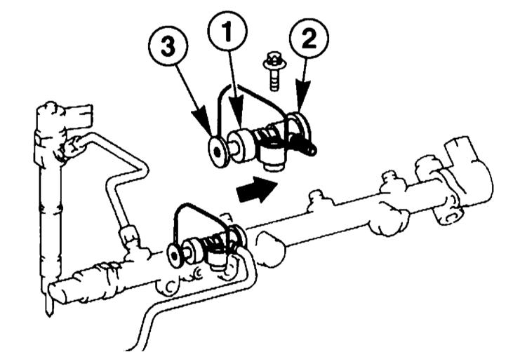

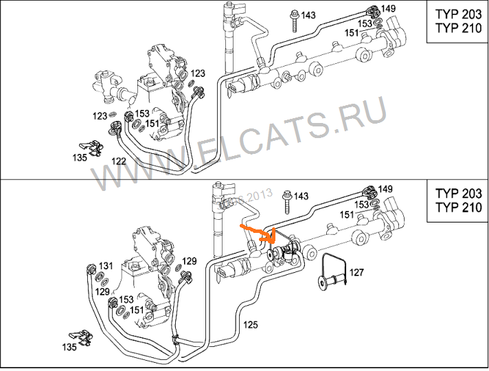

вентиль для удаления воздуха
Возможно, что после проведения работ или технического обслуживания системы питания, воздух из контура низкого давления топлива потребуется удалить с помощью вакуумного насоса и емкости для сбора дизельного топлива.
1. Снимите верхние крышки двигателя
2. Нажмите на стопорное кольцо (1) на вентиле для удаления воздуха (2) в направлении стрелки и снимите заглушку (3).
3. Вдавите всасывающий патрубок вакуумного насоса в клапан для удаления воздуха так, чтобы освободить его.
4. Присоедините трубопровод между всасывающим патрубком и емкостью вакуумного насоса.
5. Присоедините насос вакуумной стороной к емкости.
6. Качайте насосом так, чтобы топливо текло в емкость вакуумного насоса без пузырей воздуха.
7. Нажмите на стопорное кольцо на вентиле удаления воздуха в направлении стрелки и отсоедините впускной патрубок.
8. Вставьте заглушку в клапан удаления воздуха так, чтобы она зафиксировалась.
9. Установите верхние крышки двигателя
