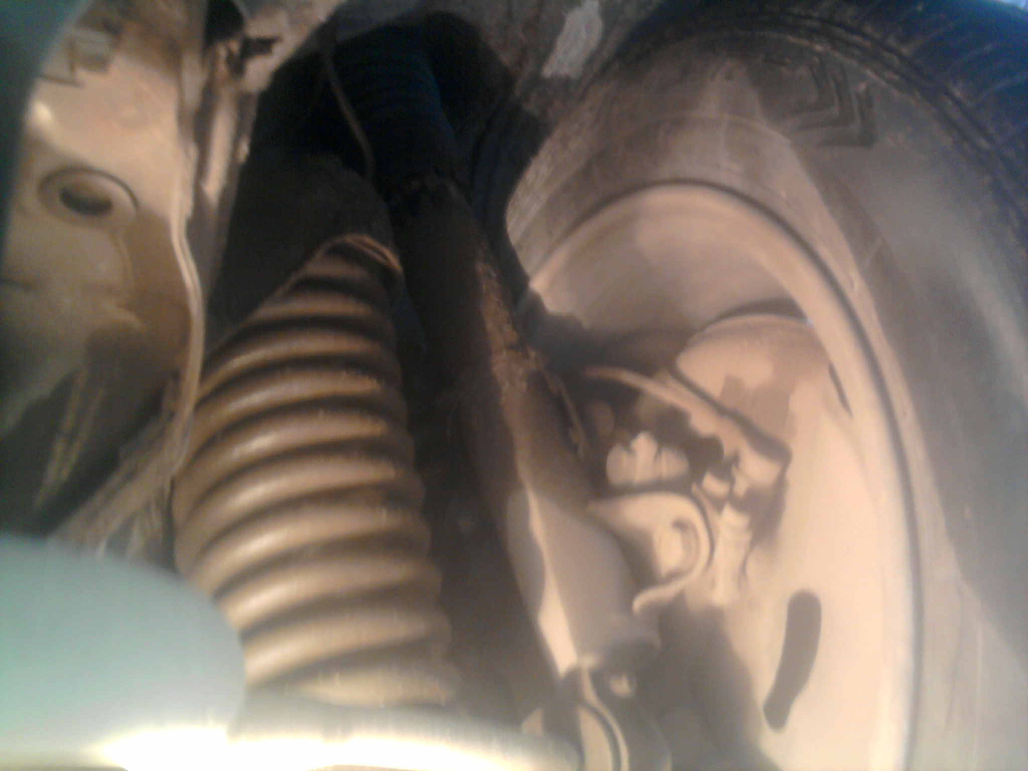

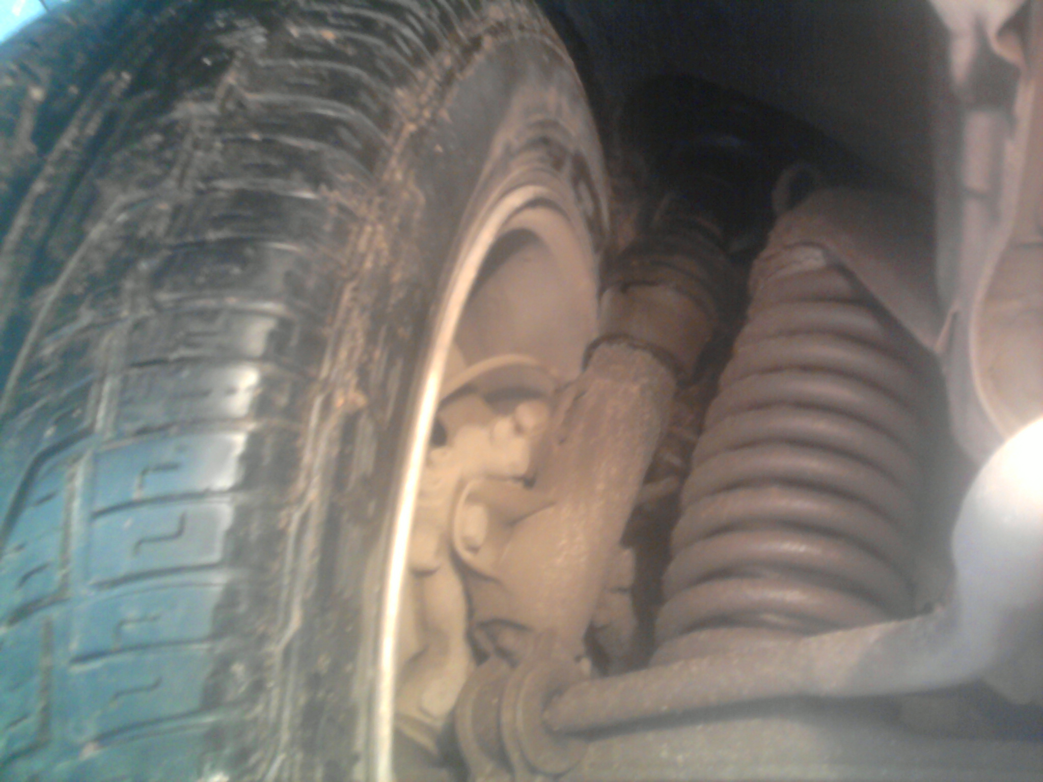

морда визуально просела, пружины сфотал. Это с ямы, пружины под рабочей нагрузкой. Так и должно быть? как проверить?
никогда не сталкивался с заменой пружин, хотя машин было не мало :)

еси ниче не путаю , от кромки переднего крыла , до центра колеса должно быть 380мм.
это хорошо, но если меньше, как узнать, что это именно пружины?
снять, замерить. сравнить с длинной новой пружины по каталогу. не ? / амортизатор тоже умеет просесть ?
амортизатор-то нет, но может чё с кузовом.
снимать как-то лень, если дело не в них)
лан, сегодня на мерсоразбор съезду к знакомому, пусть посмотрит

Мне показалось или левый амор в помойку просится ?
Плохо видно шаровые. Не спортлайн случайно ?
нуда, сверху пятно идет.

Пятно может и от мойки, а вот характерно налипшая грязь, это показатель.
- нем ожет. машино давно видать не мылось( аесли и мылось, то вода быстро высохнет, авот масло - фиг) под давлением., иначе .. откуда там характерно налипшая грязь ? даи както нев этом вапрос .
Ребят, что амморту хана это вы правильно подметили, я в курсе. Думал их оба поменять. Вопрос, вместе с пружинами? надо бы 124-й какой-нить поймать, посмотреть как они там выглядят под нагрузкой.
насчет спортлайна даже не знаю, вроде нет, во всяком случае в расшифровке вина про это не написано
WDB1240281B986358
на разбор сегодня не успел, завтра заеду. Там же и подвариться надо почуть

пружины и аморты под замену, это даже к гадалке не ходи, там больше ломатся нечему если б оторвался стакан пружины то сразу бы увидел

у пружин видно расстояние маленькое между витками не удивлюсь если они "левые"или от другой модели
