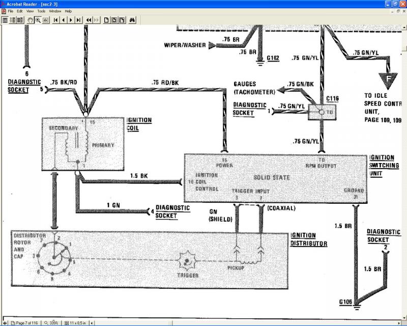

Всем привет. Рванула катушка зажигания (пробило дыру в пластике и вытекла смола).
1.Из-за чего это могло произойти?
2.поменял катушку, а искры так и нет. В чём ещё может быть дело?
Начал смотреть схемы и руководства и выяснил, что отсутствуют резисторы на 0.6 и 0.4 Ом и провода от них соединены между собой нештатно. Но это работало. Напряжение на контакте катушки "15" 11,5В, а на "1" 2,4В хотя значения вроде на "1" должно быть не более 2В. Катушка греется. Может быть причиной неисправный коммутатор?

Коммутатор умер.
Резисторы добавочные стоят на зажигании TSZ 4, на котором коммутатор большой со стальной крышкой(BOSCH 0 227 100 001).
На TSZ 8 ( с 82 года) с алюминиевым коммутатором (BOSCH 0 227 100 042) резисторы не ставятся.
авто 83 года, а коммутатор бош 0227100023 люмовый. Даже если без резисторов, то там как то наколхожено. Там где должны стоять резисторы по схеме соединено в один пучок и всё это надето на какое то пластмассовое реле, причём на один вывод..... случайно нет безрезисторной схемки? заказал коммутатор, выглядит по фото как пластинка.

Схема от V8, но все аналогично. Провод подходящий сверху красно-черный (питание).

огромное спасибо. а это из какой книги? можно её в электроне скинуть?

Это 2 СD по 126. Там ничего по 280 нет, потому как американские. Скачать можно.

с искрой разобрался.дело было в коммутаторе.другая проблемма, это глохнет на холодную. заводится моментально, но через пару секунд начинает пыхтеть и глохнет, но если успеть немного нажать на диск расходомера воздуха, начинает ровно работать. если после того как заглох пробовать заводить, то вне схватывает. На горячую работает нормально, но если поворачивать руль, нажимать на тормоз или включить передачу(акпп), то глохнет. В чём может быть причина?
