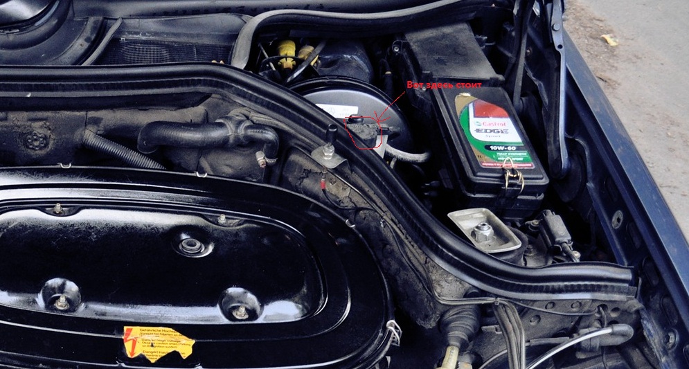

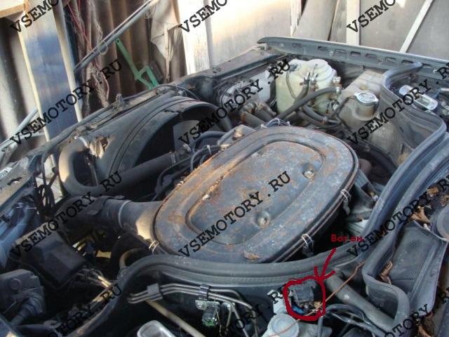

Подскажите по разъему когда его отсоединяю и включаю зажигание насос работает постоянно машина старт не реагирует.
Еще кое что как только подсоединяю его машина сразу заводится и горит лампочка на панели приборов что мало охлаждающей жидкости, глушиш заводишь снова лампочка не горит вот фото:

Вообще это датчик минимального уровня торозной жидкости. На бачке под чёрной пипкой поплавок стоит.
Это вообще не моё фото, но в этом месте 3-х контактный разъем!вот прикол в том что насос работает постоянно.Получается можно не перемыкать контакты что бы работал насос, а просто снять разъем, иои это не желательно при включенном зажигании?

по фото вообще ничего не понятно, делайте нормальное фото со своей машины
Щелкните по фото оно увеличится, будет хорошо видно!

И что будет видно? Крышку тормозухи с другой машины?

нет у меня фотоаппарата)))
мне кажется без разницы как он выглядит я его описал. Разъем похож на разъем датчика положения дросельной заслонки.

скорее всего 3х контактный разъём на щитке стоит который ?
тогда центральный провод к стартеру к втягивающему а крайние к датчикам давления масла и мин. уровня масла !

Извиняюсь, на фото немного не правильно отметил и всем кажется что это пробка.Проводка в норме! Поискал на форумах, этот датчик как то связан с со стартером когда его отсоеденяешь мозги думают что крутишь стартер и насос крутит постоянно и вроде как это на автоматах так/

три штекера.. давление масла.. провод на стартер ..провод на датчик уровня масла
+100
и правда то что машины с автоматом при сбросе этого разъема включают насос ..очень удобно для проверок

Если не трудно.подскажите,что за вакуумная трубка на первой фотографии(черно-белая)?За что она отвечает? У меня стоит клапан на левом брызговике над лонжероном.От него идет толстая трубка(толщиной с сигарету) ,выходит к предохранителям,но ни к чему не подсоеденина. На заведенном моторе в ней создается разряжение.Если отключить разъем с клапана,ничего не меняется.Воздух так и сосет.Вторая тонкая трубка от клапана идет к коллектору.
Спасибо за ответ.
Это клапан МОТ вентиляции атсорбера.
При снятии с него разъёма должен герметично закрываться а трубка от него должна идти под левое крыло на атсорбер.

ни на одной из фотографий , МОТ клапана - нет ///
