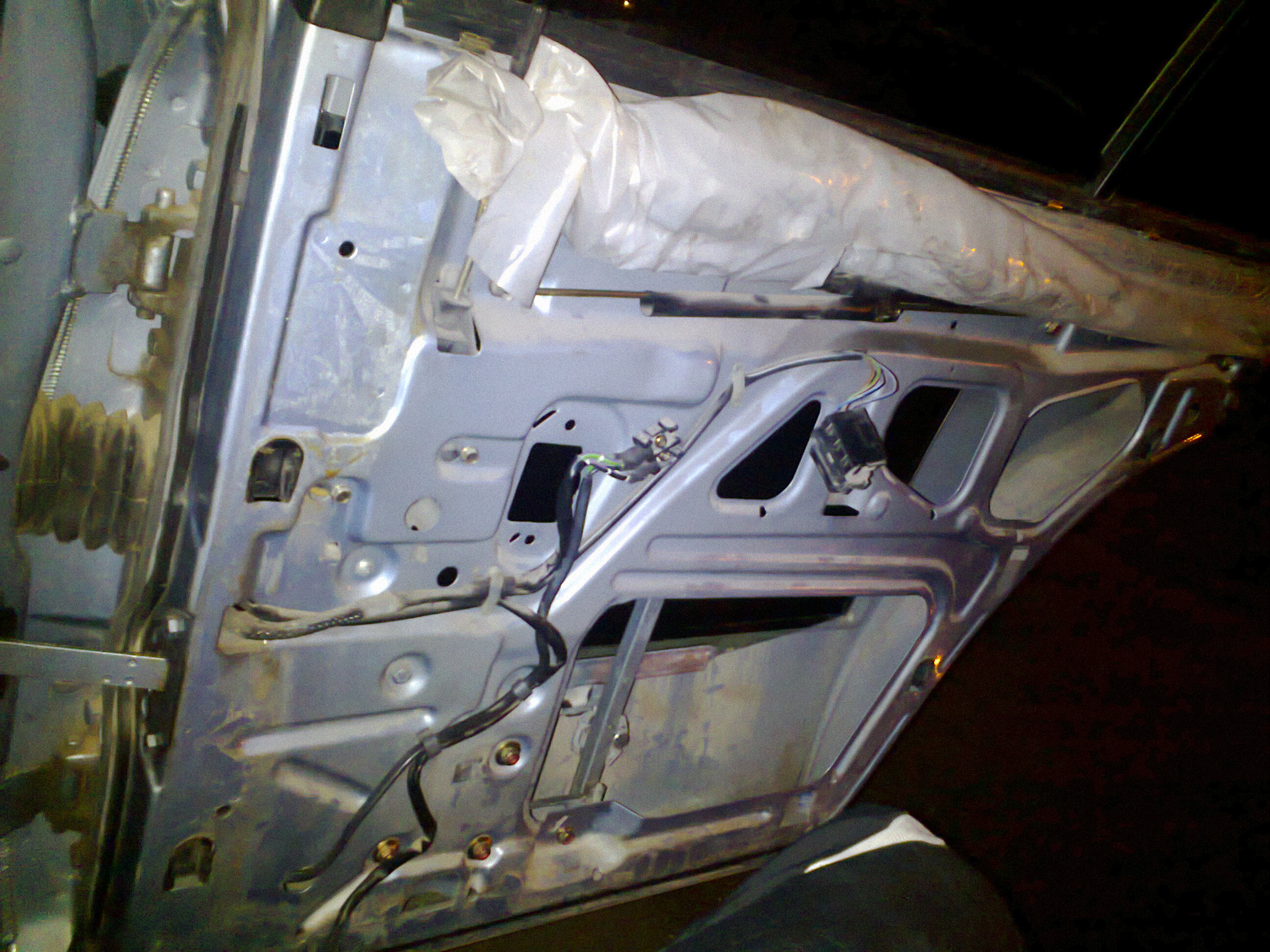

Вчера при поднятии стекла на задней правой двери, что-то щелкнуло и потом захрустело. Стекло не поднялось, двигалось свободно от руки.

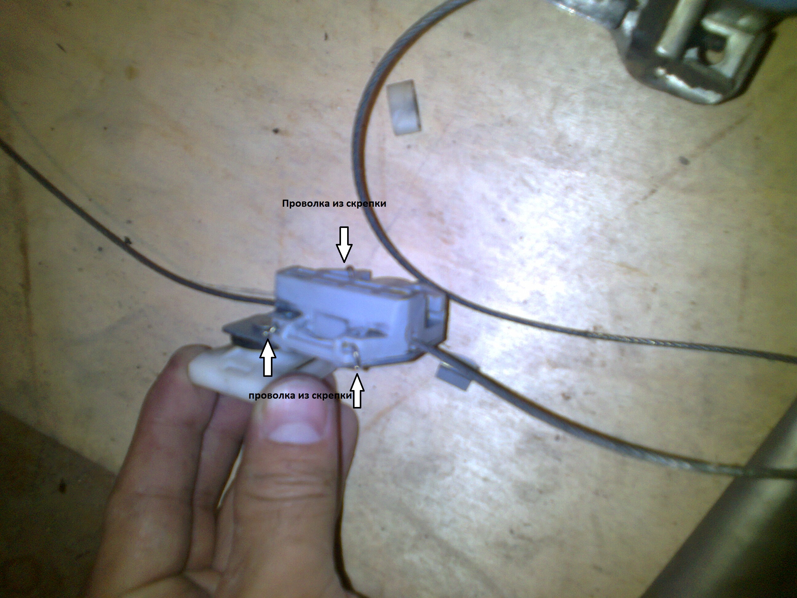

При вскрытии обнаружилось (30 минут не мог понять что еще держит карту -открывалка двери) , пластмассовая направляющая поднимающая окно и к которой прикреплены 2 троса - сломана, тросы соответственно лежат, сам моторчик работает но намотал тросс -при попытках поднять-опустить (- совет если щелкнет то попробовать рукой стекло поднять -опустить -значит сломана направляющаяя, не нажимать на кнопку -намотает трос). Придется снимать смотреть что с тросом. Фото не делал вечер-ночь. Стекло на время подпер палкой.

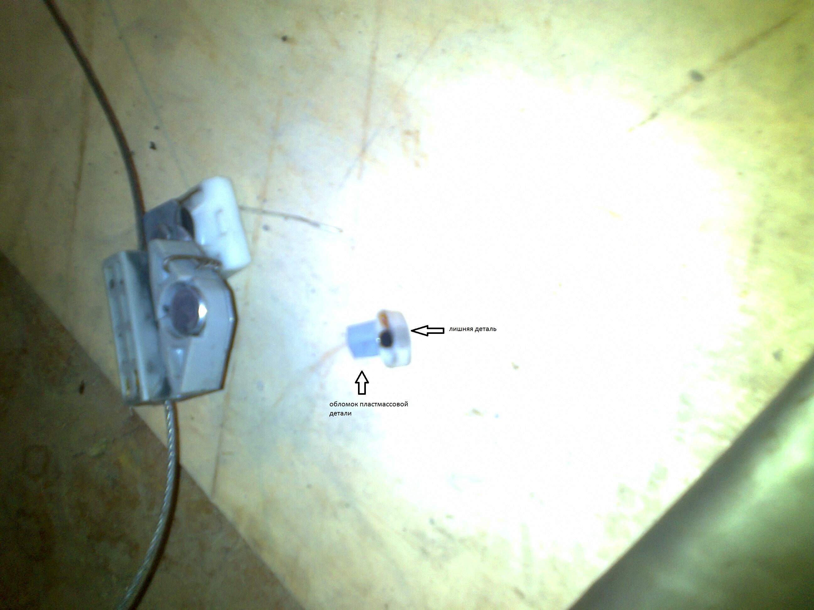

Теперь вопросы:
Есть ли фото самого тросового электро механизма механизма, там выпала овальная пластмасска с пол ногтя с дырочками - откуда х.з. Кто знает что за пластмасска?
В интернете фото только механического.
Пластмасска которая сломалась -не разборная -заклепана на металлическую пластину, между ними концы 2-троссов, я так понял -пластмасска меняется вместе с тросами может и с моторчиком.
Пластмаску попробую приклеить и прикрутить.

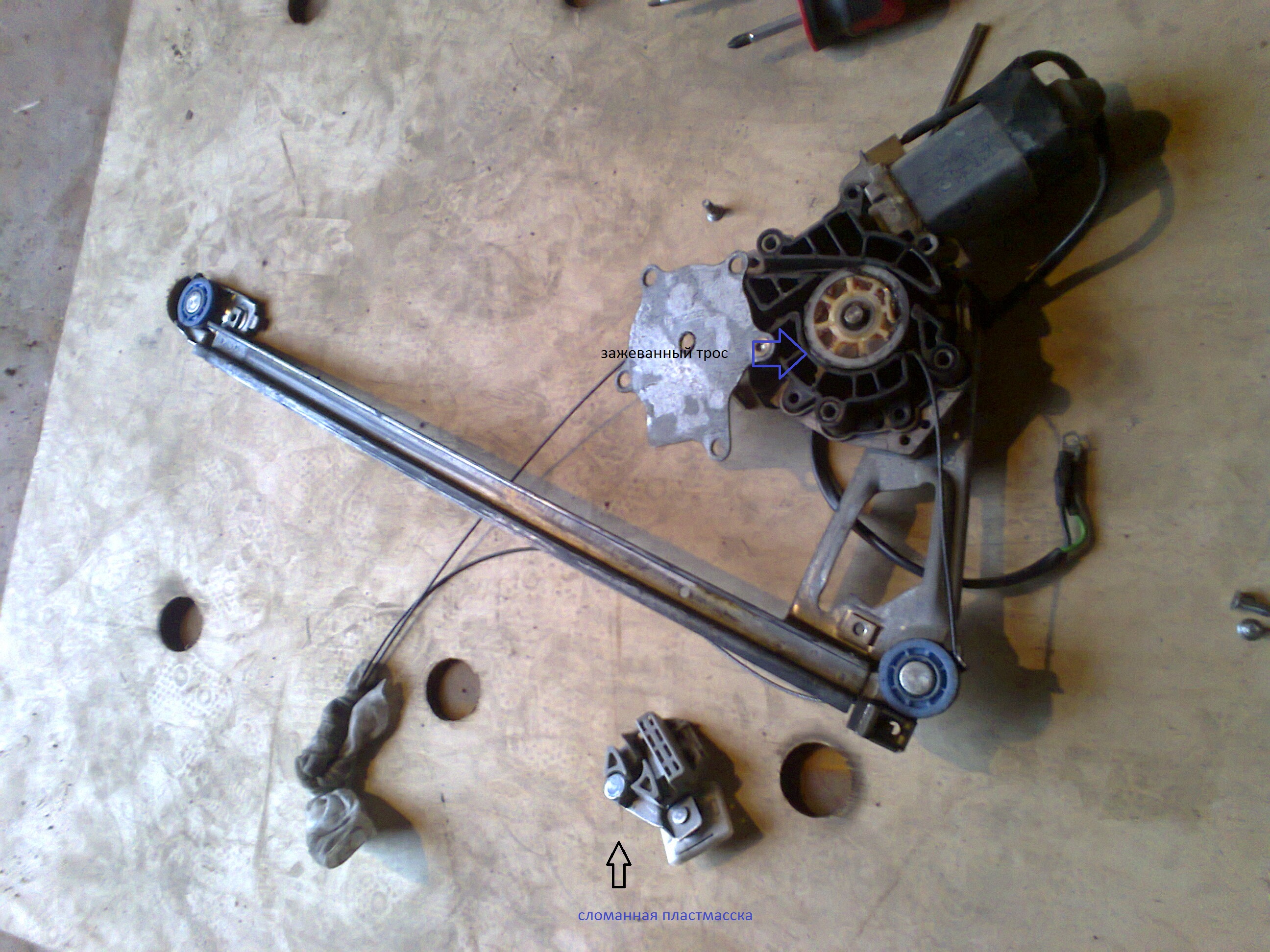

В общем снял весь механизм. Очень просто и логично.
Открутил крышку редуктора, поправил тросики- закусило их, выпрямил тросики плоскогубцами и закрутил крышку.
Склеил я эту пластмасску суперклеем - гелем 30сек, Засунул туда концы тросиков, железную планочку, пошаркал железку (чтобы гладкой не была), обезжирил, и склеил. Затем просверлил 3 маленькие дырочки и скрутил проволкой от скрепки в 3 местах (казахская сварка).
Поломалась она из-за того что смазка на направляющей высохла и тормозила (как клей короче) -пластмаска не выдержала, вытер все и смазал по новой.
собрал, приклеел еще одну пластмасску -маленькую. Подключил -работает, у мотора усилие пипец, вниз до упора выгинает направляющую, походу мотор такой же как на эл. сидениях. Вверх до упора без стекла не советую - чуть снова не сломалась направляющая - на излом ее давит в конце.
Смазал тросики, установил механизм на место, с помощью мата и фонарика с 3 раза сел на место ))), опробывал, - работает.
По ходу на моторе - Нет никаких концевиков ))), останавливается когда упрется стекло и мотор с редуктором -заедает, пипец усилие - можно руки сломать стеклом )).
Не обошлось и без лишней детали), та пластмасска овальная - ну х.з. откуда.

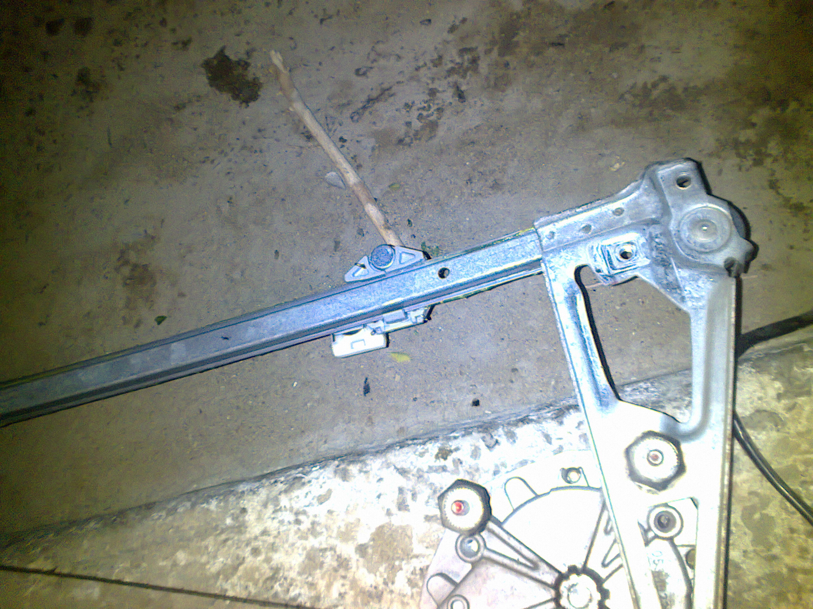

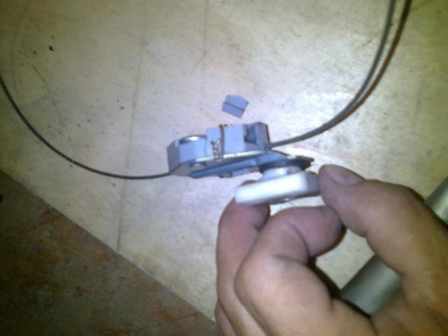

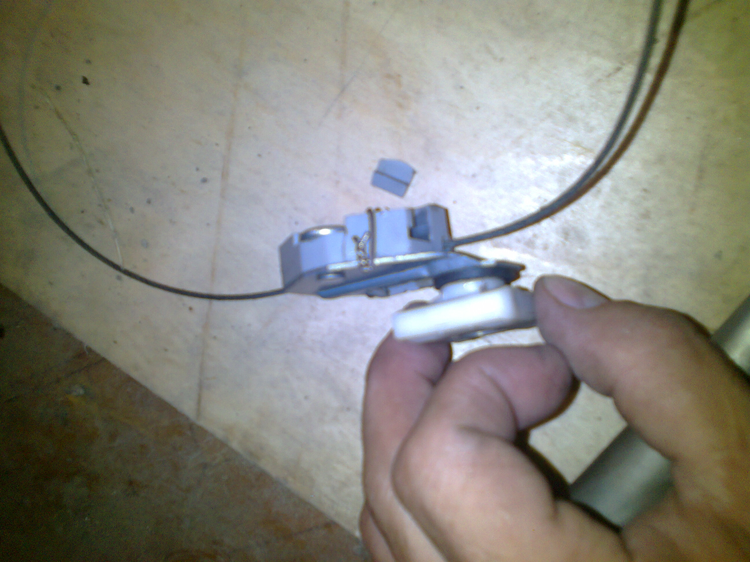

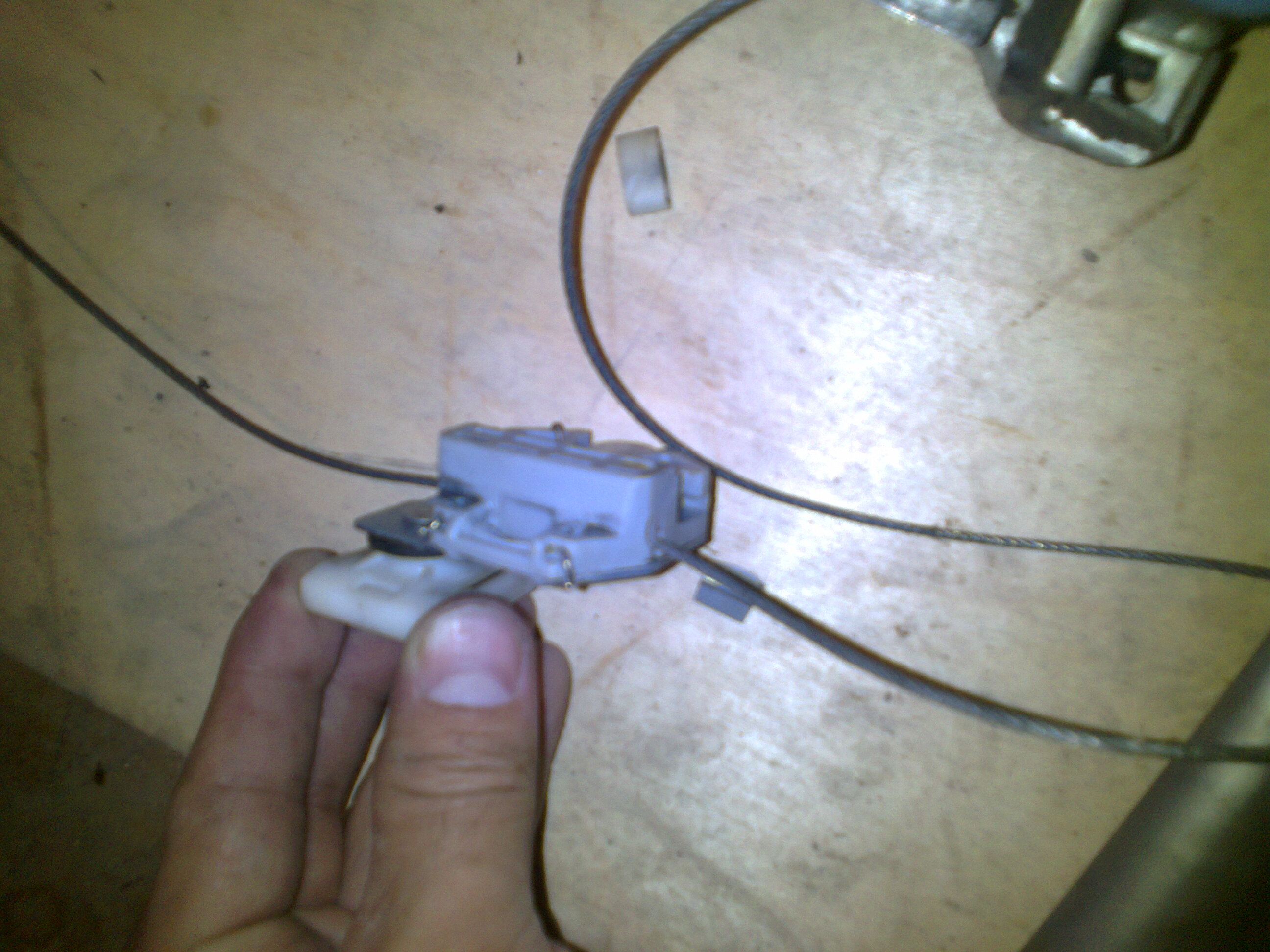

вот фотки с сотки, качество не очень
