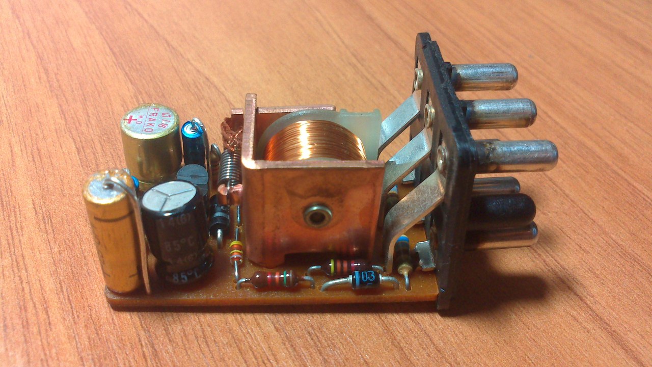

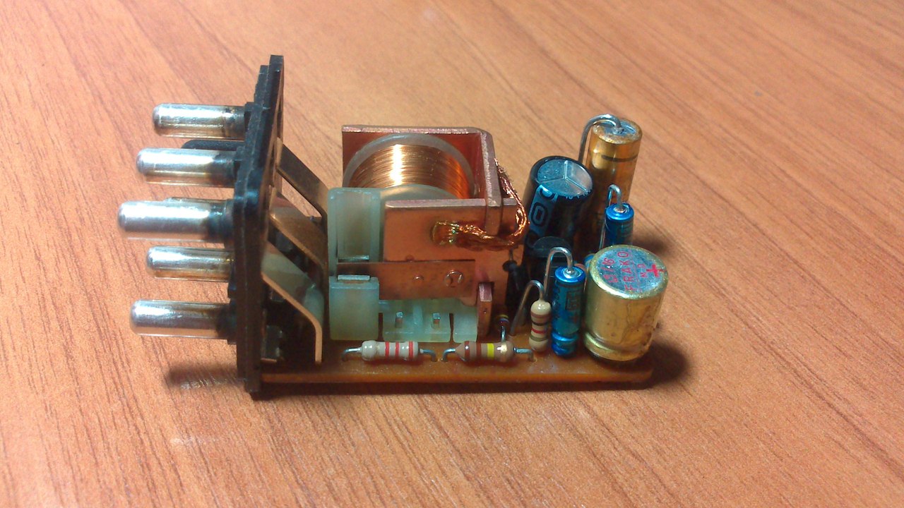

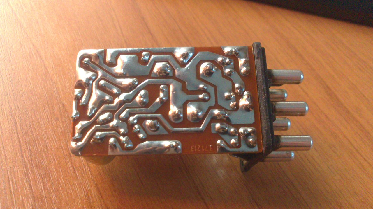

всем привет! возникла проблемка со стеклоочистителями w123: режим с паузой работает некорректно-щетки поднимаются-пауза-щетки опускаются-пауза-щетки поднимаются-пауза и тд. При нажатии омывателя махнув несколько раз подряд могут остановиться в верхнем положении. Также при выключении дворников могут остановиться в любом месте, при этом не зависимо от момента выключения(т.е. останавливаются не в момент поворота выключателя). мотор перебрал-там все ок теперь, но проблема не ушла.
как я понимаю, виновато реле импульсов. нашел под панелью, снял, открыл его. ничего критичного не нашел там. да и что вообще искать? дорожки на плате все внешне целые, конденсатор не вздут, следов подгорания нет... как-нибудь еще можно реле протестить? или может я не туда смотрю... подскажите, посоветуйте. спасибо всем!
Как минимум два конденсатора (которые ножками вниз) замени. Плату просто пропаяй.
Реле у тебя работает правильно : дает питание на мотор на некоторое время. Дальше мотор самозапитывается с контактных колец (как правильно подсказали), в нижнем положении щеток стеклоочистителя - "парковка" - кольцо имеет разрыв, питание с мотора автоматически снимается. Мотор "ждет" следующего толчка от реле. :)

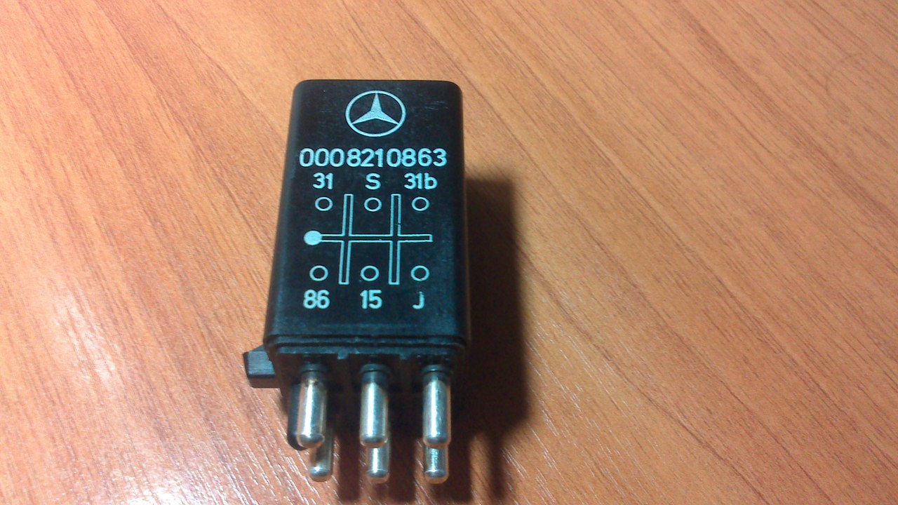

Отправлено 12 May 2015 - 08:59
Товарищи, подскажите где это реле находится? Перестал работать прерывистый режим после того как дворники капотом прижал.
S123 230TE. M102.980 AKПП. 1985.
#12 ОФФЛАЙН   kit123
kit123
  • Cообщений: 2233
  • Город:Москва, ЮВАО
Отправлено 12 May 2015 - 09:03
Под торпедо, в районе левого динамика.
#13 ОФФЛАЙН   Timofeus
Timofeus
  • Cообщений: 485
  • Город:Тюмень
    230 TE
Отправлено 12 May 2015 - 11:19
Спасибо) нашел, оказалось катушка залипла в разомкнутом положении. почистил контакты и все заработало.
