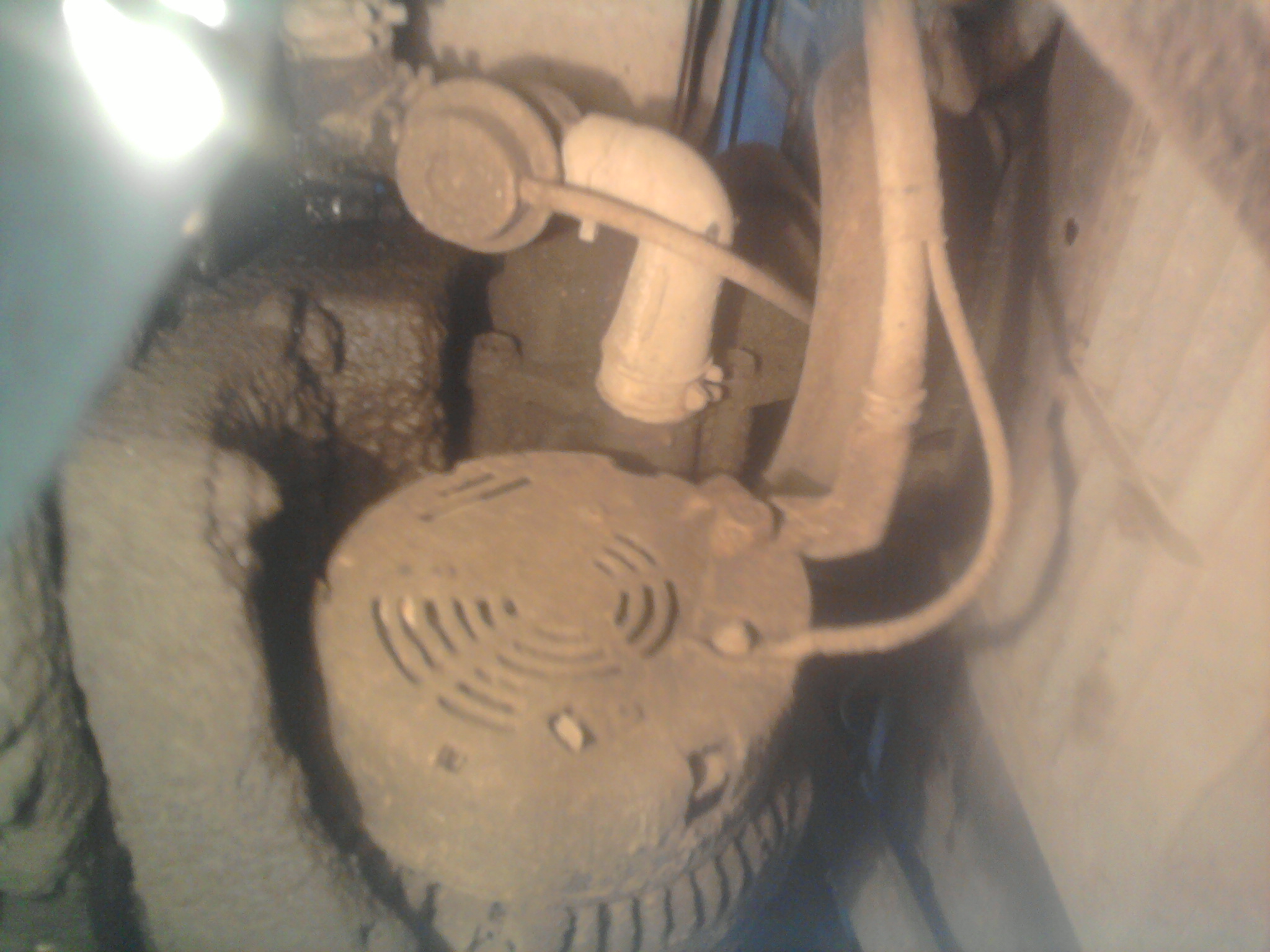

подскажите, что за приблуда у меня на моторе

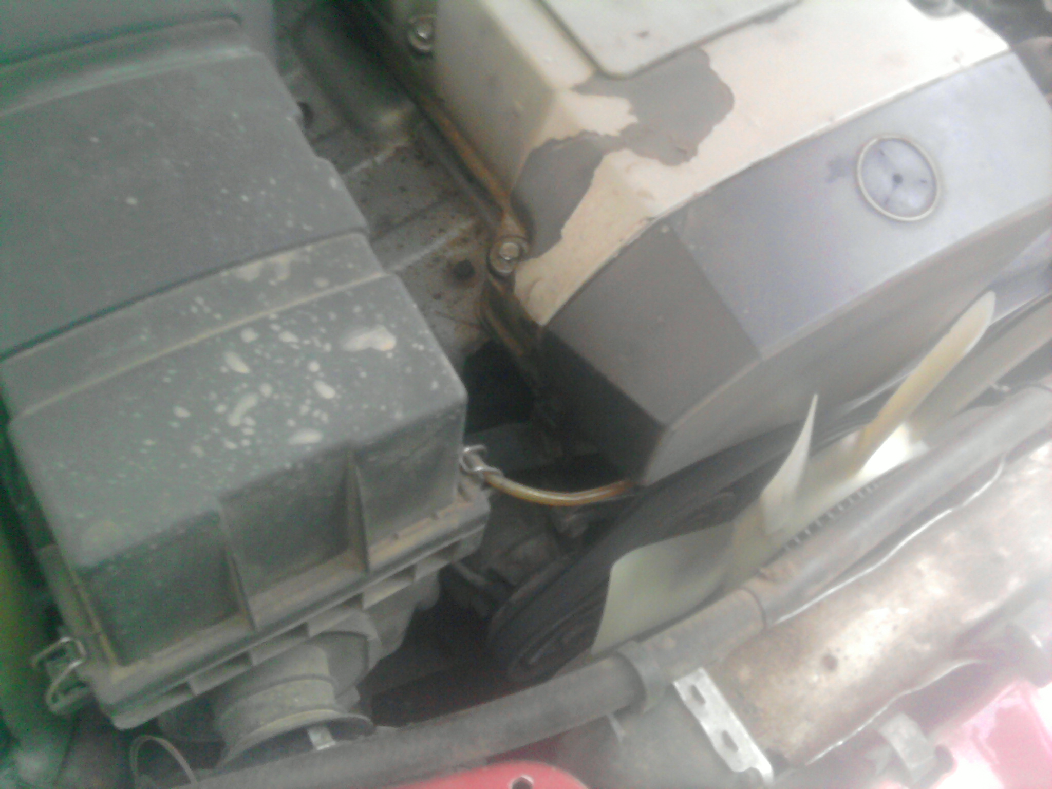

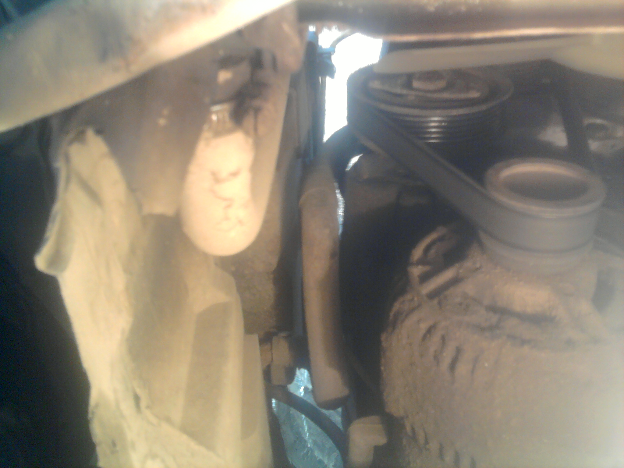

какая-то хрень, похожая на компрессор кондея стоит над генератором.
компрессор кондея с другой стороны от мотора.
конешн, есть надежда, что это нагнетатель, но маленькая :gigi:

Насос продувки катализаторов...

катализатор-то один, вроде. Хотя может их два в одном корпусе.
он вой воздушный создает под капотом
катализаторы забиты? :confused:

Подшипник на нем умер..Вот и воет)

гул явно воздушный

Шланчик там на нем есть,его смотрите тогда))

Компрессор не работает на прогретом моторе. Эл.магнитная муфта включается только при прогреве примерно на 45 сек. В остальное время он отключен. Соответственно если шум появляется после его отключения, то это подшипник муфты. Во включенном состоянии подшипник не вращается.
