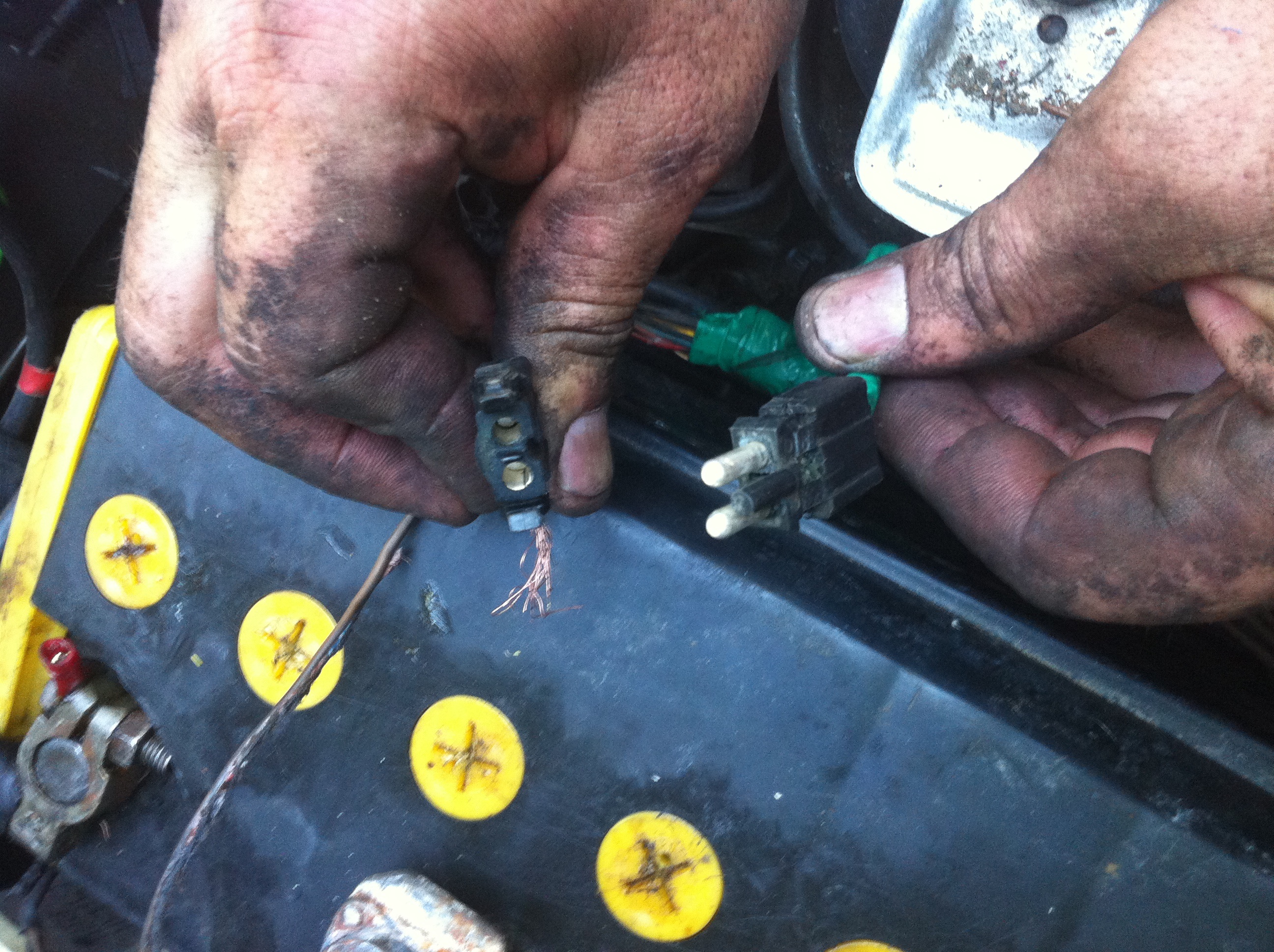

Привет, други!
Нужна Ваша помощ!
Не могу понять куда уходит (и от чего) провод.
Папа с мозгов, мама уходит в жгут.
Фото прилагаю;)
w124 E220 1995 г. WDB1240221J078822

1 из проводов +12в при вкл зажигании идет на расходомер и еще кудато
На 4 ногу расходомера
И на 5 ногу дросселя)))

Проясню ситуацию. На 4 ногу расходомера, 5-ю ногу ДЗ и 22 контакт ЭБУ приходит масса, а +12В приходит на 2 контакт расходомера. При переполюсовке на машинах 95 года можно пожечь мозги (расходомеру и заслонке ничего не будет, а вместо массы на мозги придет плюс). На машинах до 95 года в ЭБУ стоит защита, ничего не погорит, но двигатель будет работать некоррекно.

Кость, расходомер тоже сгорит если перепутать, схемы посмотри. И там мама с реле перенапряжения а папа со жгута.
Предохранителей в этой цепи нет, если рассыпаный жгут коротнет по ветке расходомера- будет все гореть очень красиво.
И не двигатель некорректно будет работать а расходомер работать не будет.
Кстати, как показала практика, на 93 годе тоже можно мозги спалить если реле перенапряжения неисправно.
у меня вроде и исправное реле, но всё равно попалил. пришлось разбирать и перепаивать

Это еще не попалил, повезло что ножки отгорели, у меня как-то было на клиентской машине что огромная дыра в плате прогорела, блок разумеется на помойку пошел. Другой полтора месяца искали, только с тем-же номером нормально заработал. Виновата была как обычно сыпанная проводка ветви расходомера. Мотор 104й 1995 был.
