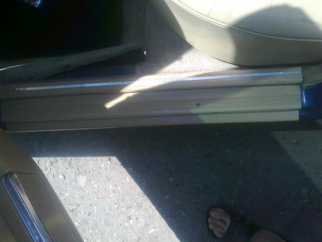

Подскажите пожалуйста как правильно снять "накладку на пороге " , а то после Саратовских дождей и приодоления городских улиц в брод пришлось просушить немного, ковролин вытащился и обратно только после снятия накладки.
жду советов , сам потянул боюсь сломаю .

Сначала наружную(уличную)сторону вверх отстегиваешь по всей длинне. Потом ту часть, где подобие хромульки, начиная сзади.
Передняя часть зацепляется в нижнюю накладку средней стойки. Запомни как стоит.
