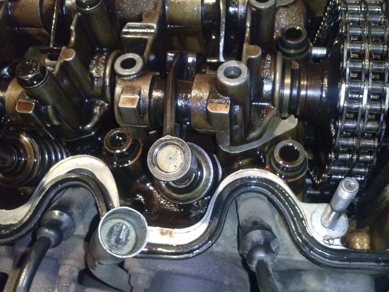

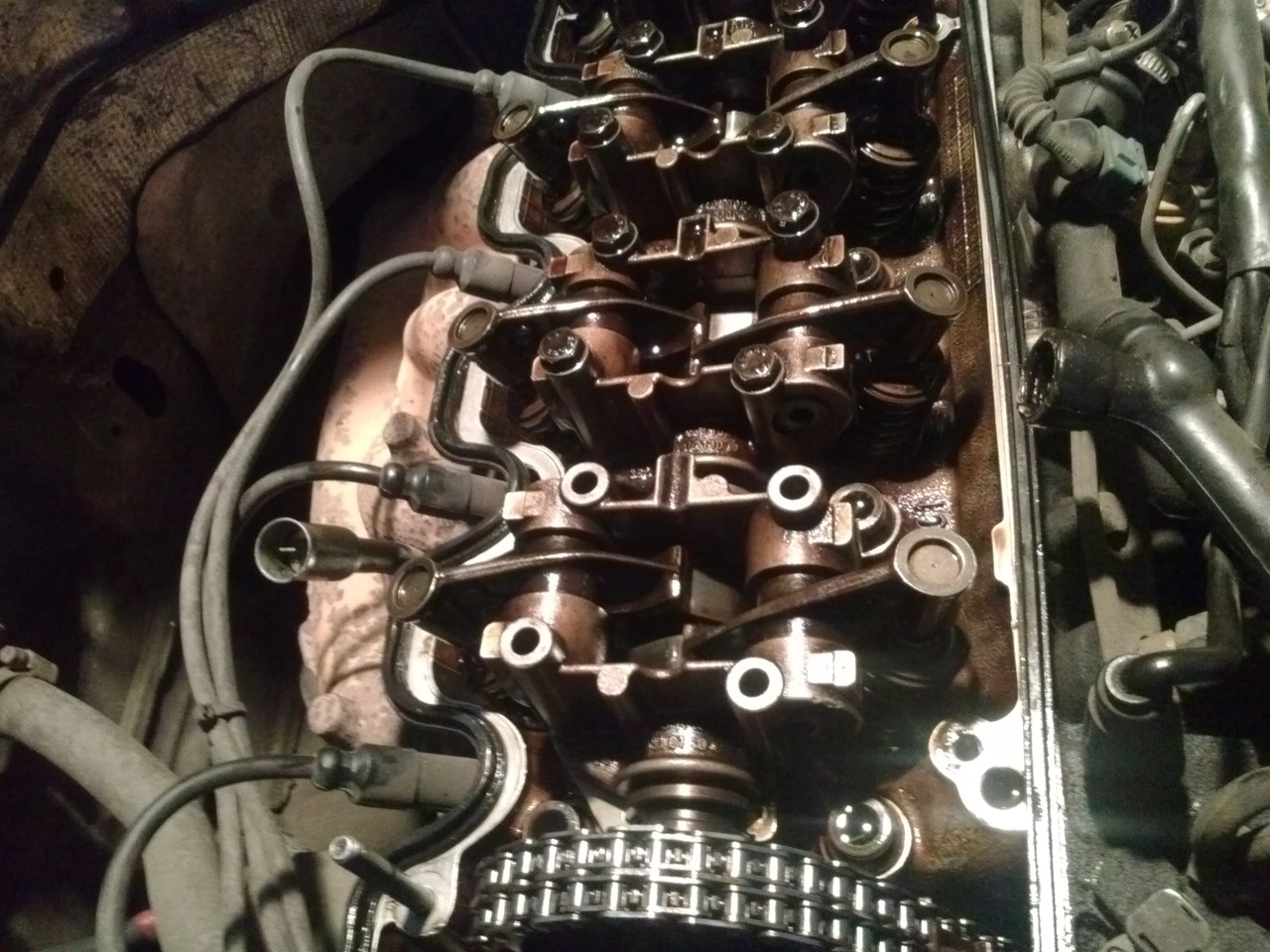

Решил заменить гидрики.
Снял трубку, начал с первой крышки: открутил оставшиеся 3 болта, крышка туговато вынималась, но вышла.
Заменил 2 гидрика, начал ставить обратно и тут я понимаю что мне мешает то ли кулачек распредвала, то ли гидрик, не могу прижать крышку плотно ((
Распредвал не трогал, ставлю так же как и снимал 100%, новые гидрики идентичны старым 100%.
Посоветуйте как поставить ( остальные 3 крышки пока не трогал...
