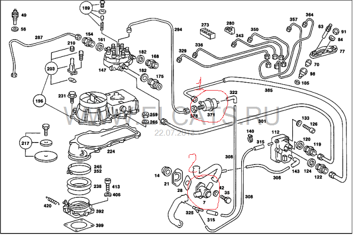

Подскажите для чего нужны элементы 1 и 2?

нумбер 2 - клапан дополнительного воздуха при прогреве,"добавляет газу" в обход дроссельной заслонки пока движка холодная - типа подсос
нумбер 1 - что-то связанное с вакуумом и управляющим давлением, возможно демфер. Как работает, не скажу ибо не разбирался - у меня он отключен был.
то есть нумбер 1 может быть виновен в сильном запахе бензина в выхлопе и остановке мотора, пока на приоткроешь расходомер...

Нумбер оне практически не участвует в смесеобразовании. Это демпфер, сглаживающий пульсации топлива и на качество смеси не влияет.
Если только не умерла мембрана и он не льет бензин через вентиляционную трубку во впускной коллектор.
проверяестя продувкой?
Просто сдёрни пластиковую трубку с демпфера при работающем двигателе. Не вылетает топливо - значит демпфер целый.
