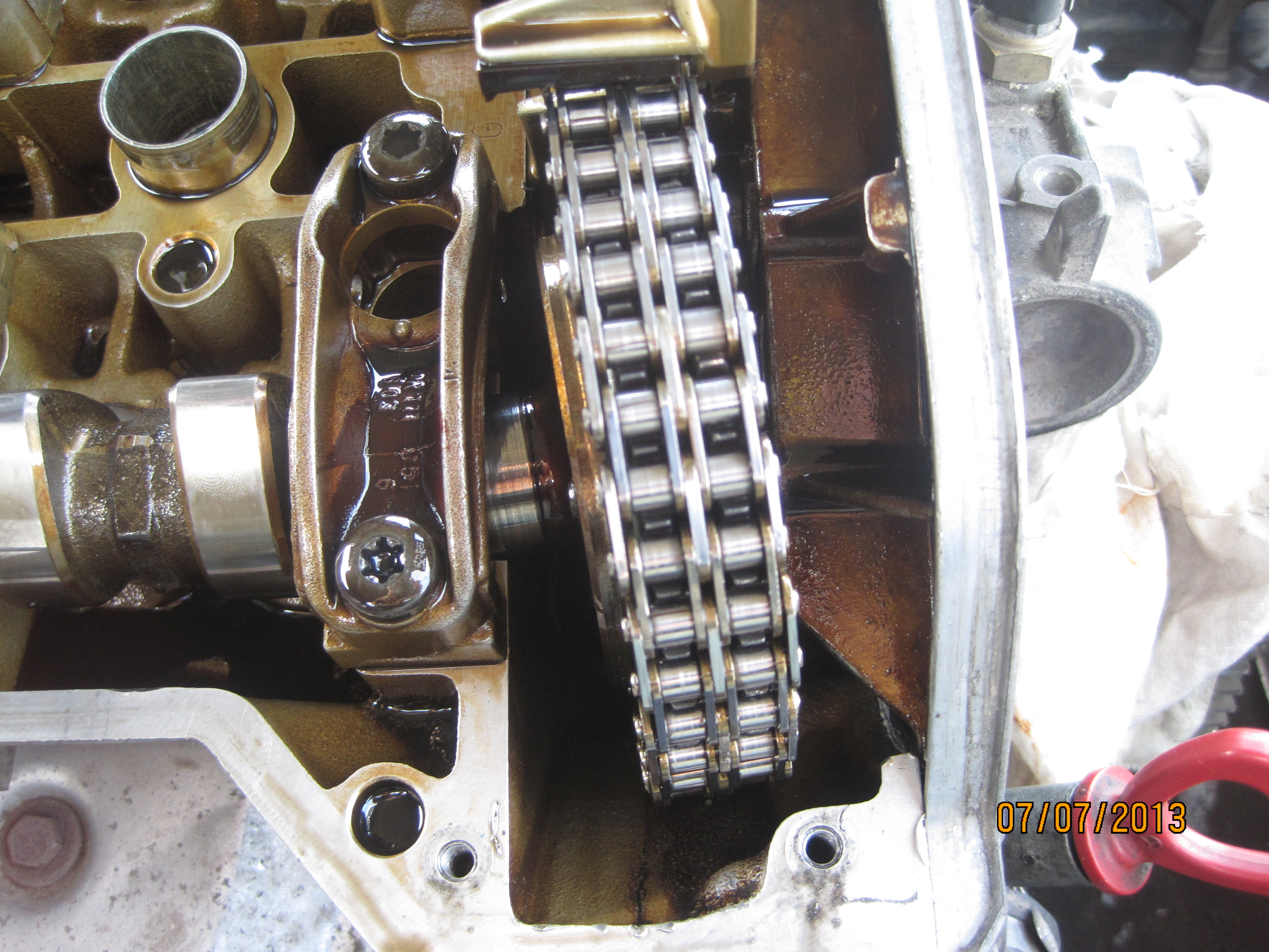

После того как сделал голову проехал 400км и сломался распредвал!!!мне кажется натяжитель заклинил,ставил его я так,сначало головкой на 27 затянул его до конца а потом только под шестиграник,закручивал пружинку.вроде бы так.после с ломаного распредвала я снял натяжитель а он на две части разошелся.вот теперь искать распредвал надо и натяжитель.

Если натяжитель заклинил даже вал сломал,то цепь она теперь то растянулось?

Натяжитель нужно было перезарядить а так получилось что цепь была перетянута и вот вал и сломало.

100% косяк на совести сервисменов. Неправильно собрали.

я его пытался перезарядить,как я понимаю,надо было надавить и чтоб он там зафиксировался потом на 27головкой закрутить а только потом пружину и шестиграник закручивать,но косяк был в том что он не фиксировался,чуть надавил и он выстреливал.

Нужно было выдавить его до конца наружу и по новой его вставить со стороны пружины на один щелчок.
После этого закрутить в головку с установленной цепью и установить пружину с крышкой.
