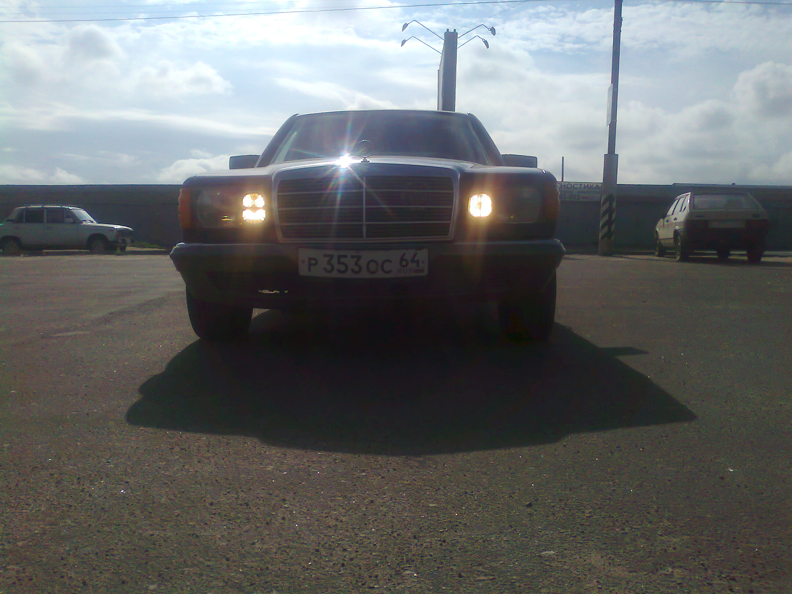

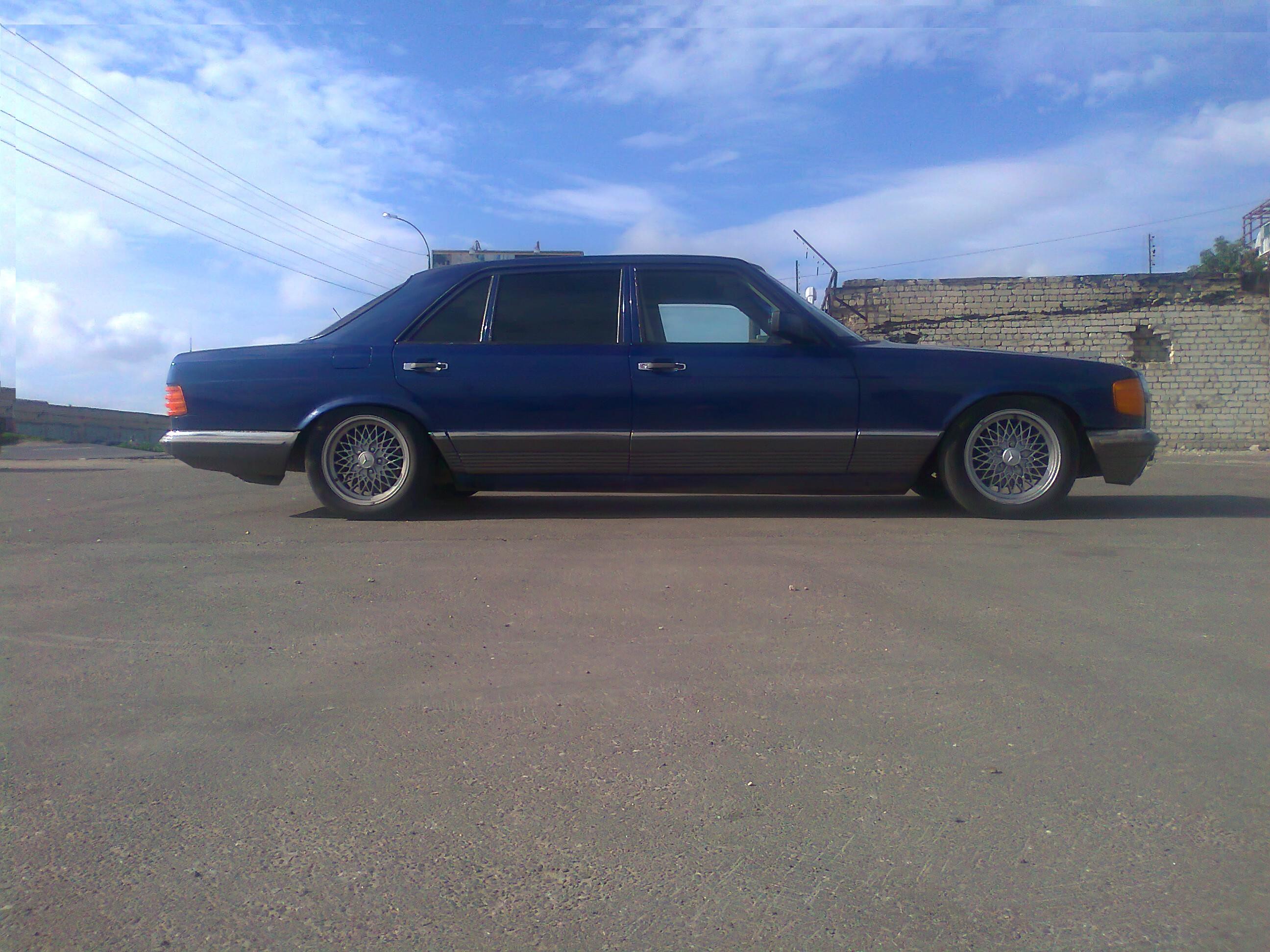

#6 ОФФЛАЙН   ALEX8
ALEX8
  • Cообщений: 198
  • Город:г.Саратов

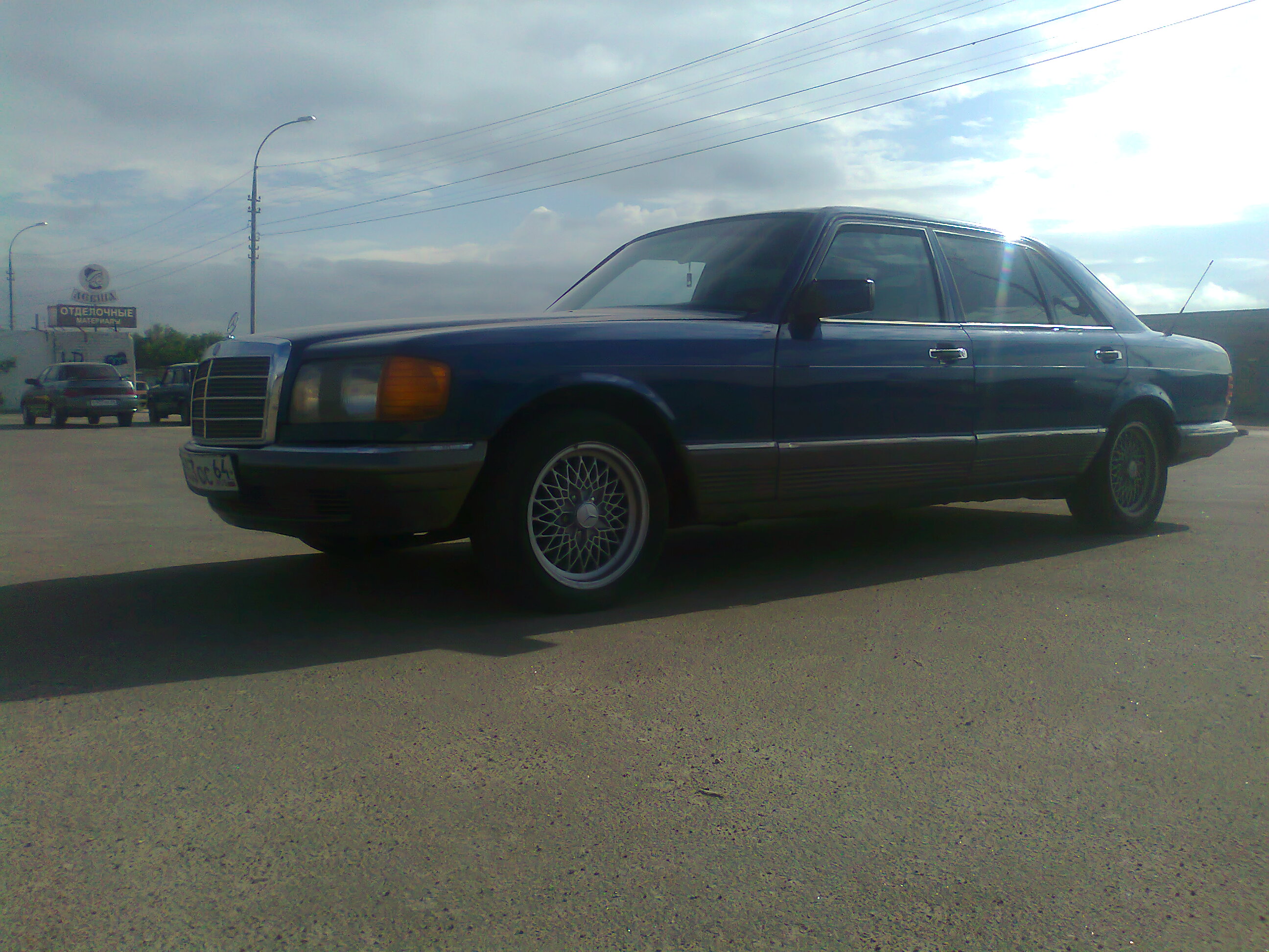

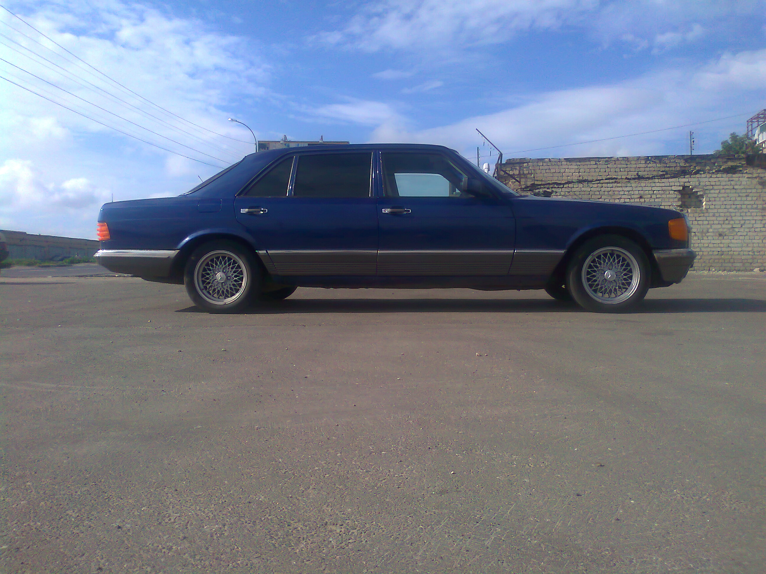

Отправлено 10 July 2013 - 10:26
так вроде ровно. но мне кажется весь задран...

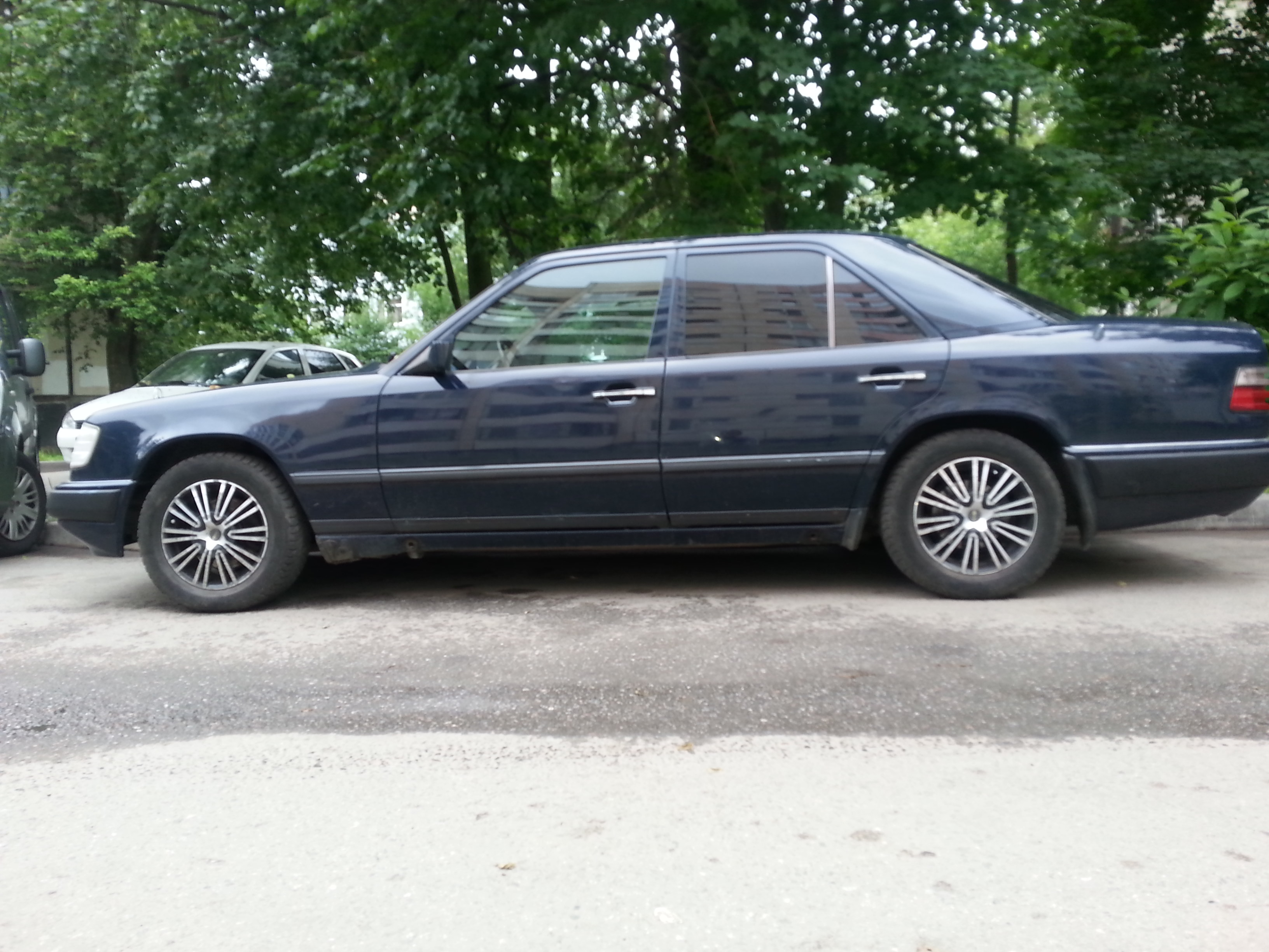

#7 ОФФЛАЙН   Sergey.V
Sergey.V
  • Cообщений: 4623
  • Город:Спб,Ветеранов
    W124,200D,1993
Отправлено 10 July 2013 - 12:25
Да с виду норм,но я не спец,если и задран то мож максимум см 2,по нащим дорогам самое то,у меня смотри как
Ну и рабочая буханочка!

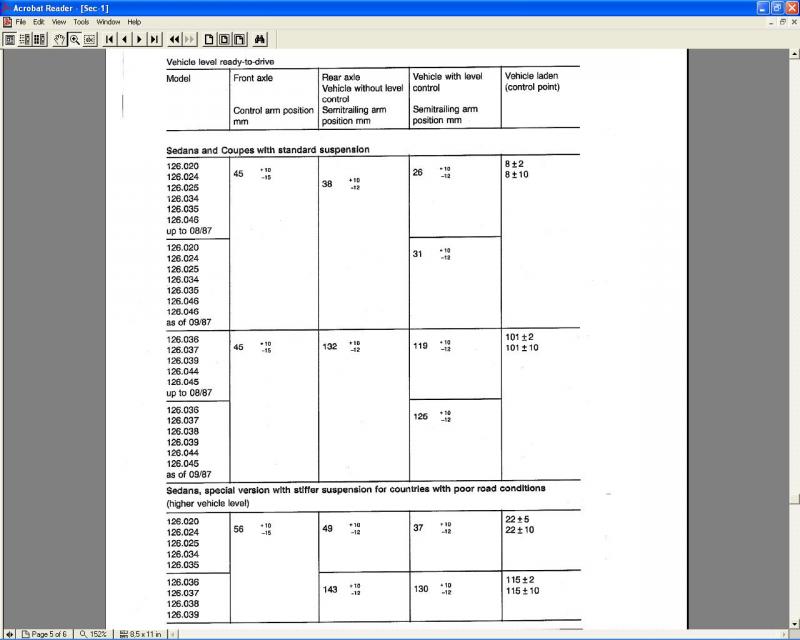

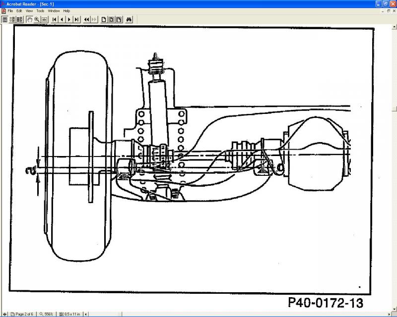

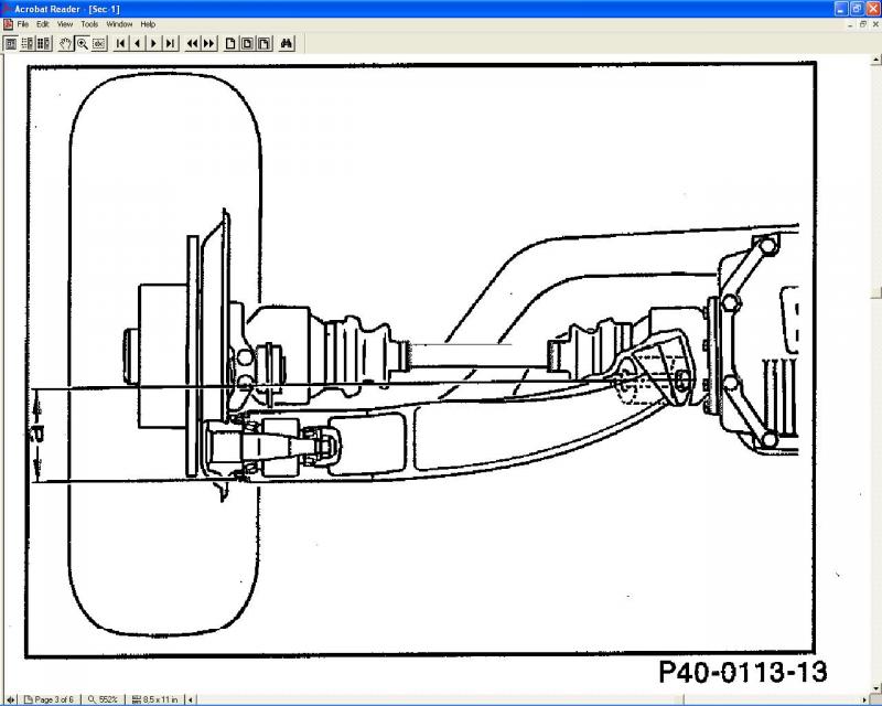

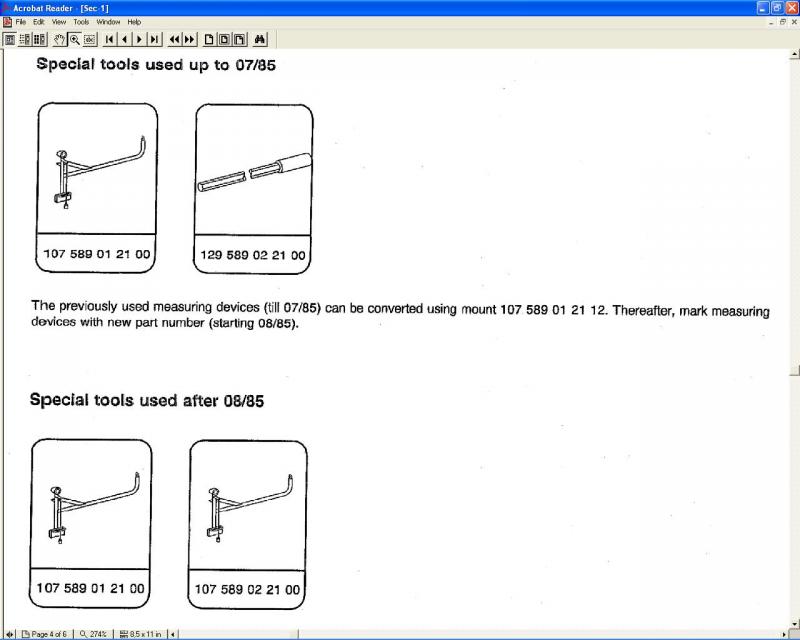

по фото вполне, но! на 126 в висе есть специальная инструкция по выставлению заднего клиренса, причем не только для гидры. Там есть точки и правила замеров, и удобный инструмент. по памяти не помню. далее ищи сам, может в инете где лежит.
#12 ОФФЛАЙН   zenderdb
zenderdb
  • Cообщений: 2912
  • Город:Масква
    W ЗАЗ 968А
Отправлено 19 July 2013 - 16:49
Энта инструкция есть в любой книжке по 126. Да и не только по заду, но и по переду тоже.
Перед
Зад
Зад с компенсацией момента сил
Собственно сами цифири в зависимости от комплектации.
А померять можно и без приспособ,
которые обойдутся дороже хорошего 126. Железная линейка и уровень помогут.
