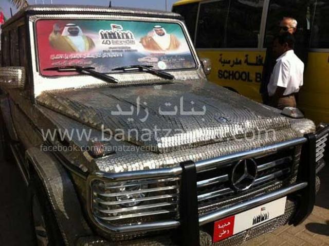

#6 ОФФЛАЙН   ванятка
Отправлено 09 July 2013 - 10:30
Монетный тюнинг Mercedes-Benz G55 AMG
Совсем недавно жители арабских эмиратов отпраздновали 40-й Национальный день ОАЭ. Уже по традиции они обклеивали свои суперкары и прочие мажорные тачки под цвета флагов и цепляли на них фотографии шейхов-правителей. На сей раз особо выделились "кубики". Точнее, их владельцы. Один из них обклеил Mercedes G-55 47 000 монет достоинством в один дирхам (1 дирхам примерно равен 8,5 рублям), а другой оттюнинговал его под цвета родины. Первому для преображения понадобилось 164 часа, а другому - ничего, кроме денег.
:biggrin:
#7 ОФФЛАЙН   Alex73
Alex73
  • Cообщений: 278
  • Город:Пермь
    W123, 230ТЕ, 1983
Отправлено 11 July 2013 - 07:11
Монетный 5D карбон :super: :mrgreen:
