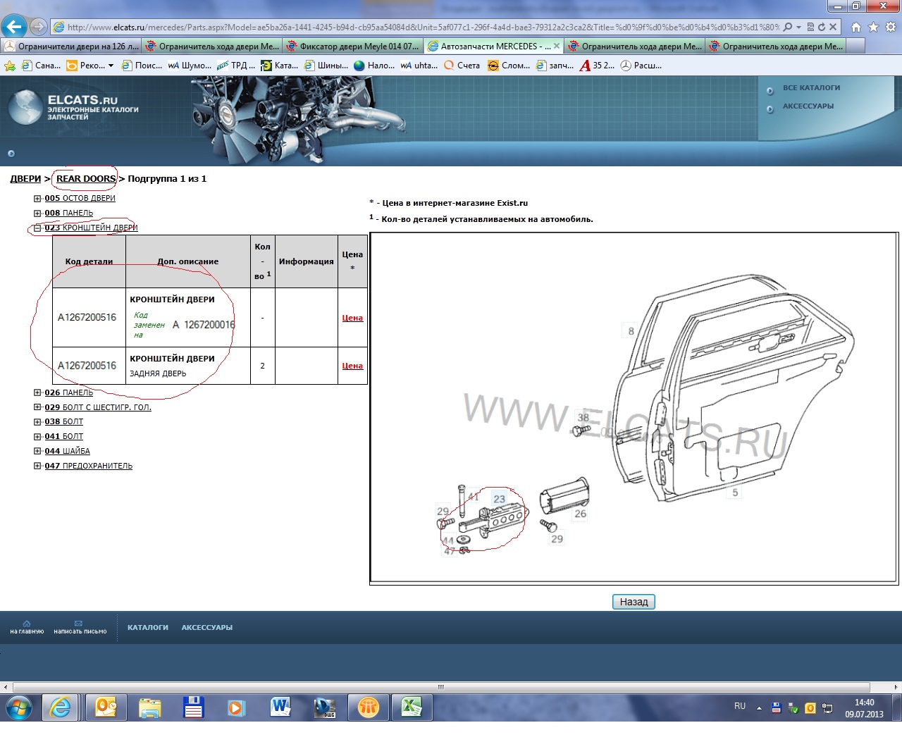

Всем привет, подскажите плиз ограничители в 126 лонге на передних и задних дверях одинаковые или есть разница? мои задние просто износились очень сильно хотелось бы заменить, нашел на передние двери стоят не дорого..вот и думаю брать не брать..)

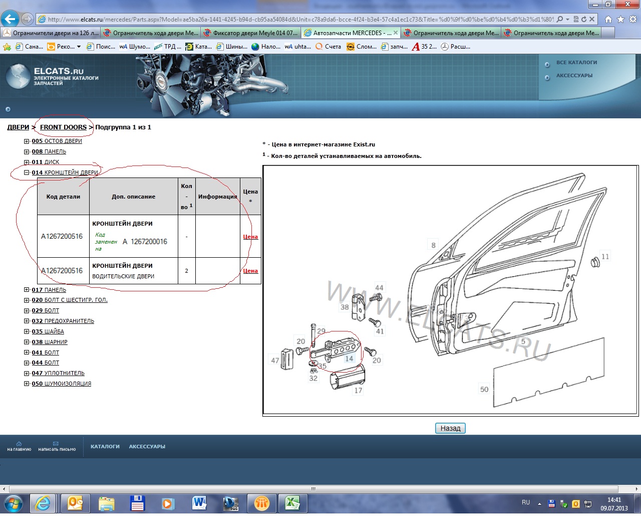

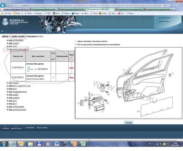

вот, выбрал первый попавшийся лонг, я думаю от объема двигателя размеры и кол-во ограничителей не зависит )))
Вот старый номер A 126 720 00 16, вот новый - A 126 720 05 16.

Спасибо большое!)) а вот интересно сильно критично если все таки поставить с передних??
абсолютно без разницы
