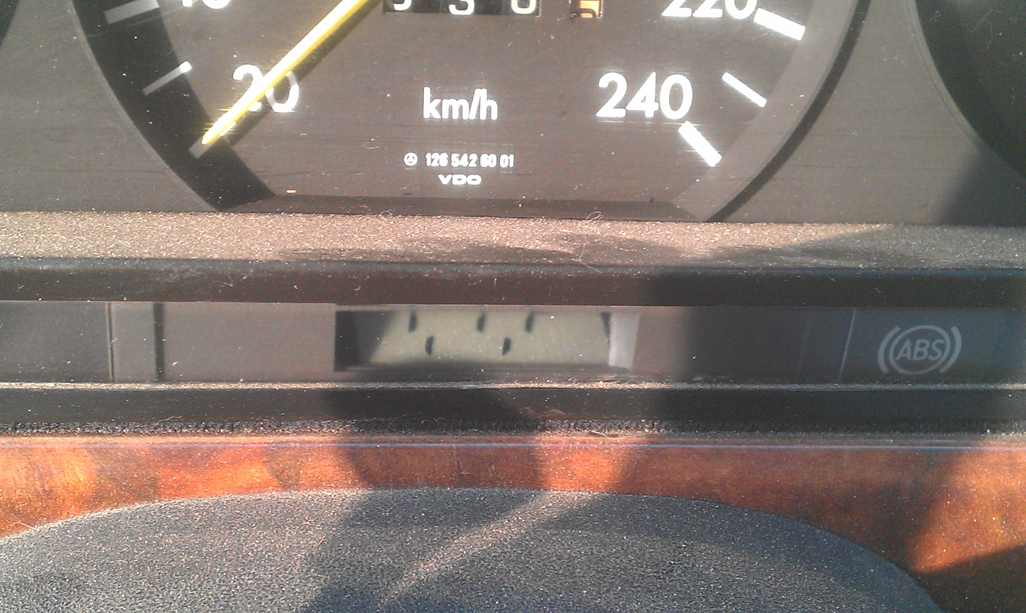

Собственно вопрос - кто умер ? сам экранчик ? датчик ? или проводка ?
Караказябли каждый день разные показывает

вытаскивать приборку, откручивать экранный блок и разбирать его, походу нету контакта в самой плате экрана..
Датчик - маловероятно, когда он сдыхает - показывает хоть какие-то (хотя и нереальные значения)

Блок индикации ковырять надо

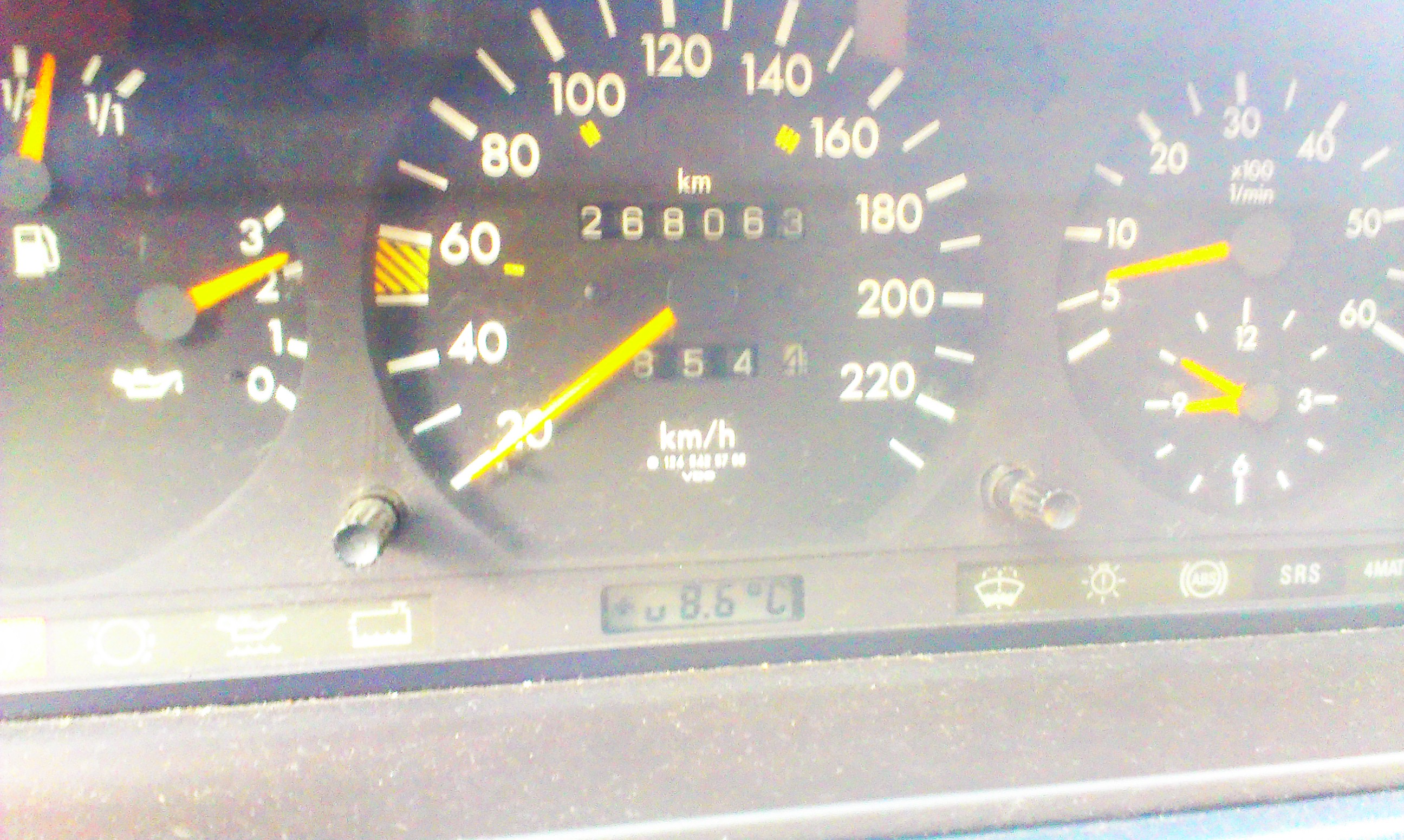

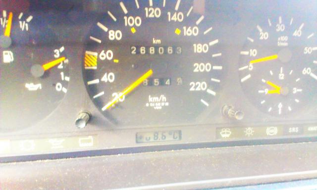

Всем салют! У меня вот что выдает:
хотя на улице 24 гр. куда мне копать, подскажите добрые люди.

А у тя, земляк, тоже сначала блок индикации смотреть надо. можешь купить сам датчик от ваза 2110 и законектить с блоком индикации, проводку ток поколзозить чуть придется.

Блок индикации - ЖК экран? я его как то разбирал смотрел все гуд в нем было(контакты, пайка без гари)

Такой прибор легче заменить,чем починить. ЖК в углах уже поплыл, недолго ему осталось.

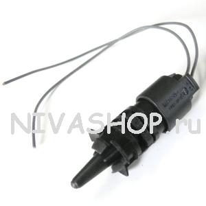

Зёма, посмотрел я фотоотчет http://www.oldmerin....showtopic=86904 и возник вопрос: что мне колхозить с проводкой придется? провода обрезать от старого датчика и припаять новые?
Ага, сложного ничего нету

Всем спасибо за ответы. есть у меня запасной экранчик, поставлю тогда его в выходные....

Поставил Экранчик с другой панели.... теперь все норм, показывает как и раньше + стала работать подсветка этого экранчика. Я рад :biggrin:

Сегодня нашел все таки датчик, у нас с отечественным автопромом тяжело :gigi:, обрезал датчик поставил на скрутках "новый" температура начала отображаться четче но врет на 8-9гр, я думаю надо провода копнуть.

Пропаял? И датчик подальше спрятать в бампер, чтоб тепло от мотора не "ловил". Я его аж за ударопоглотительный брусок засунул, вырезал в нем ножом углубление и уложил. Делал это при снятом по случаю бампере.
Пропаял, на месте температуру показывает правильную, а вот начинаешь ехать так падает на 10гр.

Засовывай подальше, чтоб на него ни с двигателя ни встречный воздух не попадал.
От двигателя не попадает тепло, я его на штатное место поставил(под номер) соответственно встречный поток идет на него, думаешь стоит спрятать в бампер? оригинал то обдувается воздухом :redface: может датчик со спидометра помогает ему врать?
а как на штатное место датчик от ВАЗа поставил?, мерсовский датчик по форме как половинка от карандаша, и в бампере по номерный знаком для него место по форме, ВАЗовский туда никак ((
На датчике Вазовском, сточил на наждаке все выпирающие места кроме конуса и снял заднюю крышку, а контактную группу вставил на место и просиликонил и потом датчик поставил на место, с помощью черного хомутика прикрепил на штатное место, практически не видно, но все равно буду искать оригинал б.у. т.к. новый в ларьке 4200 и то под заказ :moderator:
