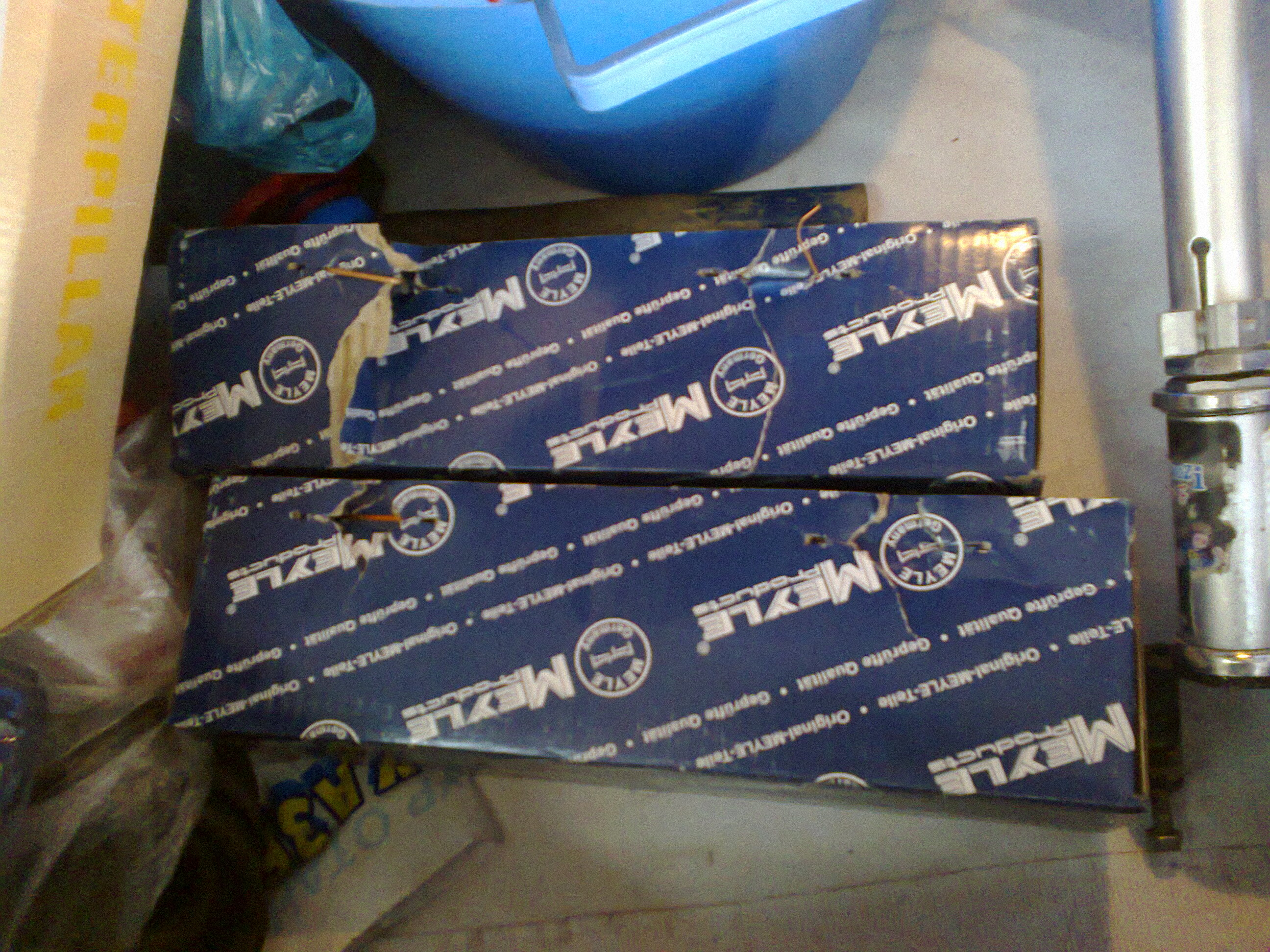

Мейле Номеров нет на упаковке (фото коробок в багажнике), сказали средней жесткости на три-четверти витка больше стандартного или на 45 мин кто как поймет (нет фото - спешили).

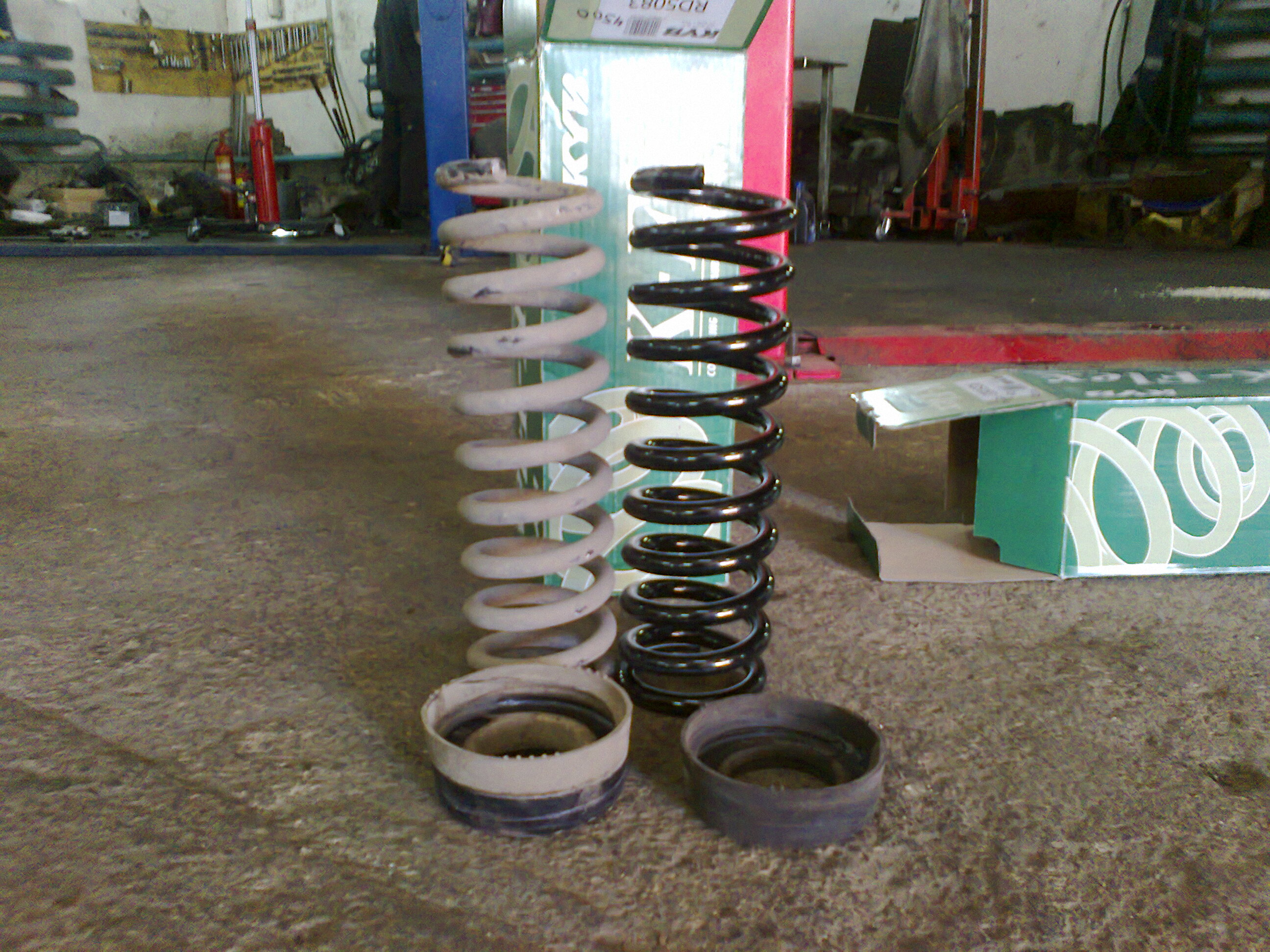

Каябы (на фото сравнение с оригинальными) - мягкие очень ставить с 5 пупырышками ездить одному - двоем

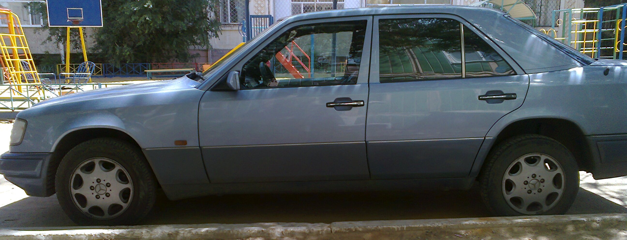

Фото мерса с Мейле + проставка 5 пупырышков (бак пустой 10-15л)
