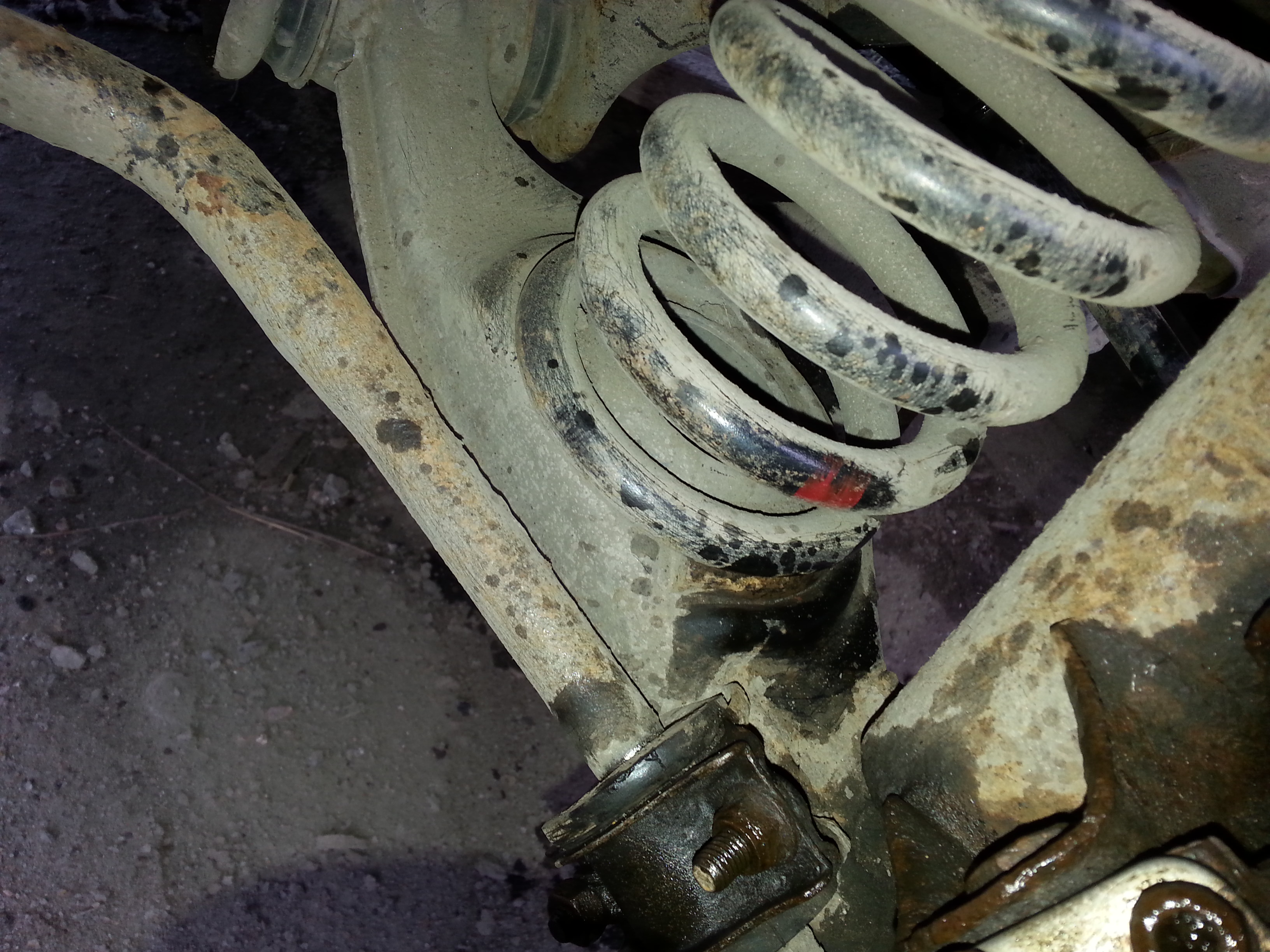

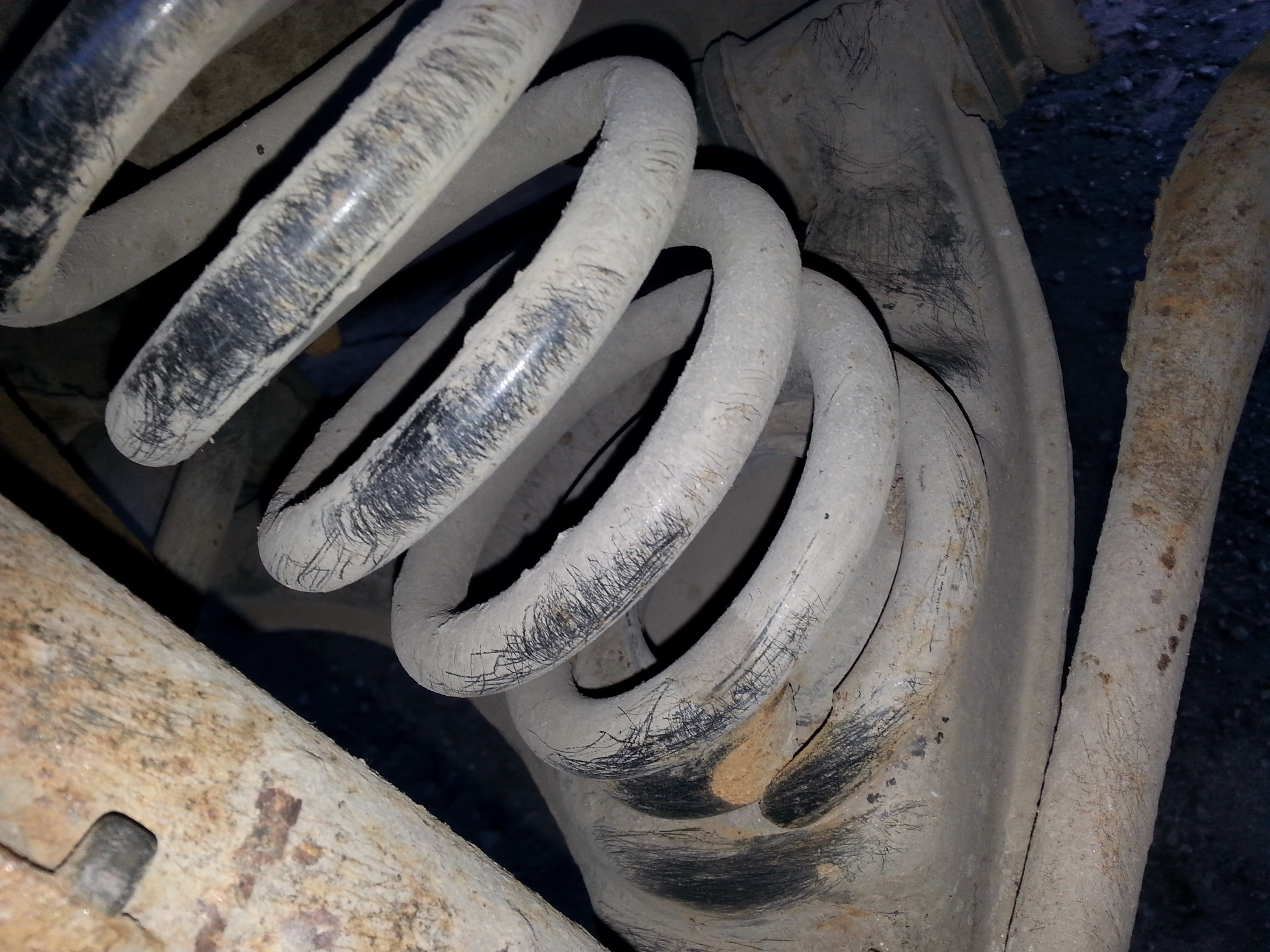

Недавно увидел такую картину,фото ниже,с обоих сторон внизу у рычага сломано по четверти витка.
У кого какие размышления на эту тему?Сам думаю что амортизаторам хана т.к.на правом шток болтаеться при покачивании и стучит по крышке корпуса аммортизатора,и машина жесче стала,раньше мягче была.

и пружины тоже /// нижний виток - от усталости металла вероятно срезало. /верхние - по той же причине/ амморты - само собой в одной упряжке, несмотря на разный профиль гашения колебаний : пружина___амморт ///

Раз так гарцевали на машинке что пружины лопнули,посмотри верхние чашки пружин и амортизаторов,

Если пружины новые значит некачественная термообработка была. (Перекалили.)
Если оригинал старый - то усталость.

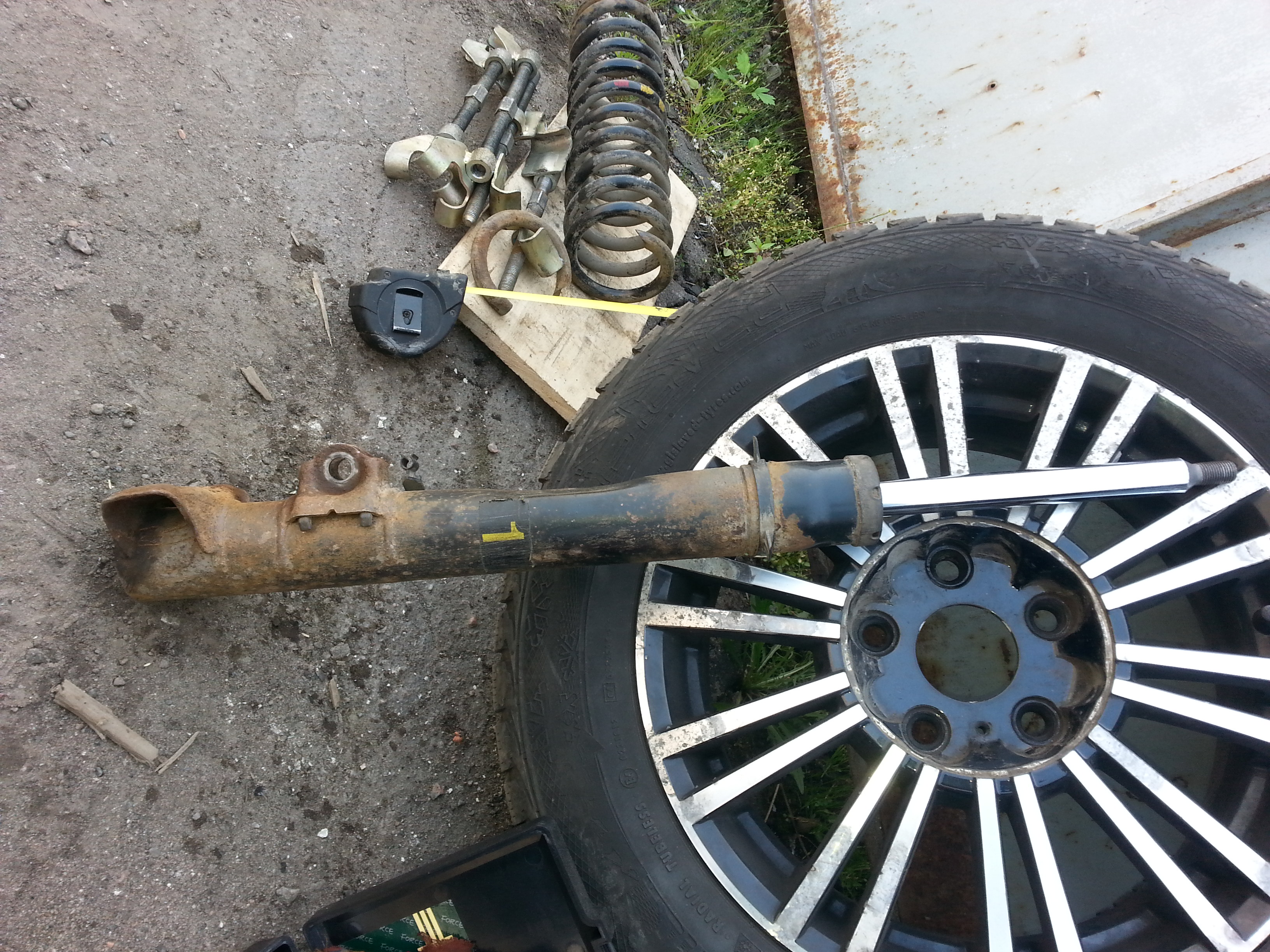

Ребят,если кто знает напишите как должен работать передний аморт?
Я давлю на свой вниз уходит легко на сжатие,а обратно медленно ползет.

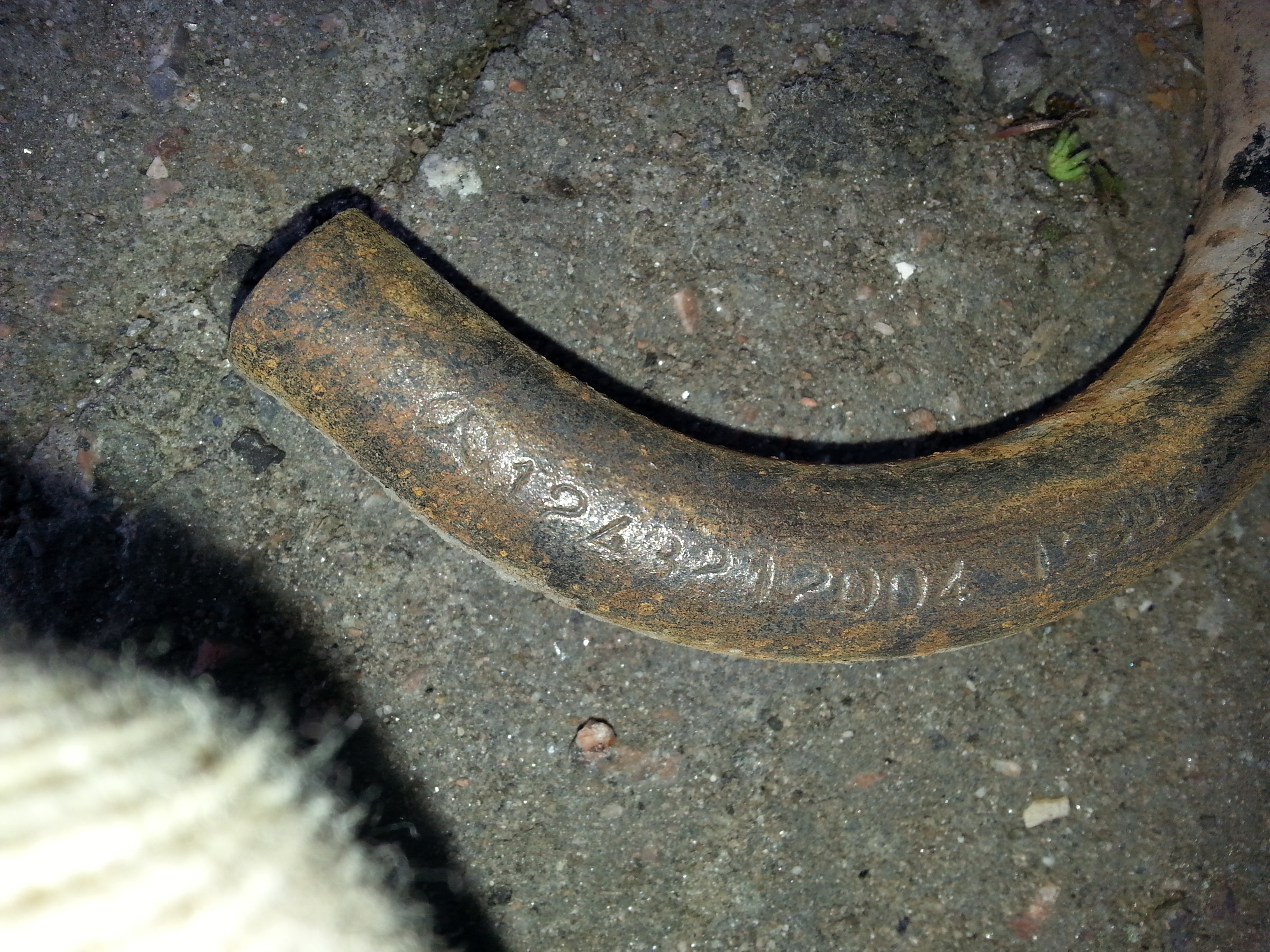

Да,и если кому пригодиться,то номер на оригинальной пружине выбит сверху на последнем нижнем витке,т.е.если он в щи не сгнил то его можно рассмотреть без снятия пружины

что передний, что задний : вдавливаться должен с усилием ( ане свободно) выходить так же, без закусываний и дерганья штока., / два аморта (лево-право) одновременно сжать и одновременно освободить штоки , должны одновременно оказаться в верхнем положении.
Спасиб за помощь,сеня на новых убедилсЯ )

Наши мастера говорят, это болезнь на 124. У самого обе пружины сломало сначала левую затем правую, амортизаторы были в порядке. Это ВРЕМЯ. Меняй не парься, не забудь пружины разные по жесткости почитай мануалы. Кстати советую сразу возьми новые резинки на пружины их тоже 3 размера. Я менял перед зад, брал самые мягкие пружины.

Стояли вот такие
Да и на всякий еще б/у оригинальные взял с трехлитрового дизеля 1243212204
