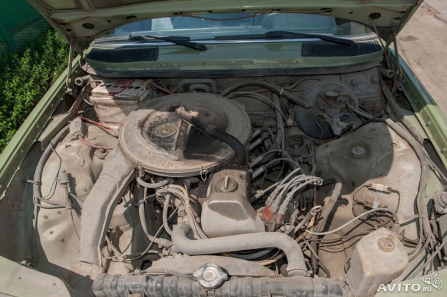

Ребят, спасибо, случайно сегодня нашел донора за очень хорошую цену, договорился уже с человеком о встрече.А теперь смотрю фото и думаю-где карбюратор?))) мой двухлитровый на стромберге, а этот 2.5, но я ничего понять не могу.И он объяснить не может

а этот 2.5,
Это 123 мотор. 6-ти циллиндровый. Древний-древний.
Может быть с карбом (Солекс) , может быть впрысковый.
Оставь эту затею. Наверняка мотор уставший сильно...
Братись к Шеремету или к другим разборщикам здесь на форуме.

Да дело в том, что двигатель после кап.ремонта.И машинка целая,говорит стояла долгое время.Диски 17ые брабус.Отдает не дорого.Но встанет ли он, вместо моего мотора?И что переделывать надо будет...

Ну буду думать...... договорились с человеком этим на послезавтра, в другом городе просто.Уверяет, что машина в очень хорошем состоянии и он на ней ездит каждый день, просто купил новую.Но на эту не хватает каких-то документов.По доверенности ездит.Я вот и думаю, как вообще этот вопрос будет с куплей-продажей решаться...
Спросил сиплекс или впрыск-не знает.Говорит карбюратор большой)двойной какой-то
