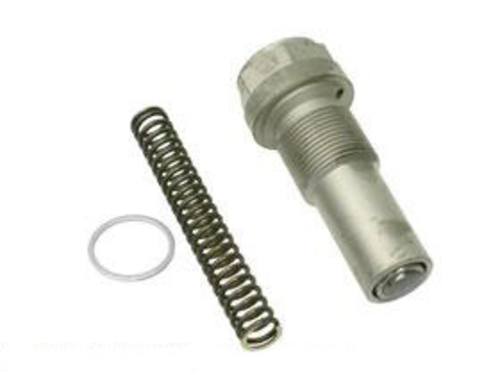

Вот в таком виде продается новый натяжитель:
Как его ПЕРЕзаряжать? когда он ни разу незаряженный .
+ 100,просто ставишь и усе
