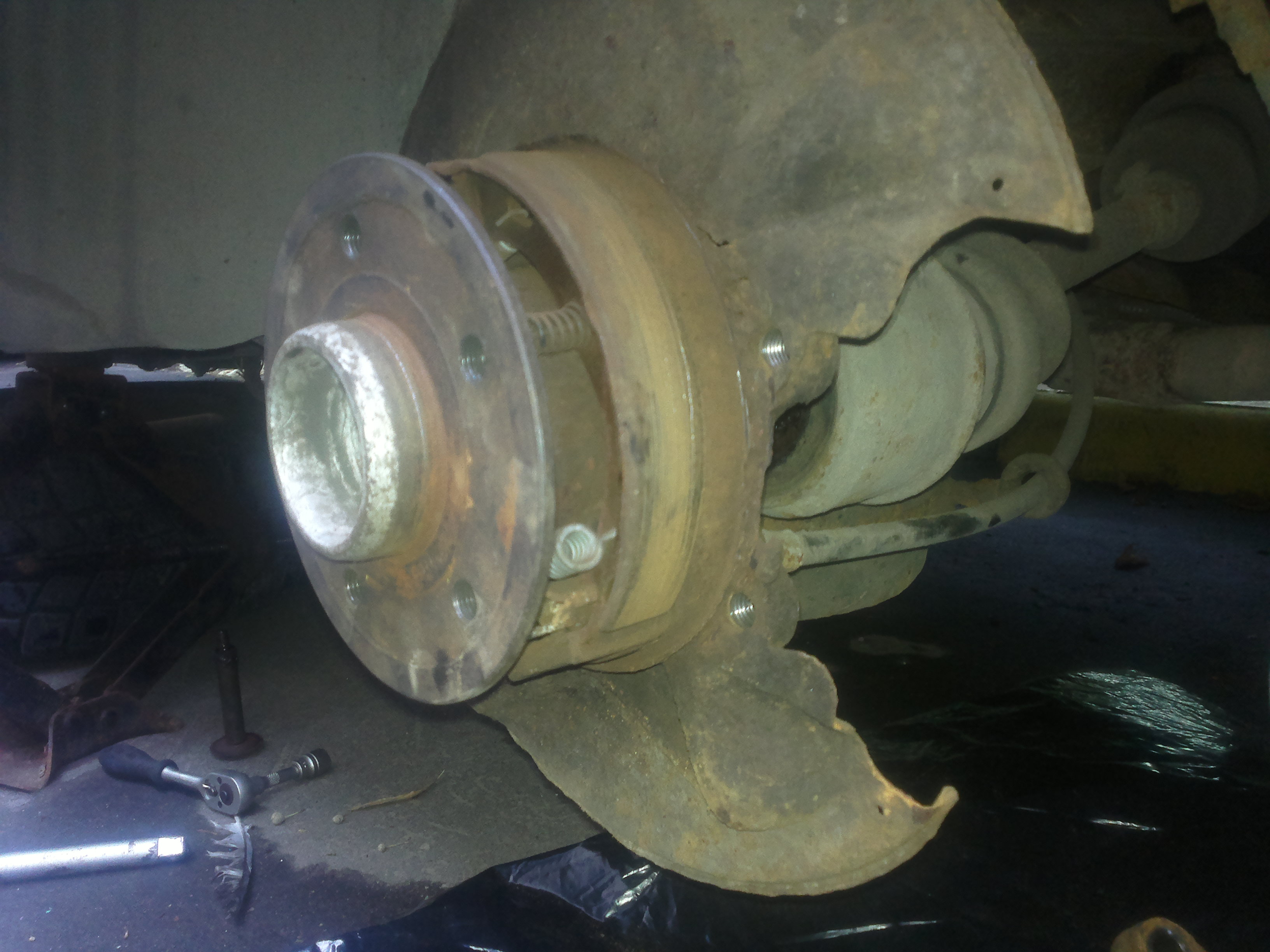

дошли вот до этого этапа
больше откручивать и нечего вроде...а как ступицу то снять ? если сьемником то каким подскажите...

#2 ОФФЛАЙН   mike4444
mike4444
  • Cообщений: 864
  • Город:Шуя, Ивановская обл
    W116, 280S,1977
Отправлено 14 July 2013 - 18:39
дык фотоотчет есть тут, замена подшипников ступиц w123

#3 ОФФЛАЙН   mike4444
mike4444
  • Cообщений: 864
    W116, 280S,1977
Отправлено 14 July 2013 - 18:40
только спецключ надо, без него попа буит.

#5 ОФФЛАЙН   Salomon
Отправлено 14 July 2013 - 18:50
спасибо! Мы тоже с телефона...
Хотели просто сами снять ее и отнести в сервис

#8 ОФФЛАЙН   Salomon
Отправлено 14 July 2013 - 19:05
заезжали в пару сервисов...там не захотели браться...снимали колесо смотрели и обратно собирали....подумали сами снять поэтому...но поглядев фотоотчет поняли что ничо не светит...
Подскажите теперь куда можно с этой проблемой на севере Москвы?

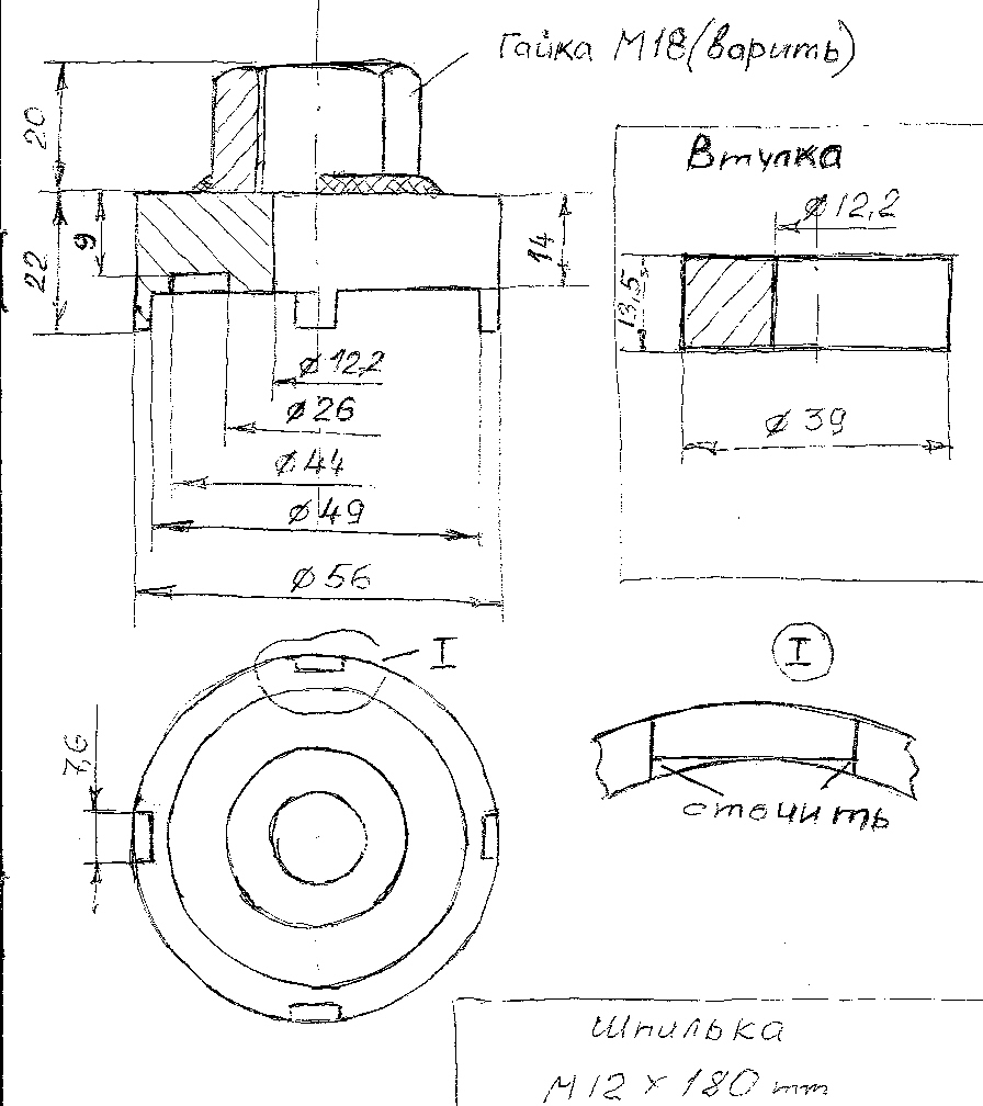

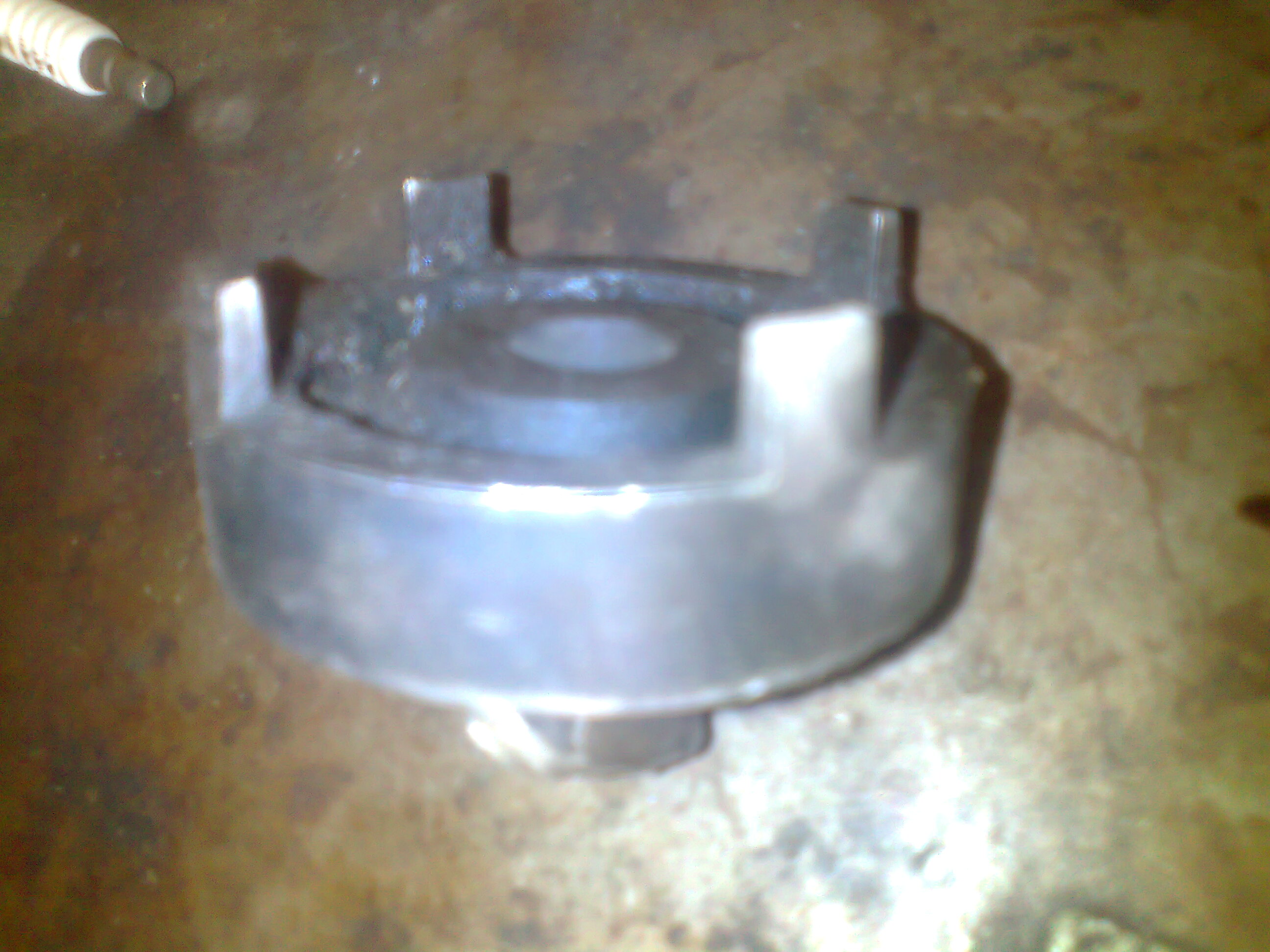

#10 ОФФЛАЙН   mike4444
mike4444
  • Cообщений: 864
    W116, 280S,1977
Отправлено 14 July 2013 - 19:15
кстати, ключ сделать не так сложно- взять головку с внешним диаметром по диаметру гайки, болгаркой выпилить зубчики и приварить вороток- стопор. далее- как в фотоотчете. только при выпиливании зубьев нужна аккуратность- при косяках их сломит, должны стоять ровно и плотно все.

#11 ОФФЛАЙН   zenderdb
zenderdb
  • Cообщений: 2912
  • Город:Масква
    W ЗАЗ 968А
Отправлено 15 July 2013 - 16:59
И еще прикупить в придачу к головке микрометр часового типа с подходящей подставкой. чтобы тянуть гайку до нужного люфта и не перетянуть.
или дайте ссылку на нормальный фотоотчет если был такой...спасибо!
может уже не актуально но всёже!
судя по картинке надо еще амортизатор открутить сверху, чтоб привод вытащить.
вот что я в своё время тут нашел
и вот что мне сделали, каленый! много чего открутил и закрутил))

#13 ОФФЛАЙН   Alex Gun
Alex Gun
  • Cообщений: 480
  • Город:Забайкальский край г.Чита
    Mercedes W123 280E
Отправлено 27 July 2013 - 13:46
насчет амортизатора не согласен-сам менял и не откручивал. привод и так вытаскивается из ступицы, правда несколько проблематично, но амортизатор точно ни при чем.
