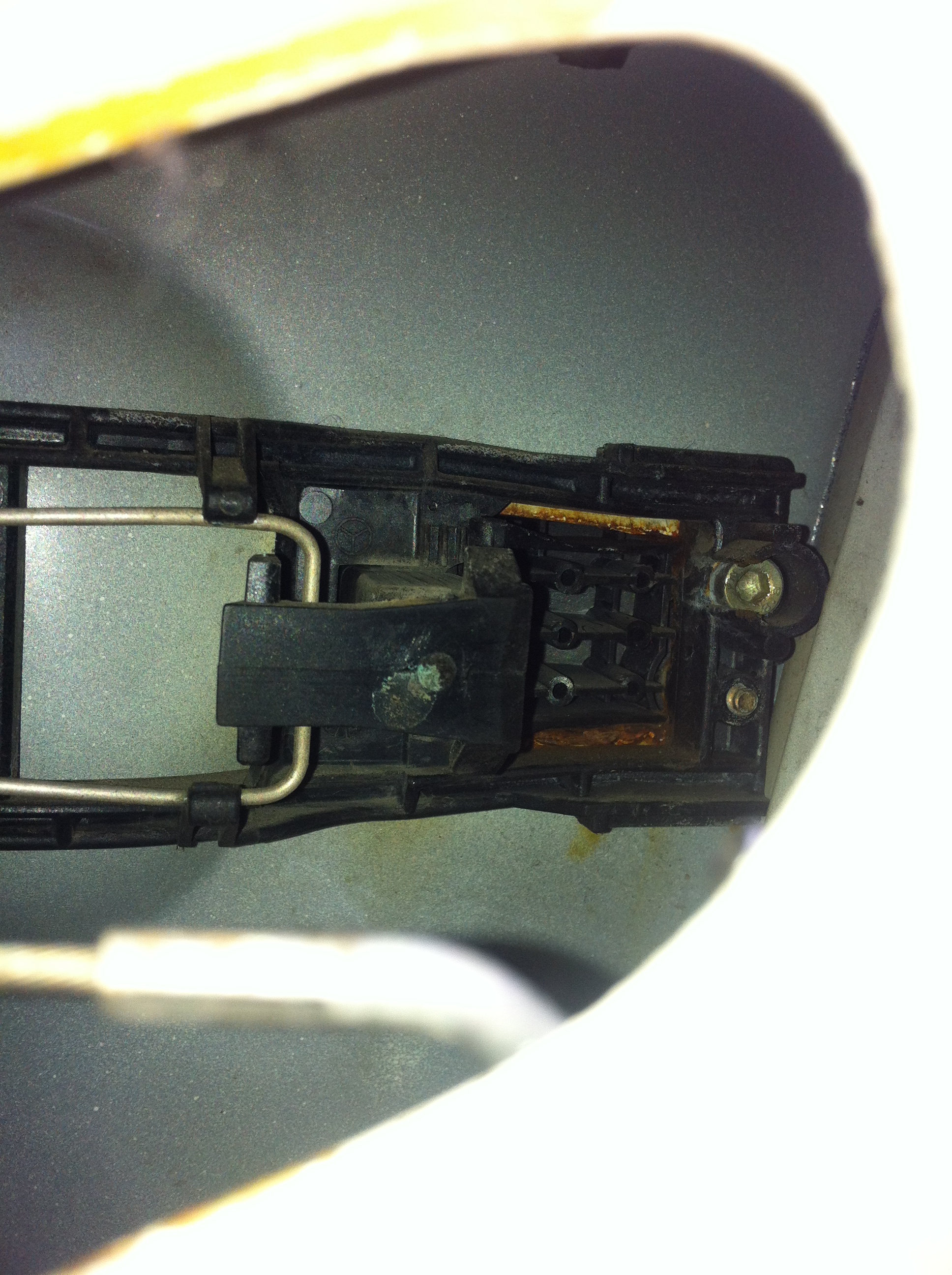

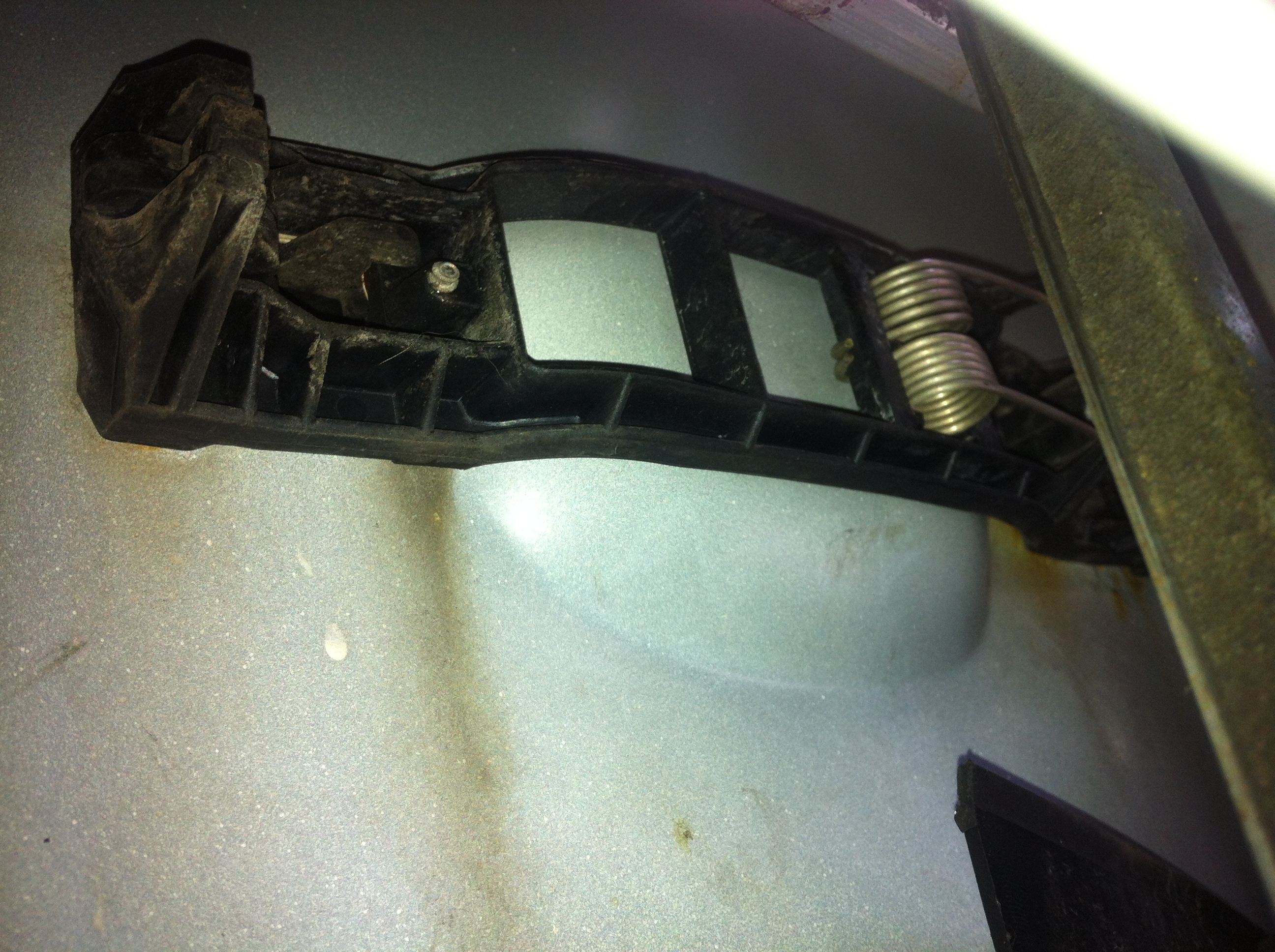

проблема такая. нужно снять ручку чтобы покрасить дверь.
никак это не удается,все форумы перерыл .подскажите,пожалуйста. вот фото
болт под шестигранник с торца двери под уплотнителем походу вообще здесь непричем

На правом фото шестигранник виден, его и надо откручивать.

к нему не подобрать вообще. один шестигранник уже провалился в недры двери.
не скажу что криворукий, но я 124 ,например,разобрал восстановил собрал)))
просто вот такие вещи просто вымораживают. все говорят и пишут что болт надо открутить под уплотнителем. а здесь вот другая картина, более неудобная и скрупулезная;(

Откручивается не с торца а под уплотнителем со стороны обшивки снимается маленькая половинка потом сама ручка.Удачи.
