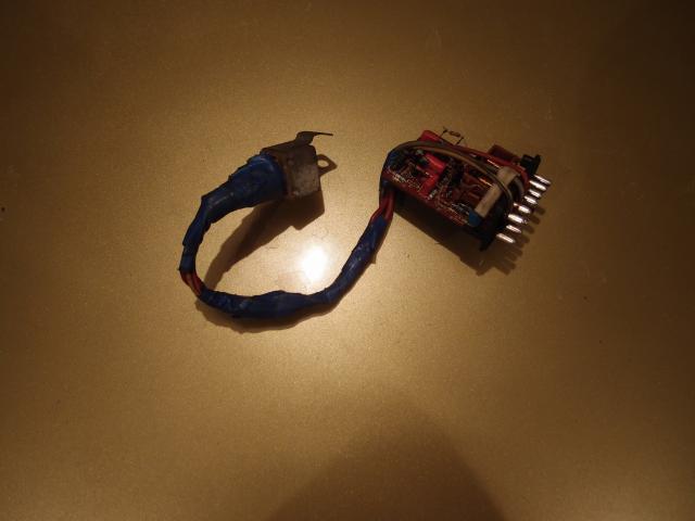

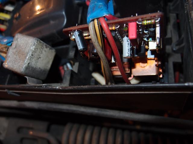

Всё в названии темы.
Помогает в случае отказа реле, нет сигнала TD, нет контакта на пайках.
Можно поставить проволочную перемычку (на клеммы 30 - 87) и потом нырять под капот включать - отключать бензонасос. Что совсем уж не удобно, а в случае, если двигатель вдруг заглохнет, затопить всё бензином.
А можно поставить паралельно дополнительную релюшку (например вазовкую, стартерную) и забыть на время о проблеме. :biggrin:
p.s. провода нужны потолще.

2. Тахометр сейчас не работает. Точнее иногда включается на короткий промежуток времени. И что самое интересное работа топливного реле не зависит от того работает ли тахометр или нет. Изначально первым перестал работать тахометр, а потом (месяца через фиг его знает сколько) начались сбои в работе топливного реле.
3. Плату реле пропаивал и думаю качественно, так как на другой машине реле работает без проблем. А с другой машины реле на моей не работает. Выходит реле тут ни причем.
Неужели придется лезть в коммутатор? Схемы тоже нет. :neutral:

Пока не пропоял реле, поставил в салоне тумблер и через него подавал плюс на насос,когда машина глохла на ходу просто шелкал тумблер и ехал дальше спокойно.После пропайки реле все стало впорядке,машина больше не глохнет.
