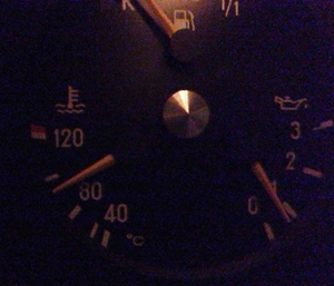

После зимы начала греться сильно, прям сразу через 5 минут уходило за сотку.
Поменяли термостат на новый, проверили помпу и она вроде впорядке, поменяли радиатор на новый, все промыли и залили новый антифриз.
В городе вроде теперь все ОК, боле мение поддерживается 90 градусов, а за городом едешь 80-90 км/ч начинает ползти температура.
Сильно долго не ездил (5-6 км), возможно если проехать еще больше, то и закипит. Где копать? :neutral:
Вот после 10 минутной поездки, вечером, за бортом температура в районе +22:
Помогите советом или тыкните если уже было тут, не могу подобрать нормальный запрос на поиск.
Спасибо.

А чего к муфте прицепились ? :) - муфта срабатывает когда стрелка температуры ляжет на безымянную метку (100 градусов) - на фотке градусов 95. :)
Возьми китайский тестер за 200 рублей с датчиком температуры, прогрей двигло, прислони датчик, измерь истинную температуру мотора.
Может врать датчик температуры на приборку (в головке двигателя). Может сходить с ума указометр приборки (пропайка приборки).
