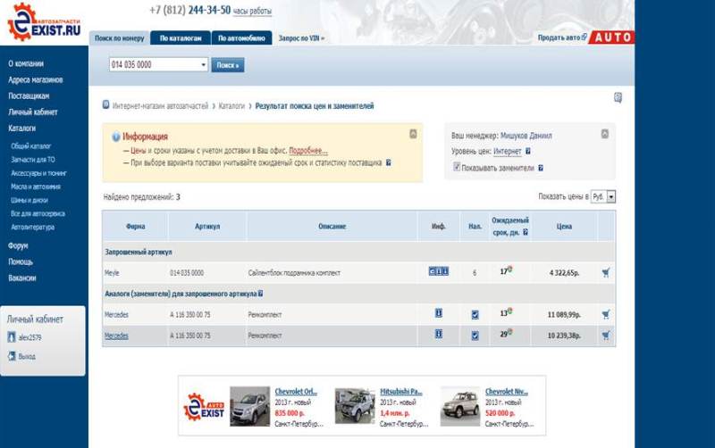

спасибо, нашел недостающее. но цена сайленты заднего подрамника все равно негуманны... только конкретно от 116 подойдут? знаю точно- мейле делает сайленты подрамника. щас их сайт что то тупит, а то и номер бы выложил. только вот где купить? Номер "MEYLE": 014 035 0000-вот, нашел

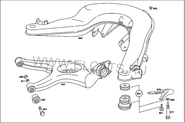

Мишань,так Миле и бьётся как аналог оригинала А 116 350 00 75. Соответствует номеру 891.Больше на подрамнике подушек нет.Задняя часть крепится через сайлент редуктора к кузову.

мдя... поиск все же рулит... в автопитере( это оказывается, инет магаз такой в иваново...) этот ремкомплект мейле -014 035 0000- стоит 3596. и мейле , на мой взгляд, достаточно неплохая конторка. вот феби- это да. это гуано полное.

Мишань,подрамники одинаковые :hi:

о! логично. вставил номер мейле в поик- пробилось. на сотню дороже, чем у тебя. думаю, насчет приводов ты прав- версии с редуктора с внешними фланцами пошли позднее, и скорее всего тот редуктор был поставлен вместе с приводами. ну, усё. будем подкапливать балабосики и заказывать к следующему году все расходники по ходовке))) :beer: :super:
