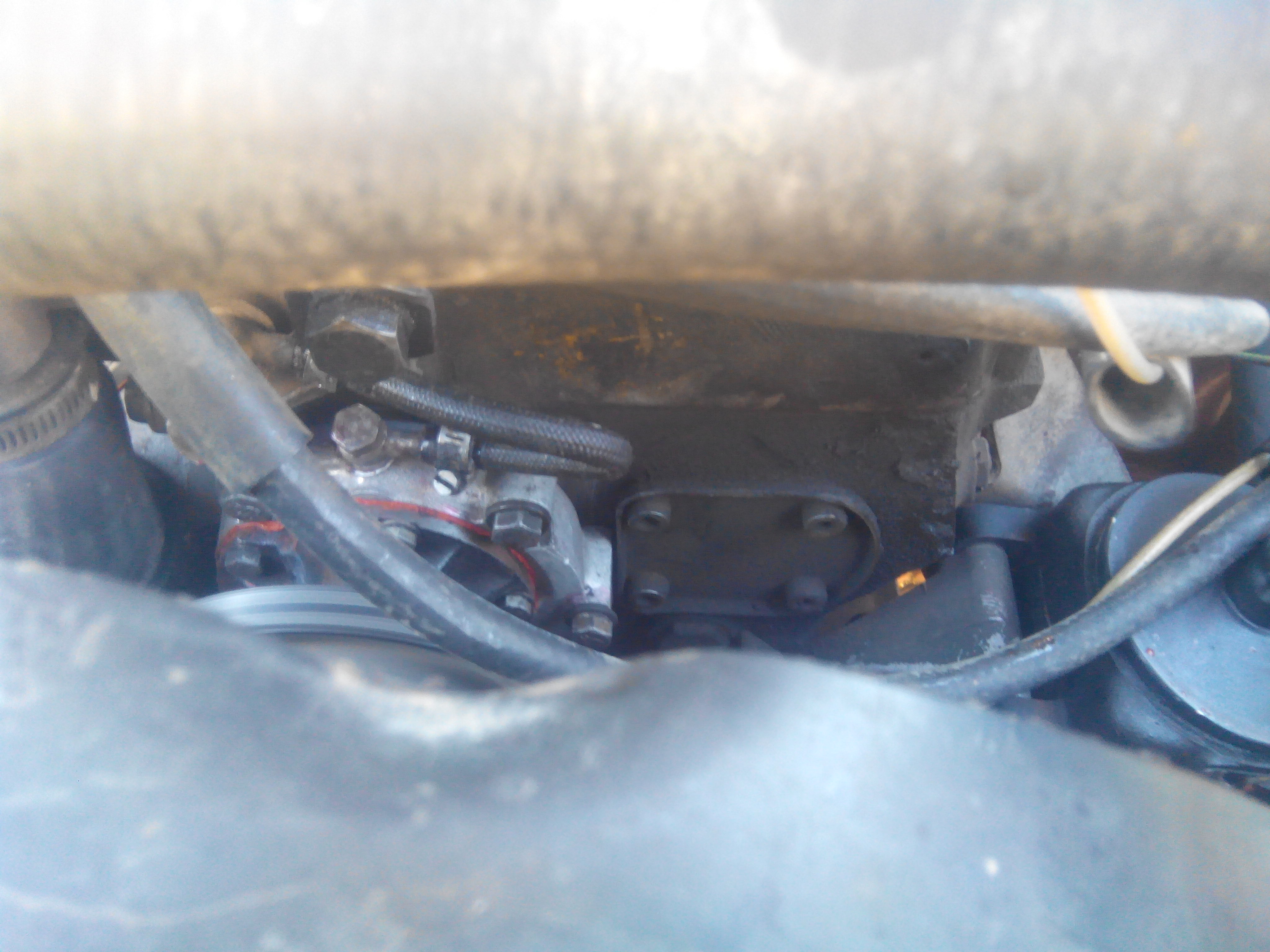

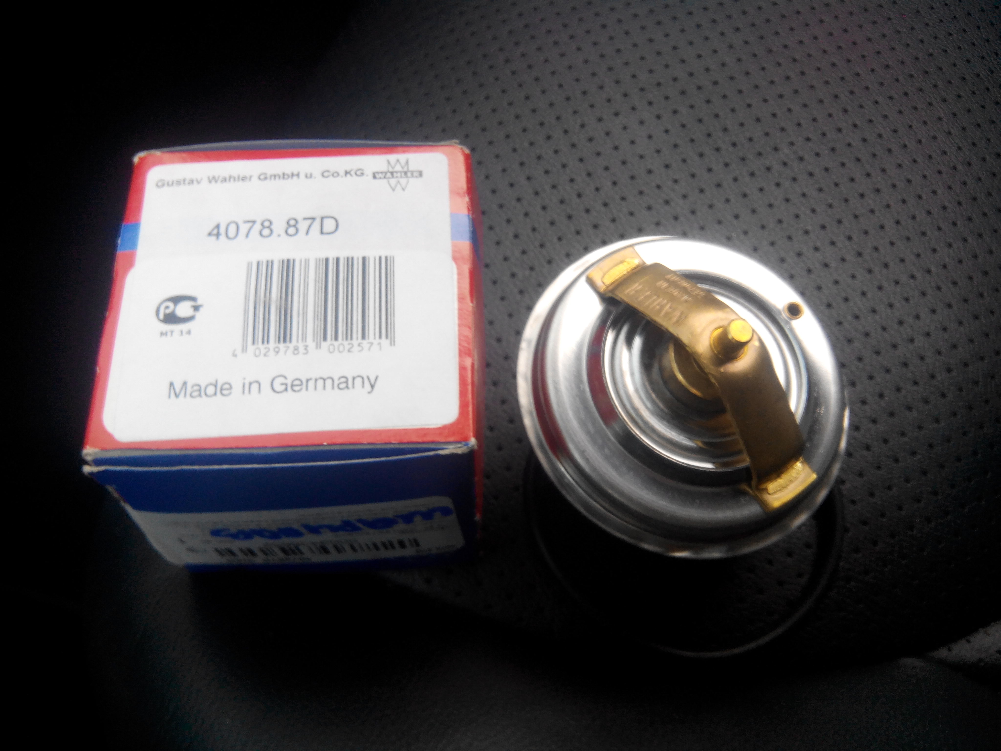

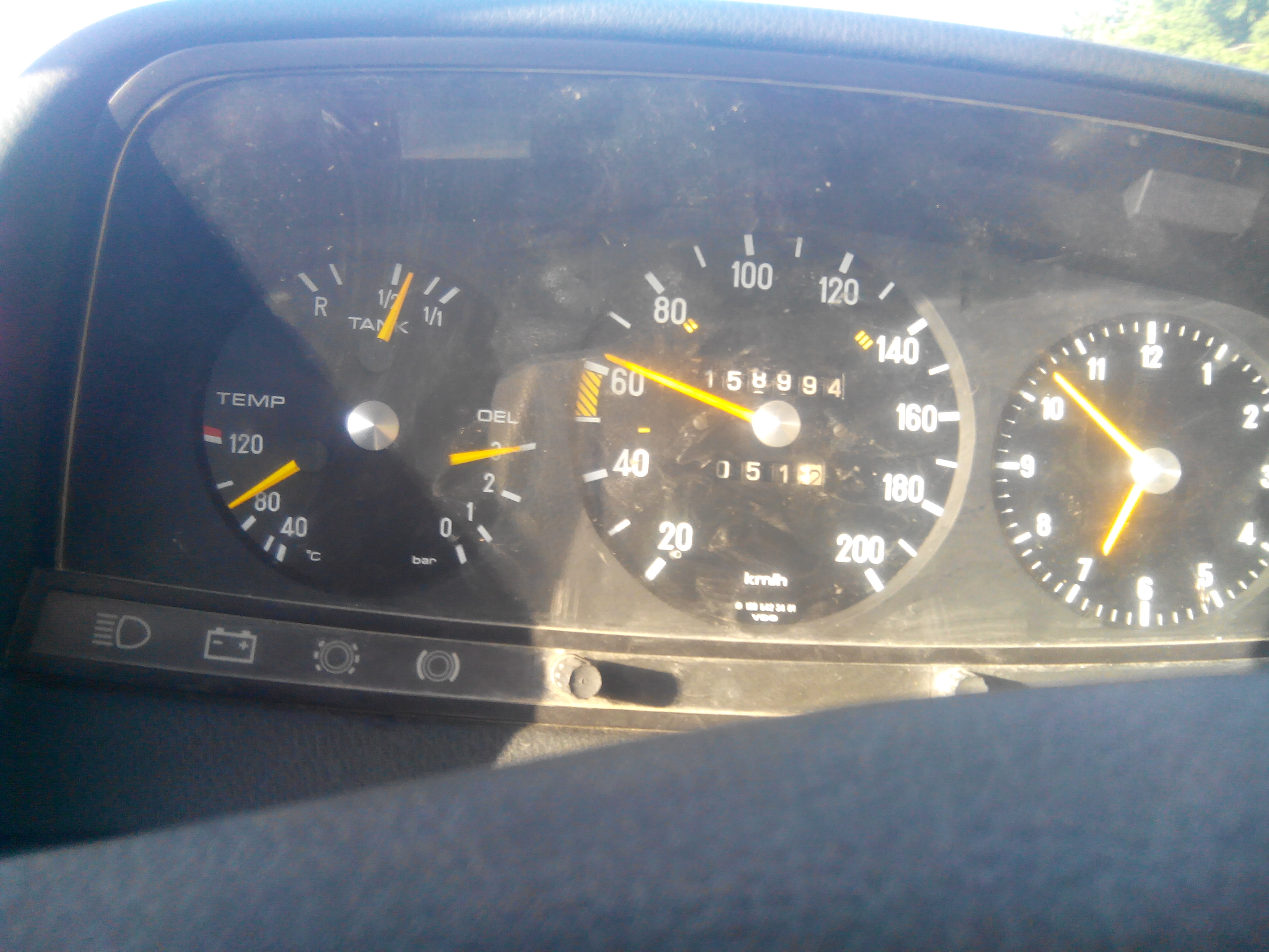

Отправлено 20 July 2013 - 07:46
Победил...
Трубку отводную почистил + смена термостата
