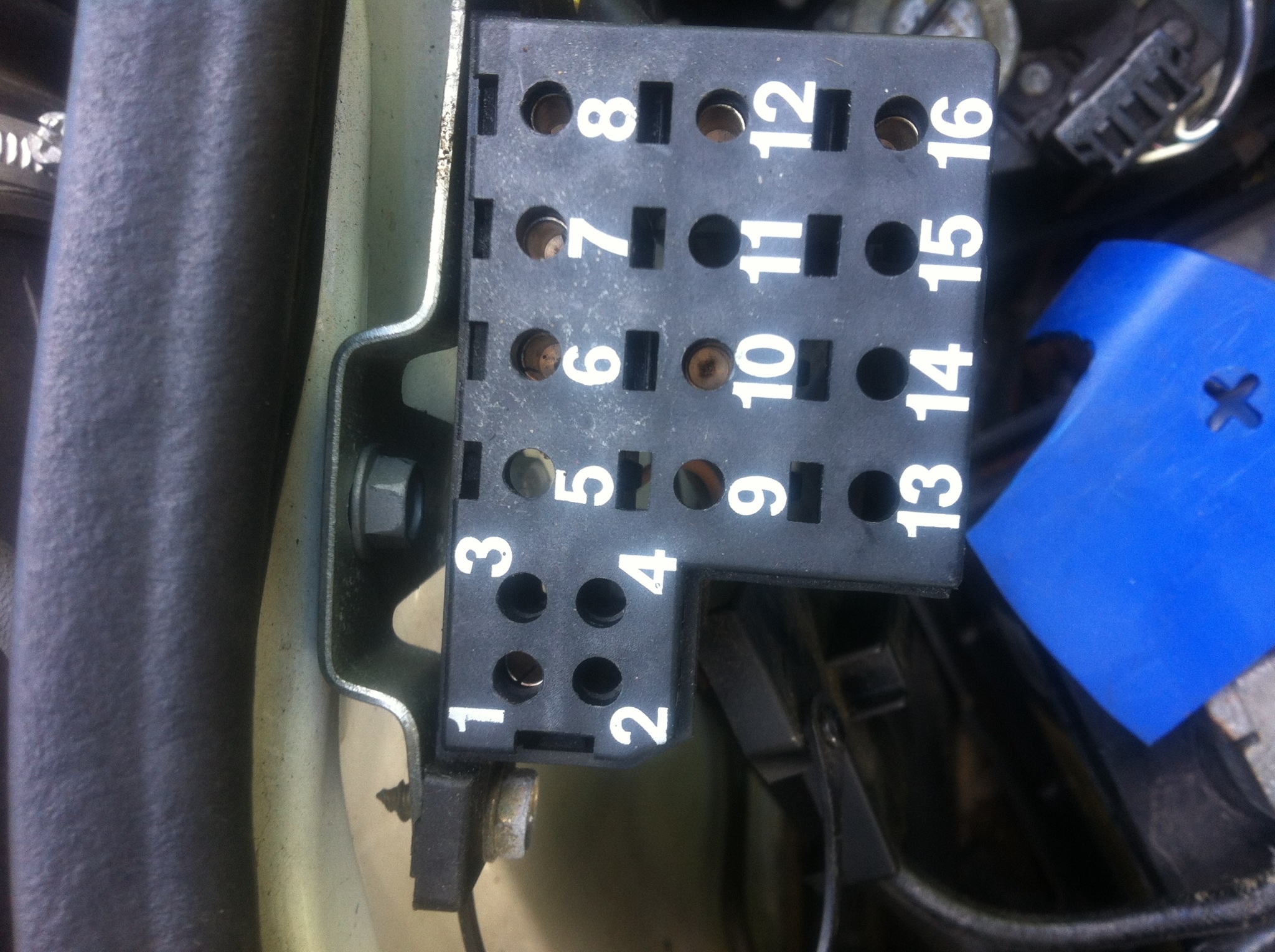

Посмотрел ФАК по диагностике, нашел свой двигатель и систему управления-HFM
Купил светодиод 12 В, сделал кнопку(перемычку). Взял инструкцию, прочитал, что для диагностики HFM надо подсоединить перемычку к клеммам 1 и 3, светодиод к 16 и 3.
Но 3 клеммы у меня не оказалось! См. Фото!
Как теперь мне ее диагностировать???

#2 ОФФЛАЙН   сан 69
сан 69
  • Cообщений: 48
  • Город:украина
Отправлено 17 July 2013 - 15:20
Попробуй вместо 3го 8ой контакт
W 124, 2.2l, АКП, 1994г
ex W124. 2.6l. МКП, 1988г
#3 ОФФЛАЙН   SpectOR
SpectOR
  • Cообщений: 545
  • Город:Татарстан, Набережные Челны
    W124, E220, 1993
Отправлено 17 July 2013 - 16:00
инструкцию внимательнее читай))
на 8 контакте находится К-линия, 1 и 16 правильно подключил
Изображение WDB1240221J009511 | W124 | Е220 | M111.960 HFM | АКПП 722.428 | 8-917-231-43-63 | Я на Drive2
#4 ОФФЛАЙН   Apix
Apix
  • Cообщений: 105
  • Город:СПб, Петродворец-Сосновый Бор
Отправлено 17 July 2013 - 16:40
Не нашел про К-линию. Значит замыкать все таки 1 и 8?
124 95 г.в. Е280 5МКПП

#6 ОФФЛАЙН   Temruychanin
Temruychanin
  • Cообщений: 3399
Отправлено 17 July 2013 - 20:17
+ и - взять с АКБ (чтоб не заморачиваться), диагностика с 8. замыкать 8 и массу -.
как то так.
http://www.mbclub.ru.../MB_el_code.pdf
там где 3 читать 8
Сообщение отредактировал Temruychanin: 17 July 2013 - 20:39

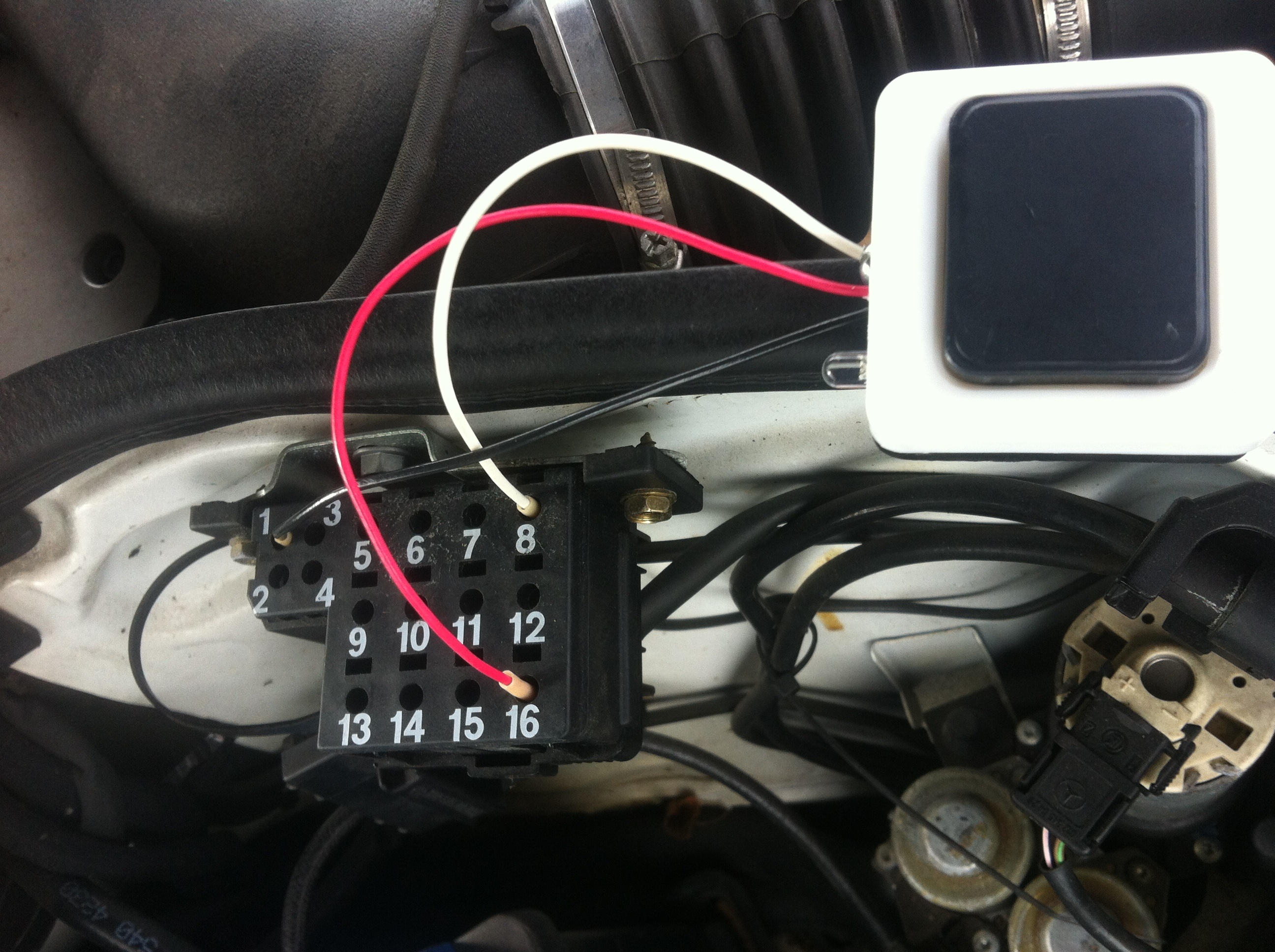

#7 ОФФЛАЙН   Apix
Apix
  • Cообщений: 105
Отправлено 18 July 2013 - 12:52
Посмотрел видео,
сделал такую же кнопку. Продиагностировал....мигнуло 1 раз, значит ошибок нет...
Теперь не знаю, почему у меня провалы с 4000 до 5000 оборотов, блин даже не знаю с чего начать...
#8 ОФФЛАЙН   Temruychanin
Temruychanin
  • Cообщений: 3399
Отправлено 18 July 2013 - 13:47
начни, с замера давления в рейке.
