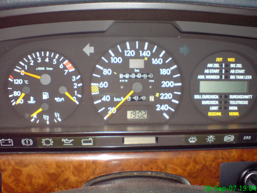

Приветствую, уважаемые! Нужна помощь специалистов, очень хочется установить в свой W126 приборку с трип-компом. В принципе, при наличии всех датчиков комп, а так же спидометр и указатели топлива и давления масла должны работать, а вот по тахометру вопрос - он там другой конструкции - будет работать или нет?

Тахометр такой же конструкции, только если доска от V8, то он будет врать. Надо перепаивать резистор.
А вот по расходу трип работать не будет, потому что нужен расходомер с потенциометром.
Спидометр будет врать по скорости, тут все зависит от передаточного числа заднего редуктора.
И еще нужен чип на мозг компа под 110 мотор, который уже не заказывается.
Резюме. Дружить Трип со 110 мотором-бредовая затея, хотя был и такой случай.

Если нельзя но очень хочется то можно. Значит, отложим эту затею в дальний угол, когда разберусь с остальными делами.

Не поставили ещё? Бортовик у Вас со 124-го или со 126-го, с какого мотора?

Конечно расходомер нужен, но приборка эта по сути просто красота, вычислять то она все равно криво будет. Даже с нормальным чипом. Все же износ, изменение характеристик всего железа...
Да и подружить наверное не особо проблема.

Все она нормально вычисляет, погрешность как и у любого прибора имеется. Весьма удобное устройство, однако :closedeyes:
