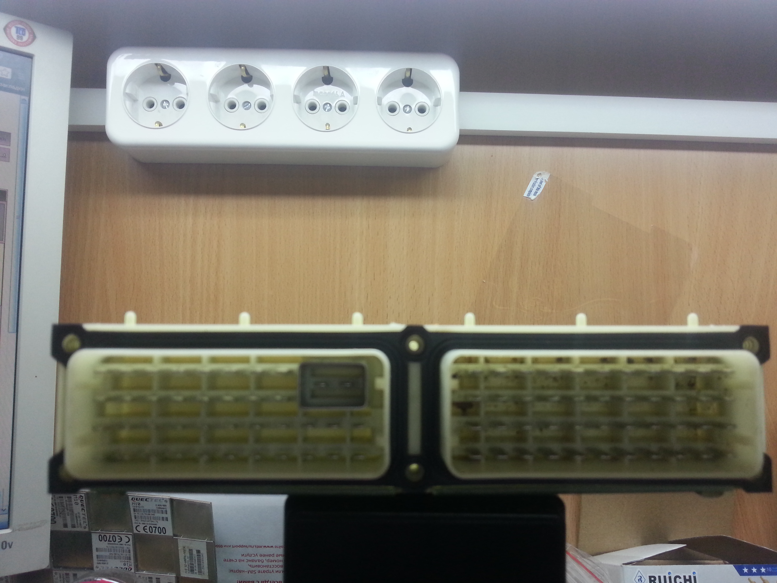

Ребята помогите с схемой инжектора либо с распиновкой Мозгов w124 2.2 1995 год
могу вин скинуть...
вот фото мозгов
w124+m111+Я 7.2

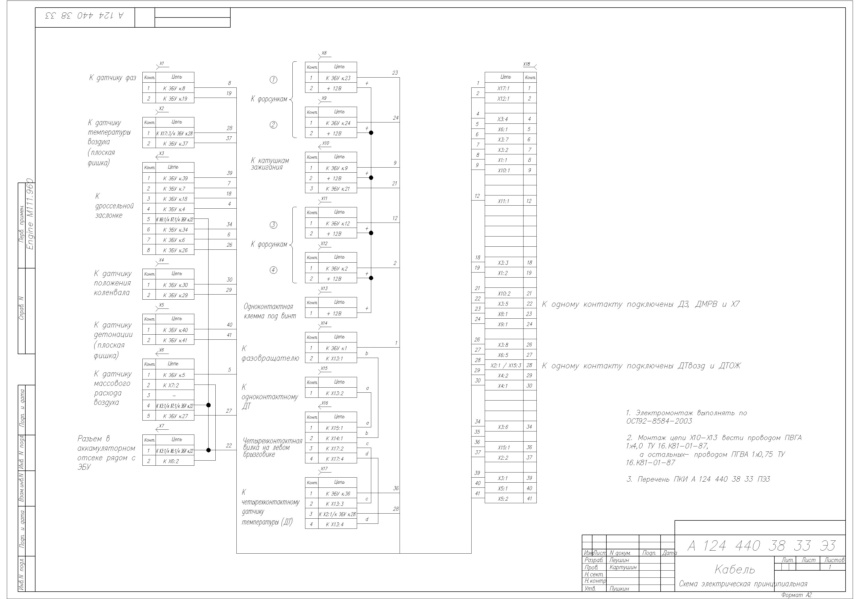

Вот схема распиновки проводки двигателя на ЭБУ, согласно твоей фотке это разъем на ЭБУ который справа, и считается сверху слева направо 1,2...и тд

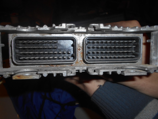

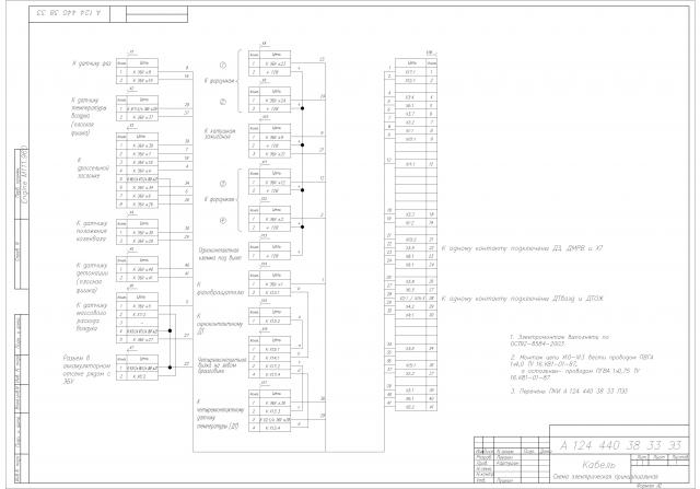

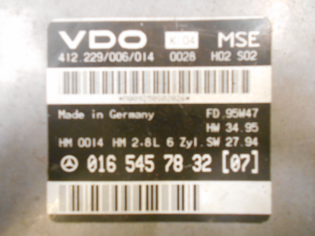

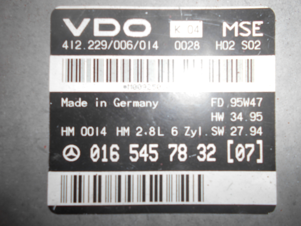

Доброе время господа форумчяни, сильно не пинайте нужна схема DSCN0610.JPG DSCN0613.JPG DSCN0614.JPG ну и распиновка, в крации W124 стоял двигатель м102, поставили от W124 м104 2.8 был на автомате, у нас механика нужно скрестить проводку, вроде бы как смог скрестил, но нет искры))) буду очень благодарен

Отправлено 04 March 2016 - 11:24
Спасибо инфы хватило, подключено всё правильно, но искры так и нет
