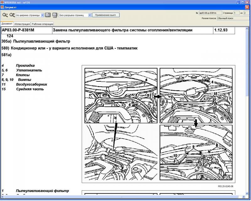

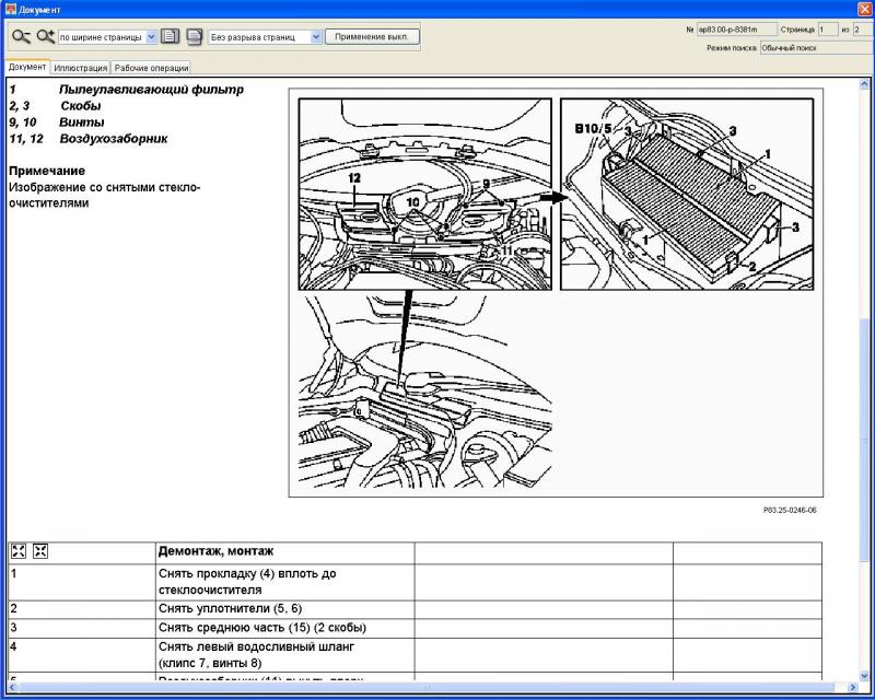

Фильтр в салоне на Е классе начали ставить с 210 кузова. На 124 фильтр как опция стоит на заборе воздуха под капотом.

Корпус вентилятора менять придется.

если печка сименс то заказываешь другую верхнюю крышку (она пару рублей стоит) и ставишь фильтр ...

с фильтром еще надо мотор вентилятора поменять,с фильтром мощнее стоит

Не правда, моторы различаются на версиях с кондеем/без него. У кондейного две крылатки, у безкондейного одна. А так под фильтр идет другая передняя крышка вентилятора. Она выше и с защелками под секции фильтра.
у меня был 2.6 1991 г.в. с кондеем, но без фильтра. сейчас Е-шка 93 г.в. - и кондей и фильтр.
