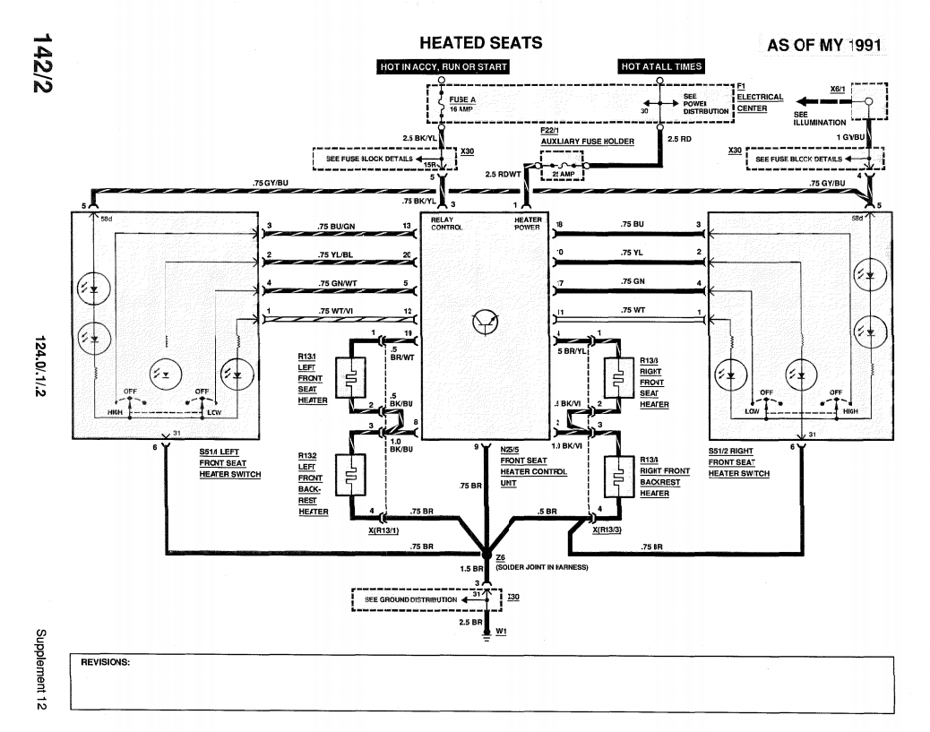

есть комплект подогрева от W124 с кнопками нового образца. Начал монтировать на 123-й с расчетом прикупить кнопки от 126-го дорестайла. Но тут закрались сомнения, а кнопки по электросхеме одинаковые? т.е. совпадает ли количество и назначение проводов. Схему на подогрев 124-го нашел, а вот на 126-й(дорестайл) или 123-й нет. Не могу сравнить.

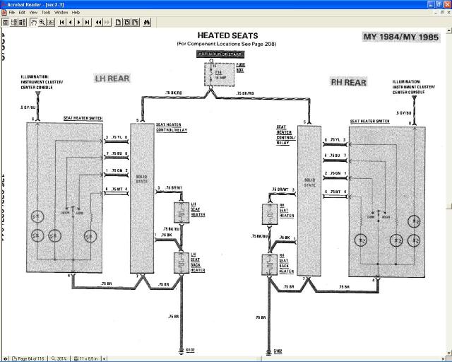

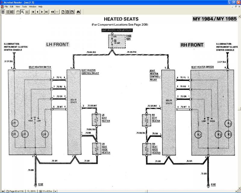

Существует два варианта на дорестайловом 126
1 Без реле с фиксирующейся кнопкой
2 С реле на каждую сидушку.
Перед
Зад

спасибо. Похоже кнопки функционально одинаковые со 124-м

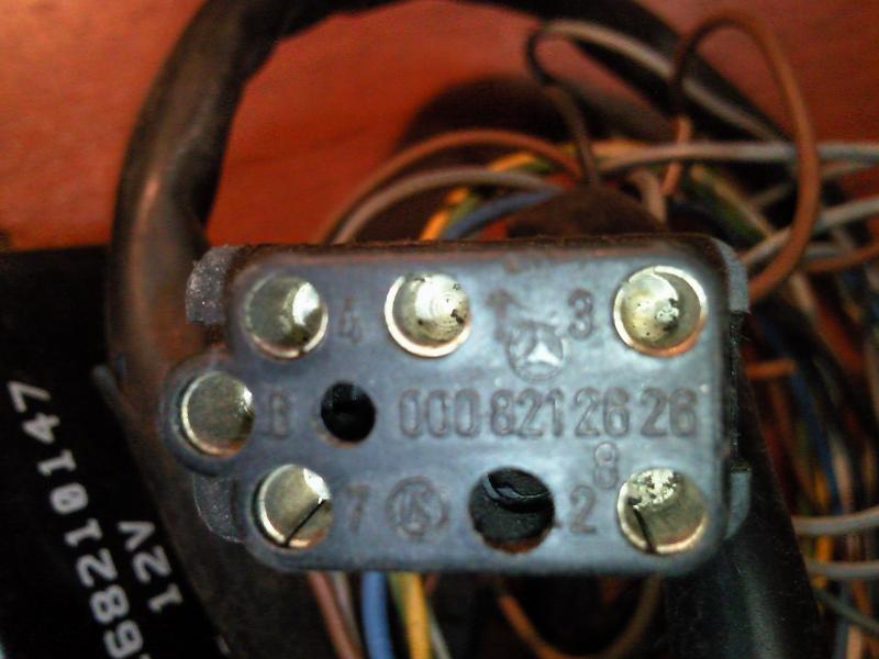

еще вопрос. для перехода на дорестайловые переключатели понадобятся колодки.
47, 50, 53
вот есть номерок
Bosch 0 352 222 006 это не разъем целиком?
или это один котакт разъема.
а купить разъемы б/у вобще не реально?

Номера могу подсказать вечером. Разъёмы на подогрев сидений 123/126 - такие же, как и на кнопки эл. стеклоподъёмников, регулировку задних сидений (126).
Я покупал новые, вышли где то рублей 50-60 на кнопку.
Кстати каждый разъём состоит из двух частей и у каждой свой номер.
