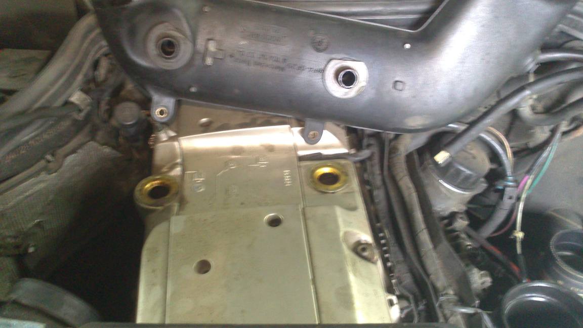

Подскажите плиз в переходах из клапанной крышки в трубу впуска должны какие нибудь резинки стоять или нет? Входит довольно плотно
Да на клапанной крышке стоят уплотнительные резинки.
Да, должны, вот номер A1040160980, вдруг пригодится :)

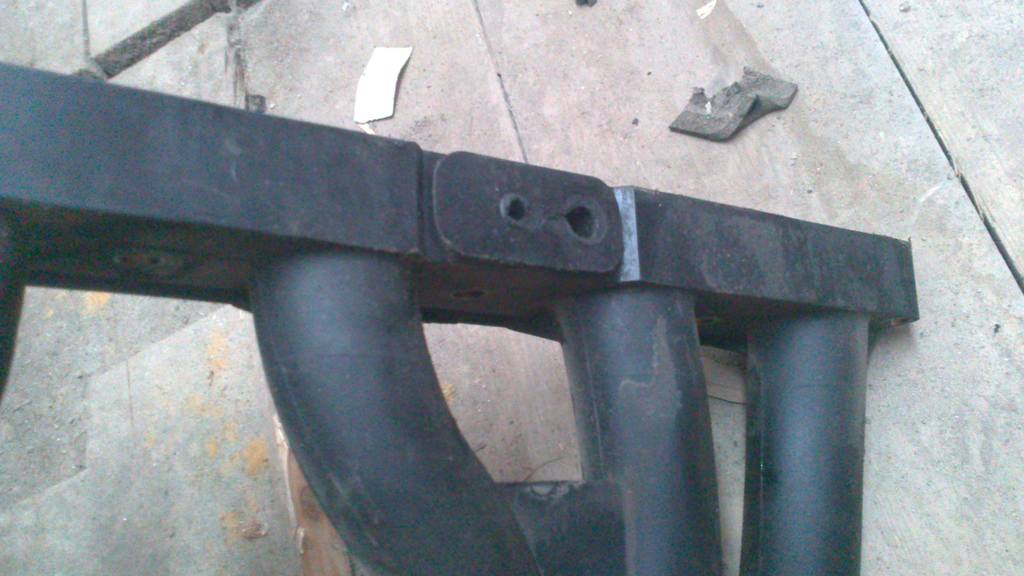

Други, спасибо большое за быстрый отклик да еще с номером. Задам с Вашего позволения еще один вопрос в тему. Вот эта трубка заглушенная старой свечой зажигания - это остатки ЕГР удаленной бывшим хозяином? Или какая-то другая система?

Отправлено 23 July 2013 - 19:02
Рискну предположить, что этот патрубок на клапан МОТ идет...

вопрос не ясен. впускной не "переходит" в крышку, что имеется ввиду?

Клапан МОТ это что такое? Про ЕГР понял это те остатки что находятся с правой стороны двигателя под выпускным коллектором. Там действительно жесткая иеталлическая трубка входит напрямую в головку. Здесть трубка резиновая диаметром как раз в свечную резьбу и она идет из впускного коллектора.

а сори, не понял про трубу впуска, да на 1 фото должны быть резинки.
на фото 2 свеча явно в резиновом шланге для клапана МОТ, другой конец должен насаживаться на штуцер дроселя. Небольшой черный пластиковый клапан МОТ висит на левом брызговике, на нем написано "МОТ" и стрелка, нужен для вентиляции бензобака.
Это нижняя вентиляция картера.
Трубка должна идти на коллектор а от коллектора на кронштейн навесного оборудования и через него идёт забор картерных газов и он же является масло отделителем.

Судя потому что в нее воткнули свечу ,то да,это малая трубка картерных,с трубкой МОТ такое бы не прокатило.

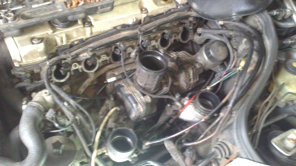

Еще раз спасибо. Вот в один из этих обломанных патрубков должна приходить трубка?

Отправлено 24 July 2013 - 20:45
да, нефигово их обломати. ищу бу...
Да на тот который побольше а с меньшего должна уходить на кронштейн навесухи.
