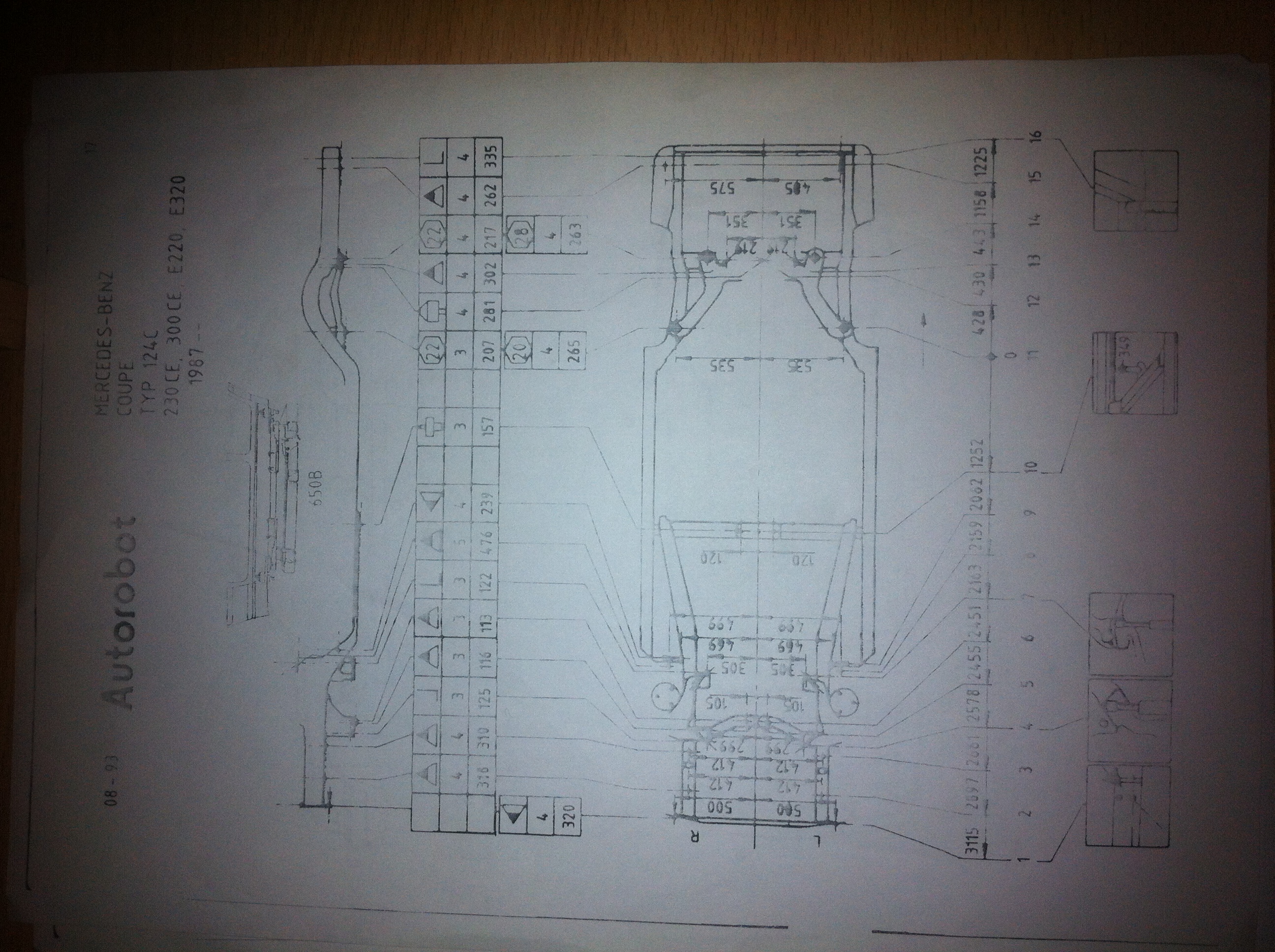

доброго времени суток, подкинте пожалуйста ссылку по контрольным размерам кузова купе 124 а то нахожу только седан, заранее спасибо!

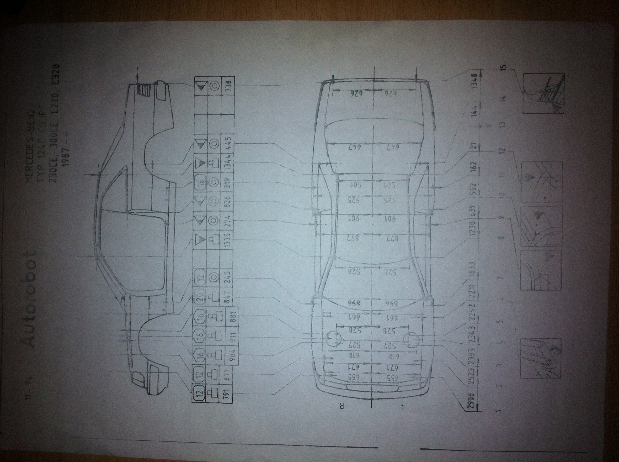

Отправлено 10 August 2013 - 22:38
был на стапеле, остались вот такие бумажки. Позже могу отсканить если нужно

#7 ОФФЛАЙН   *alien visitor*
*alien visitor*
    alien visitor
  • Cообщений: 6043
  • Город:Московская область
    w124 Е320
Отправлено 11 August 2013 - 00:41
все размеры есть в мерсокнигах
например , их уменя три , и вкаждой - схемы с контрольными размерами
