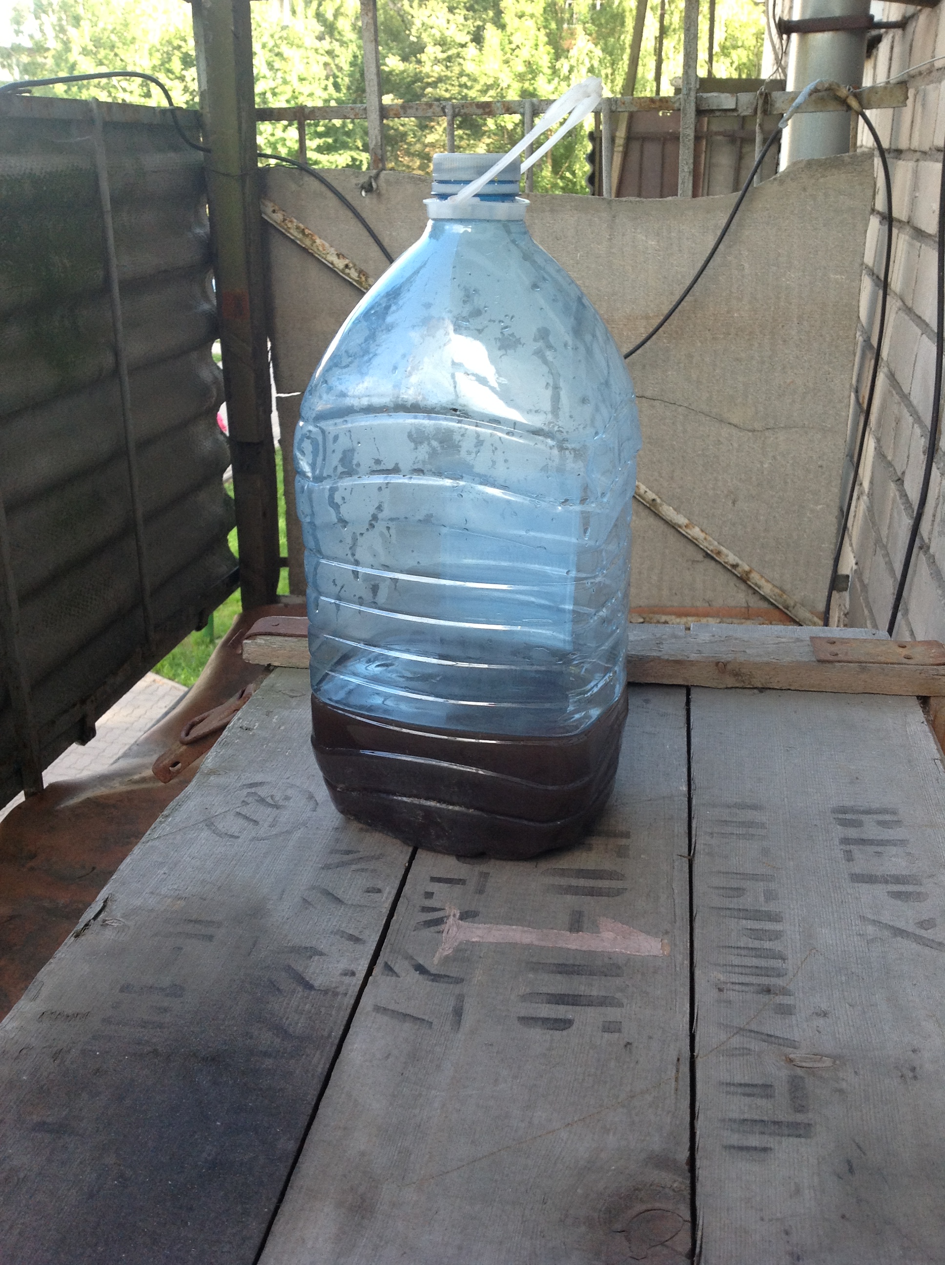

на днях менял ОЖ. Залил Neste, предварительно промыв систему с вот этой добавкой:
раз 15-17 заливал воду для промывки и первые 8 раз сливал вот такое гАвнище:

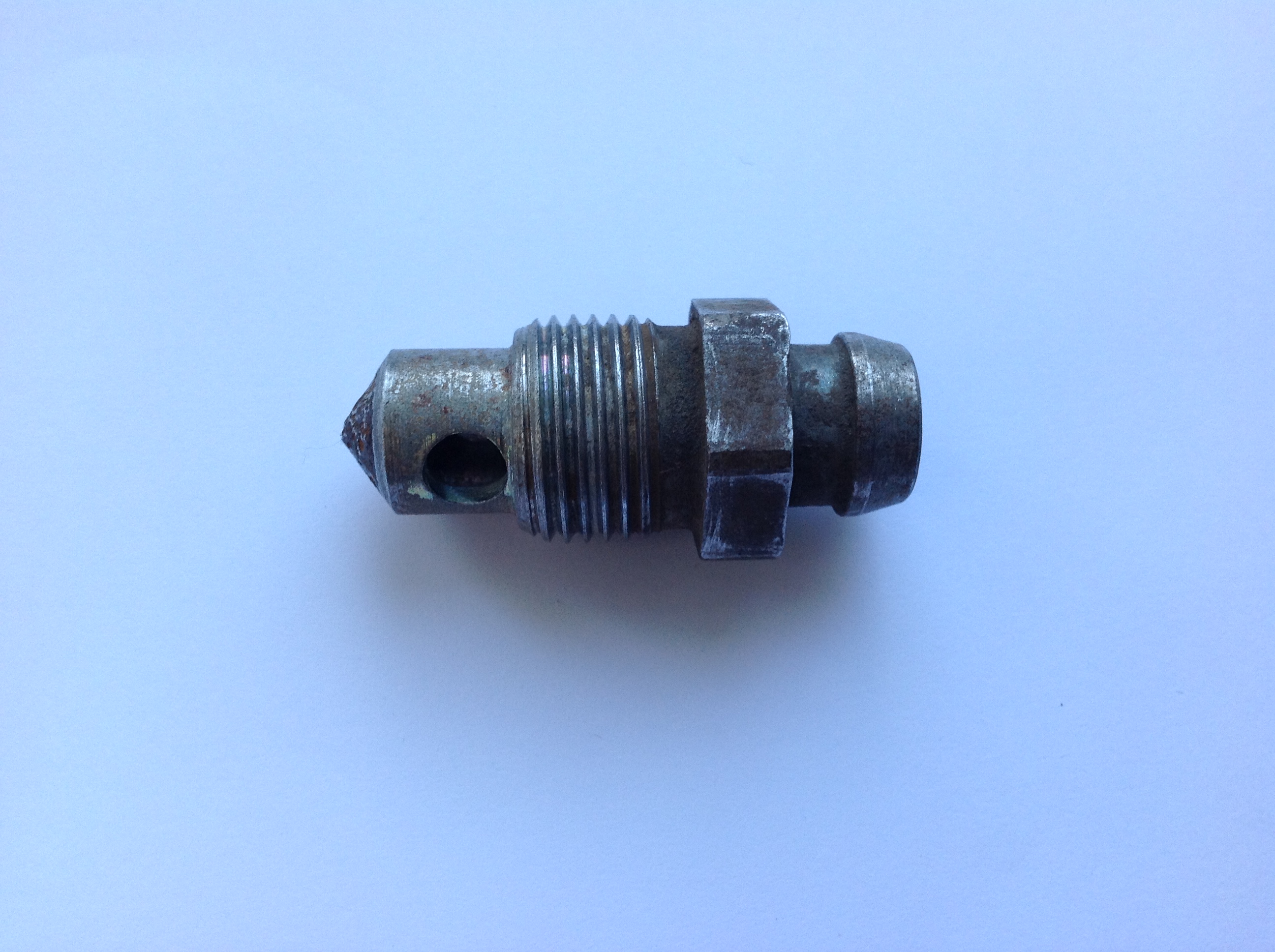

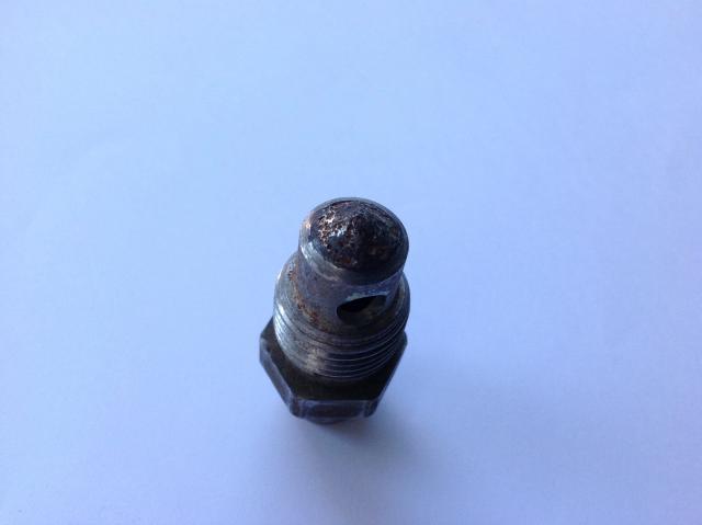

не обрадовало и состояние поверхности на сливной пробке в месте контакта с ОЖ:

Теперь о плохом: из маслозаливной крышки начал идти дым как на маленьком паровозе (раньше в таком количестве не наблюдался); уровень ОЖ при этом не убывает.
Вопрос знатокам:
- кто что думает о появлении дыма?
- как оцениваете состояние "рубашки" охлаждения, исходя из состояния сливной пробки (пусть даже косвенно)?
Заранее всем ответившим спасибо
