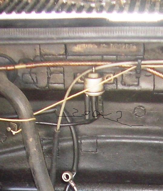

Здравствуйте уважаемые форумчане! выручайте! где-то давно попадалась вроде темка с подобным вопросом, но сейчас найти не смог... итак, машина из подписи, под капотом с левой стороны недалеко от катушки зажигания стоит бочонок, к нему идут провода. подскажите что это за гравицапа и зачем она нужна? всем спасибо!

Клапан принудительного ХХ.
Когда полностью сымаешь тапок с газа, но не выключаешь педерачу :gigi: , он срабатывает, и подает под тарелку расходомера воздух. Тарелка поднимается вверх, форсунки перестают ссать - режим торможения двигателем (плюс экономия топлива).
т.е. он пропускает воздух мимо тарелки, обедняет смесь при принудительном ХХ, так? но работает он скорее всего от тяг привода газа, так? а тяг-то нету-там трос давно, стало быть можно выкинуть?
Он пускает атмосферный воздух под тарелку - пропадает разряжение от дроссельной заслонки, тарелка полностью поднимается.
Полностью перекрывает топливо. Ваще, абсолютно. :mrgreen:
Угу, выключатель на тягах газа дает сигнал "тапка не жмет на педаль".
Видимо, так.

только еще один вопросик)) а как же воздух попадает под лопату-должна быть трубка значит... а я не видел ее там... и куда на калошу она подключается? тоже не знаю... проясните плиз!
Угу - у тебя на фотке видно соски от клапана.
Ну не совсем на калошу - там фиговина какая то есть - в нее втыкается (не помню уже).
тьфу ты, точно!)))) есть смысл заморачиваться с накладной всей этой системы? там сильно сложное устройство?
Ну это тебе решать. :) Выключатель надо придумать куда присобачить, реле бензонасоса должно быть родным (оно и управляет клапаном).
Да ничего там сложного нет. Мну просто не помнит уже - давно снимал все эти трубки, приблуду куда они втыкаются, промывал, вставлял взад. :gigi:

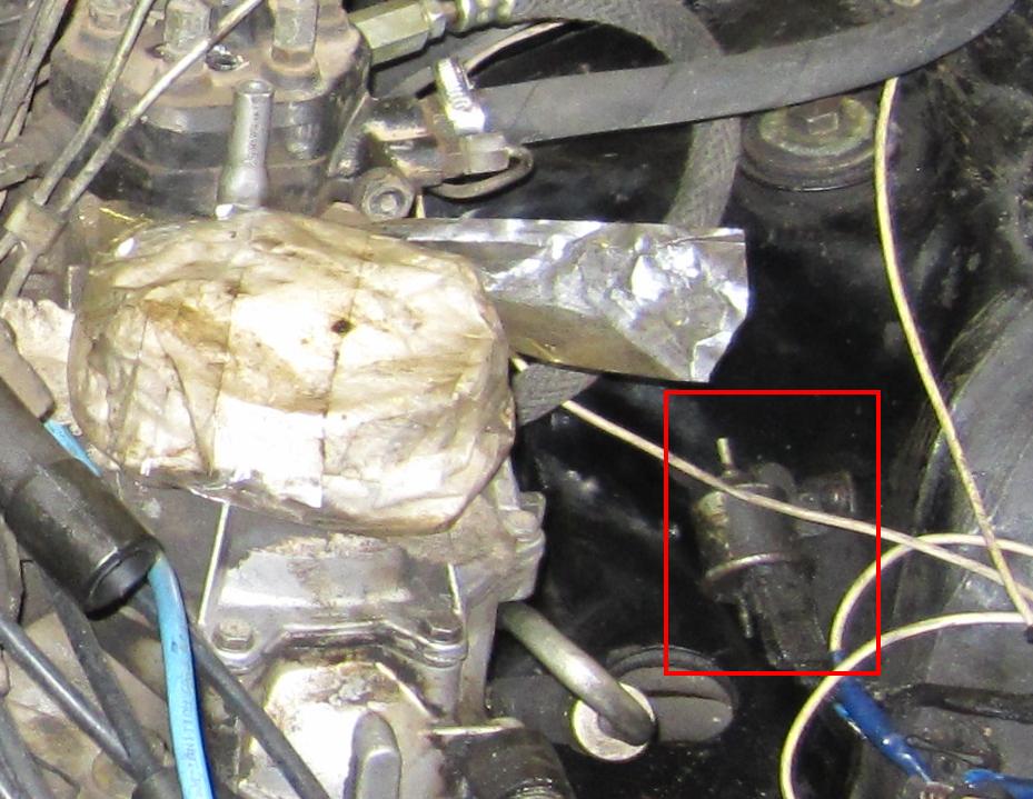

извиняюсь,что влажу без спроса.у меня такой ,или не такой клапан стоит.ищу ,что зто давно,но что мне дали так это отключение одного из контуров вакуумного корректора зажигания .посмотрев сдесь начал в этом сомневаться.что ж это у меня стоит и как подключается .мотор 116 3.5 с k джетро ник.
да, клапан такой же на вид, как и у меня.

но к нему никаких тяг,только вакуум и электро , а дальше...сво больше 5 лет назад разбирал,а на привозном небыло.вот и загвоздка.
нет, тяг на нем и не должно быть (их и у меня нет-смотри мое фото). на тягах привода дроссельной заслонки установлен концевой выключатель, который при отпускании педали газа дает сигнал системе управления этим клапаном, от нее сигнал приходит на сам клапан(по проводам), а через вакуумные трубки осуществляется управление разрежением на впуске...

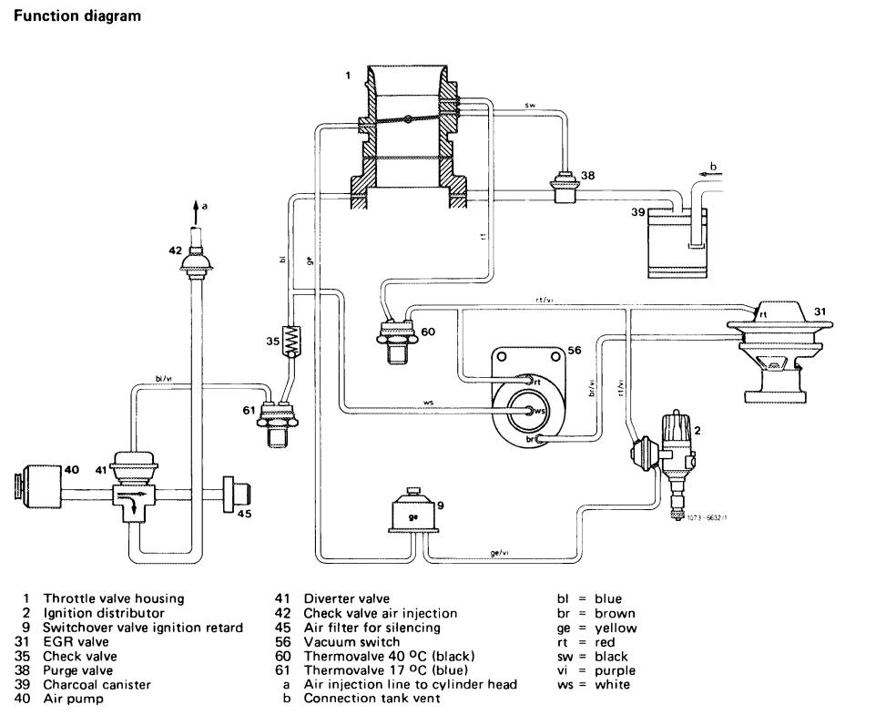

Клапан на моторном щите стоит на запаздывании зажигания. №9 на картинке. Позднит зажигание при прогреве на холодном двигателе.

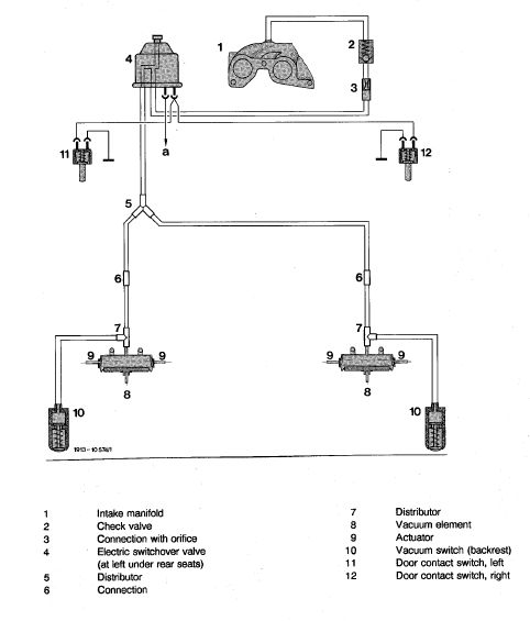

Вторая картинка от купе. Блокировка спинок сидушек при заведенном моторе.

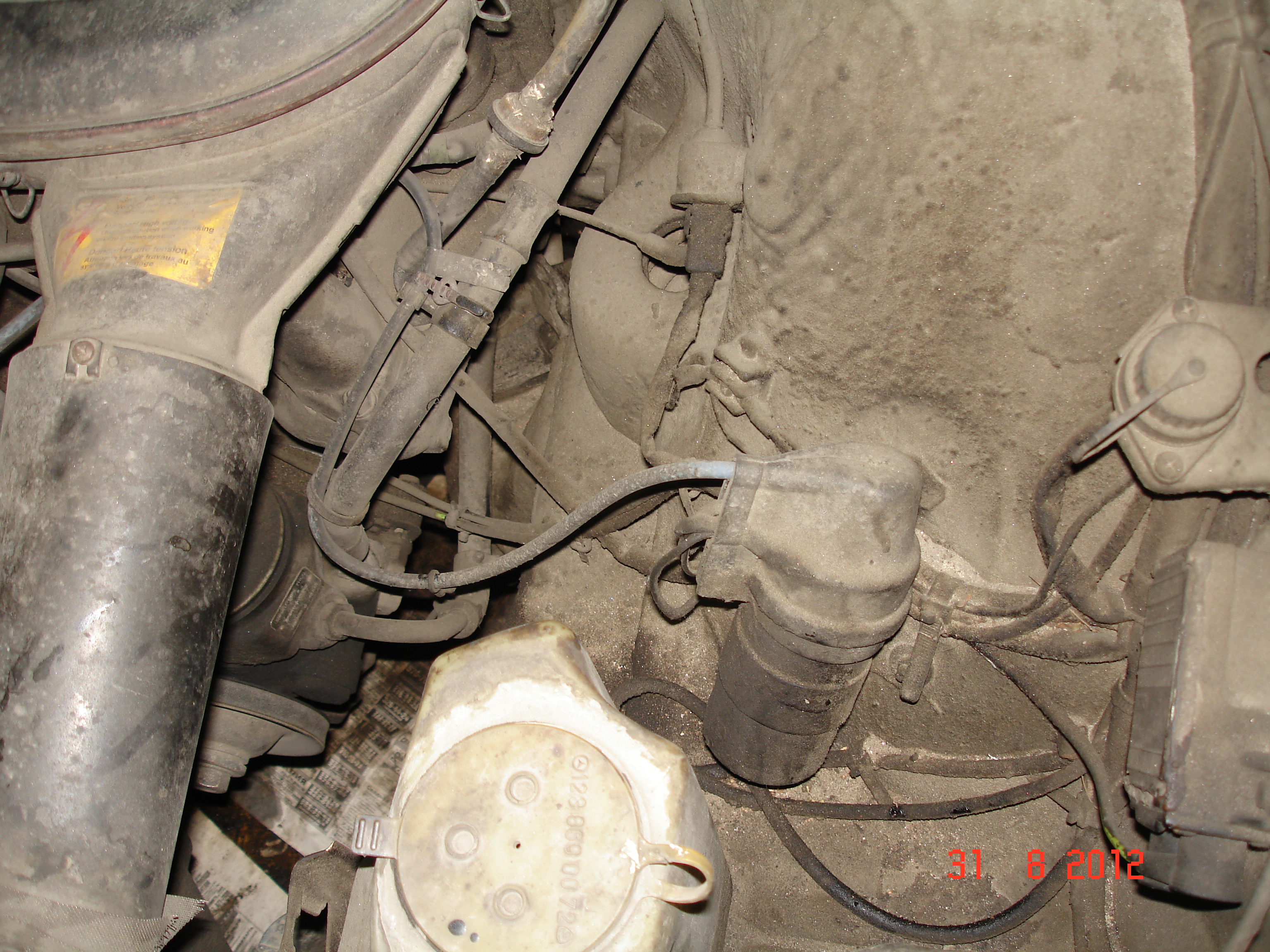

Клапаны на самом 110 моторе у вас и у нас все одинаковые. Клапан ПХХ №30
Шланг идет вверх в воздухан.
