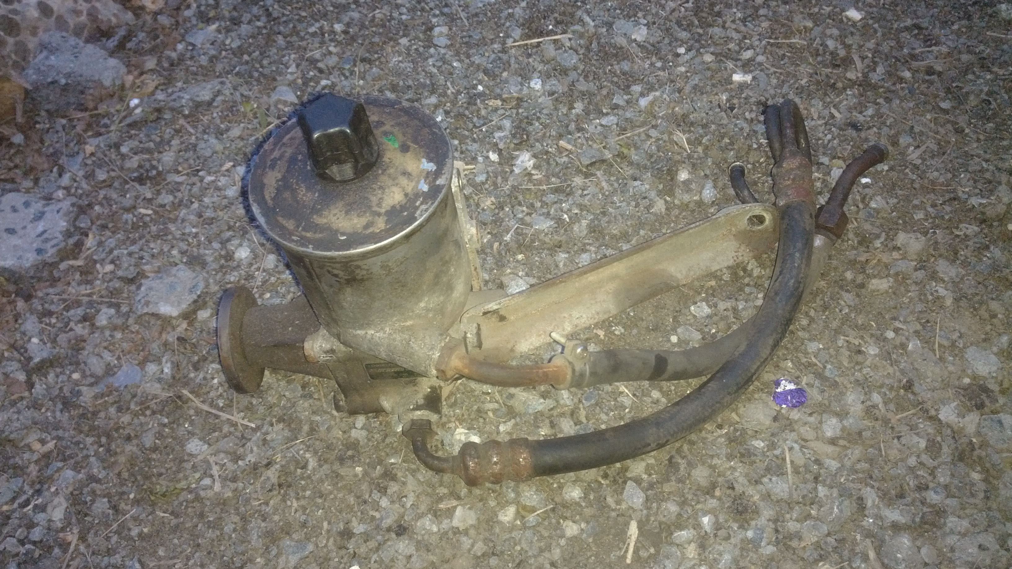

На днях перевёл мотор на широкий шкив. Очень помогло описание из темы, но тут упущен один нюанс. Шланги ГУР потребуют доработки. Шланг высокого давления W123 не подойдёт к гидрачу w201 например. А шланг обратки от ГУР W201 к не подойдёт к редуктору W123. Пришлось перегнуть новый шланг давления по месту к редуктору и изготовить шланг обратки из двух один, при помощи сгона-переходника.
