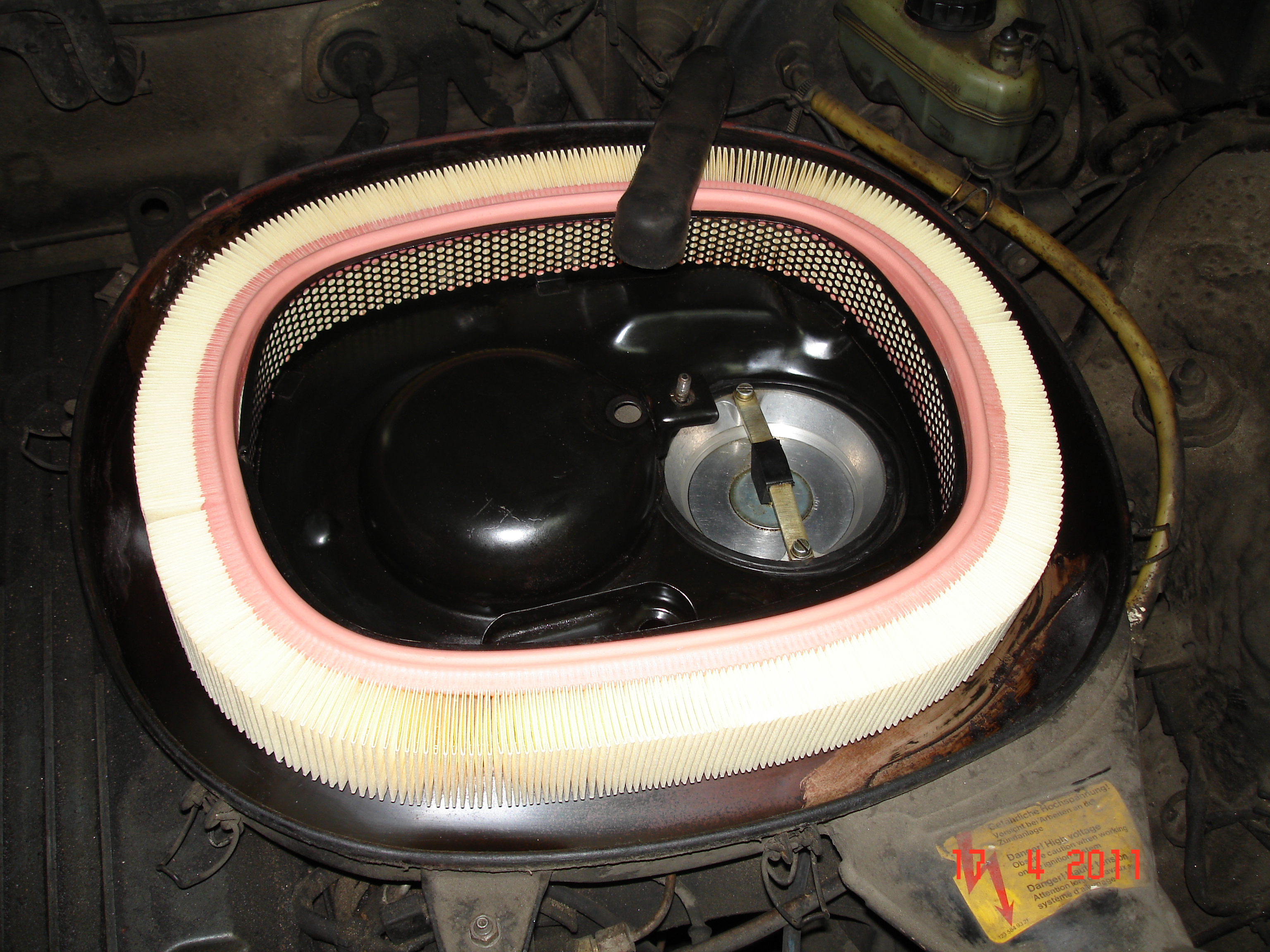

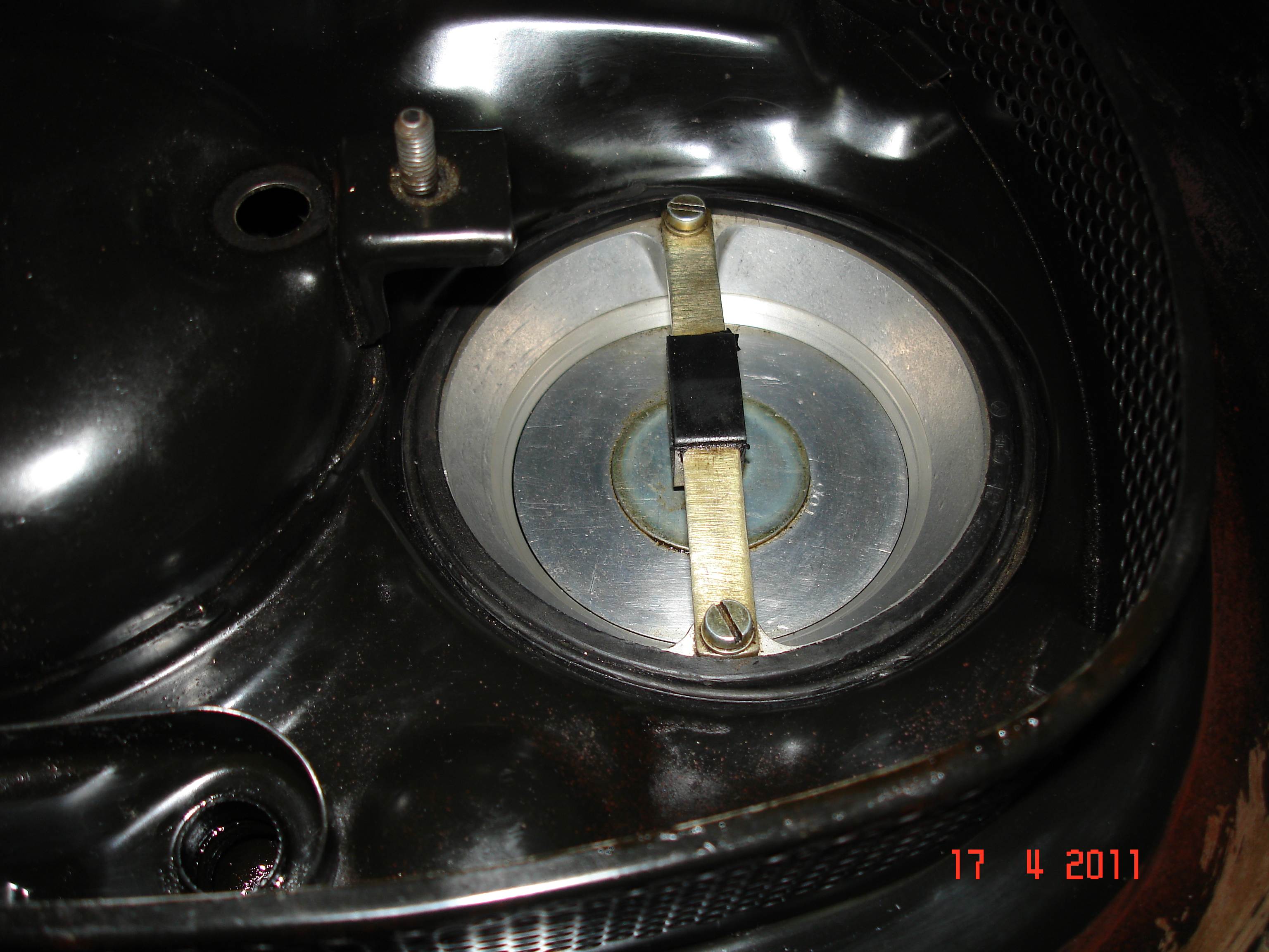

Крышку воздушного фильтра сними, увидишь тарелку расходомера.
http://www.oldmerin....showtopic=17541
Здесь фотку № 9 найди, это жопа расходомера. По центру резинки дырка - туда втыкается патрубок.

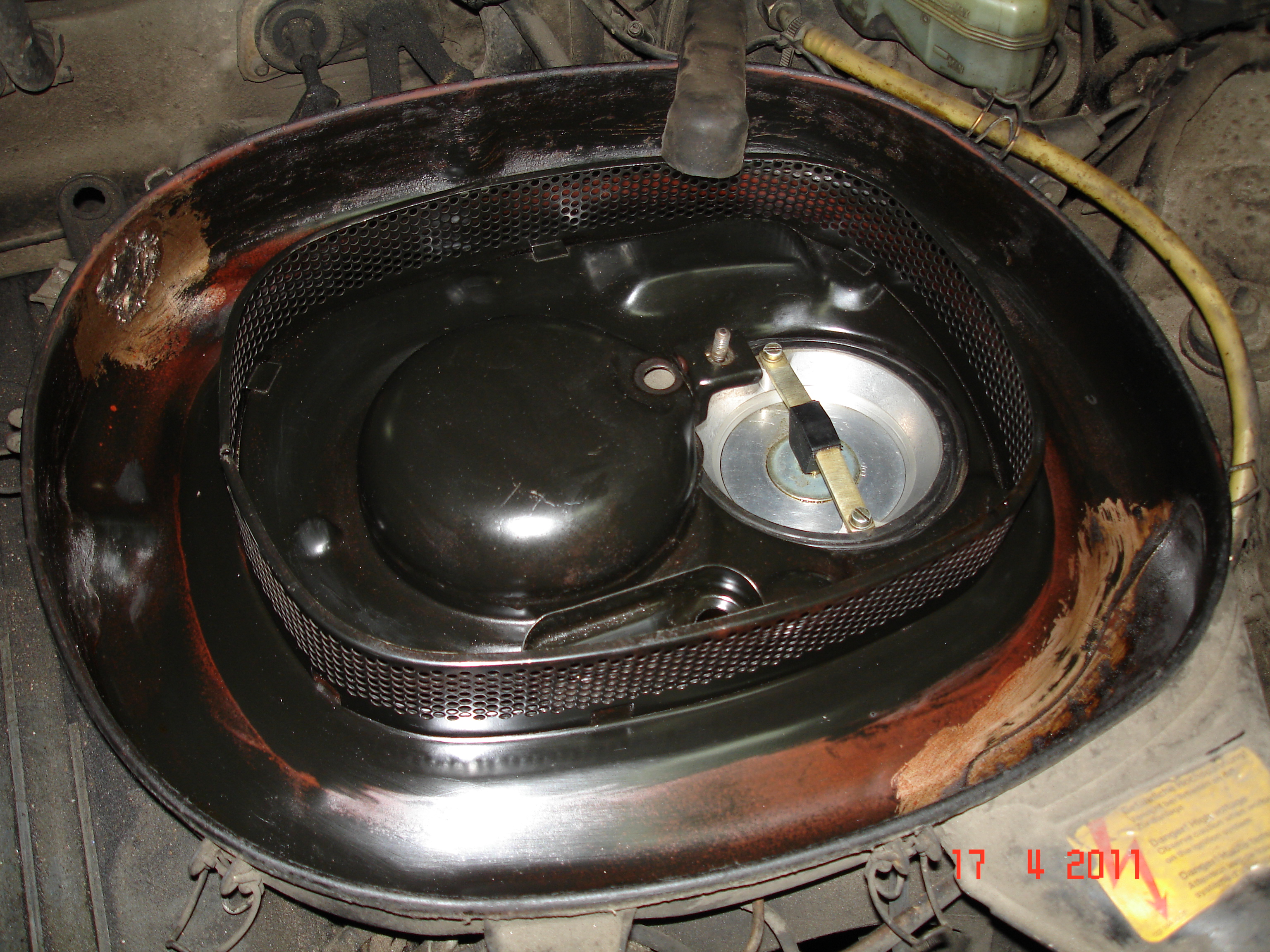

#6 ОФФЛАЙН   ЗоМер
Отправлено 26 July 2013 - 16:37
Вот тарелка расходомера.
только я снял корпус воздушного фильта

Отправлено 26 July 2013 - 16:49
а при кручении стартера тарелка должна опускаться ?

#9 ОФФЛАЙН   ЗоМер
Отправлено 26 July 2013 - 17:00
Угу.

#13 ОФФЛАЙН   ЗоМер
Отправлено 26 July 2013 - 17:15
а когда я нажимал на тарелку происходили хлопки то в трубе выхлопной то в тарелку стреляло при кручении стартером
Вот ! Когда тарелка будет опускаться сама - зараз заведешься. Только ничего не крути.
Втыкай патрубок взад снизу под тарелкой.
